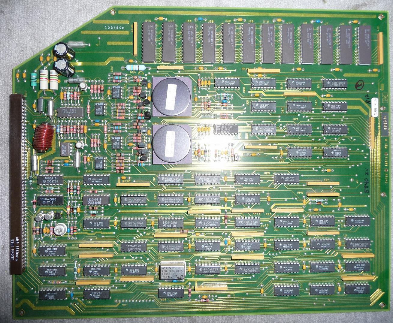

Nachdem ich nun endlich Firmwaredateien für mein HP 54200A auftreiben
konnte, benötige ich nun 7 EEPROMs des Typs 27C128 oder 27C256 (die
Dateien können jeweils angepasst werden), 256er wären mir aber am
liebsten.
Zusätzlich suche ich dann noch jemanden der mir die Firmware in die
EEPROMs hineinbrennt, idealerweise sollte beides die gleiche Person sein
- wenn nicht dann sei's drum.
Meldung bitte per PN oder hier im Thread, bitte mit Preisvorstellung.

Und ja, es sind 128er während die BIN-Dateien für 256er sind. 50% der
BIN-Dateien enthalten daher nur Nullbytes. Die übrigbleibende
Adressleitung ist im Scope aber passend beschaltet. Warum derjenige der
die EPROMs ausgelesen hat das jedoch so gemacht hat wie er es gemacht
hat bleibt wohl auf ewig sein Geheimnis.

Das wäre natürlich fies - aber ich vermute mal das das Scope dann
völlig tot wäre. Momentan bleibt es nur während des Startens hängen.

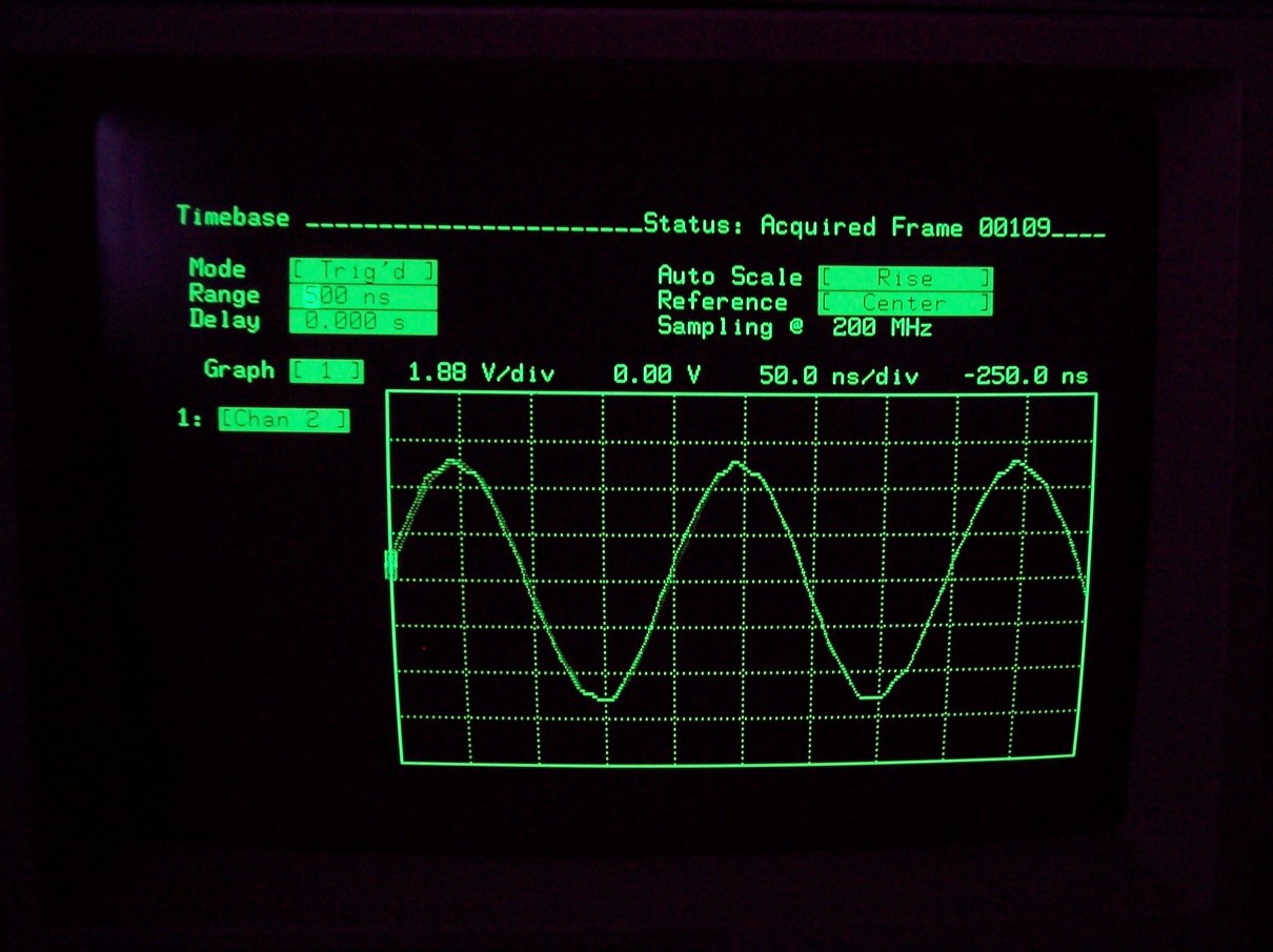

Nach dem Austausch der EPROMs startet das Oszilloskop nun wieder
einwandfrei und zeigt auf allen 2 Kanälen sauber das angelegte Signal.
Die Befürchtungen das evtl. der Prozessor oder gar der RAM einen Schaden
haben könnten, haben sich glücklicherweise als unbegründet
herausgestellt.
Anbei auch noch ein "Screenshot" eines Sinussignals via Kanal 2 - ich
werde mich jetzt daran begeben das Gerät wieder zusammenzuschrauben :-)

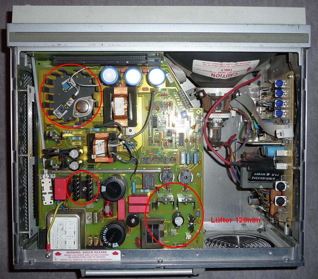

Hier aber mal ein paar Bilder aus einem anderen Thread:
Geöffnetes Gerät von Oben - Links das Netzteil, rechts das Displayboard:
http://www.mikrocontroller.net/attachment/44967/Scope__bersicht.JPG

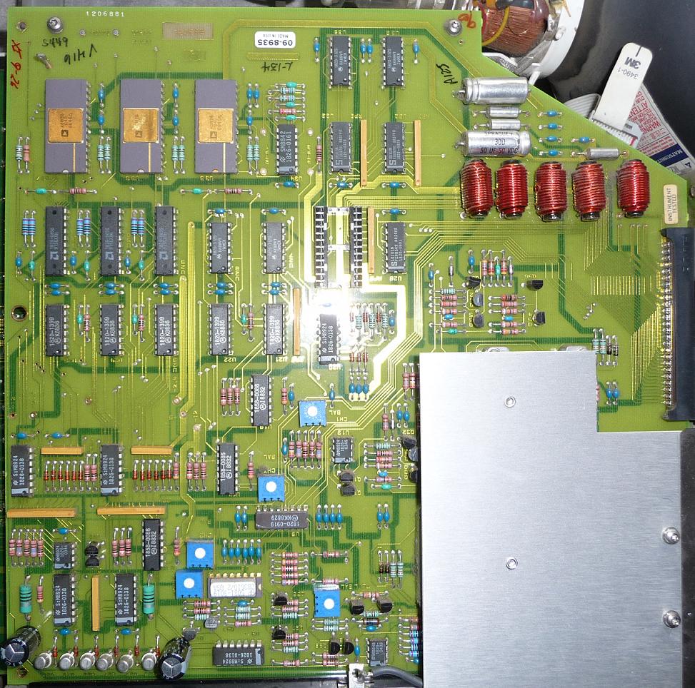

Hier das Prozessorboard - bei meinem Gerät (Baujahr 1984) sind
allerdings alle "großen" Prozessoren / Coprozessoren noch
Keramikvarianten mit Goldcover.
http://www.mikrocontroller.net/attachment/44990/Scope_Prozessor.JPG
Hier das Speicherboard:
http://www.mikrocontroller.net/attachment/44991/Scope_DAC_Speicher.JPG
Und das Analogboard:
http://www.mikrocontroller.net/attachment/44992/Scope_Analogteil.JPG

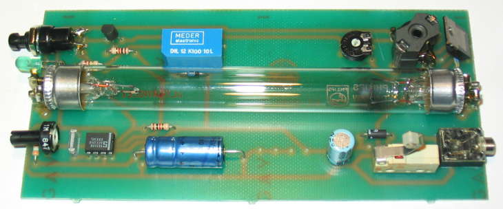

In mein Löschgerät, was in ungefähr einer halben Stunde fünf EPROMs
gleichzeitig löscht, schaute ich mal hinein. Da ist an Elektronik kaum
was drin, hauptsächlich der NE555 als Timer für die Löschdauer, der den
Leistungstransistor (kleiner BD140 o.ä.) für die Röhre (12V, 300mA)
eingeschaltet hält.

Persönliche Seite #3139170
Das Glas ist das gleiche, nur hat die UV-Röhre keine
Phosphorbeschichtung. Da kommt auch so noch genug UVC raus.
Übrigens lohnt sich irgendwelches Gemurkse überhaupt nicht:
http://www.ebay.de/itm/ac-110v-220v-UV-Eprom-Eraser-Erase-Ultraviolet-Light-Erasable-Timer-/300822994371?pt=LH_DefaultDomain_0&hash=item460a729dc3
Hab selbst so ein Teil und es funktioniert einwandfrei.

Gast #3140208
Guido C. schrieb:
> Hallo Wilhelm,
> ein Schaltplan (für die Ablage) wäre ganz nett gewesen. Aber Du hast
> natürlich recht, im Falles eines Defekts kann man sich den auch
> herauszeichnen.
Kann man ja immer noch mal überlegen.
Ich frage mich gerade, wie die Röhre genau funktioniert. Denn die hat ja
an beiden Seiten Heizelektroden, und das spräche doch eigentlich für
Wechselstrombetrieb. Da ist ja im Gerät auch noch diese Ferritspule
drin. Nicht, daß das noch etwa ein Sperrschwinger ist?

Die Röhre arbeitet als ganz normale Leuchtstoffröhre eben. Nur das sie
keinen Leuchtstoff drinnen hat. Die Sendung mit der Maus hat einen
Beitrag, wo sie die Herstellung genau zeigen. Sehr interessant!!

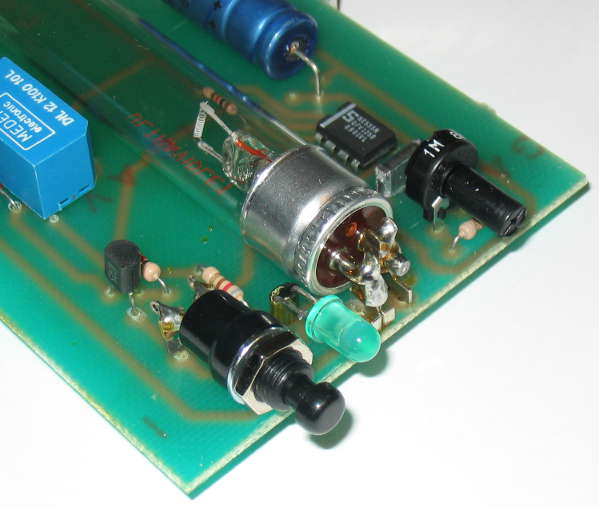

Kan mir jemand sagen wie die Polung an der Klinke ist? Ich habe die
reine Nackte Platine bekommen und muss mir mal nen Netzteil zusammen
Bauen.
#6365650
Vorn N. schrieb:
> Die Polarität ist doch anhand der verbauten Elkos leicht zu erkennen.
Ja da dachte ich auch aber ich muss zugeben da sich noch beim Lernen
bin, magste mir erklären wo ich das wie erkennen in genau diesem Fall?
Dann muss ich das nächste mal nich mehr fragen.
Stell dir ma vor du kommst zu mir in die Werkstatt und fragst warum dein
Auto son komisches Geräusch macht und meine Antwort ist folgende.
Na das solltest du doch anhand der Reifen erkennen.
So hat jeder sein Fachgebiet und is doch schön wenn Menschen sich
einlernen :)
#6365660
Ich schätze, dass einer der beiden Elkos parallel zur Buchse geschaltet
ist. Dann kannst Du anhand der auf dem Elko gedruckten Polung auf die
Polung der Buchse schließen.  Es kann sogar sein, dass die schwarze
Diode (1N4001?) als Verpolschutz dient. Hast Du ein Messgerät
(Multimeter?)
Und noch zu den älteren Beiträgen:
Und ja, es ist ein Sperrschwinger drauf. Durch die quasi-DC ist meist
auch eine Seite der Lampe dunkler geschwärzt. Da schadet es nicht, die
Röhre mal andersherum einzubauen.

Jetzt ist der Transistor abgeraucht. Ich schau mal ob ich noch einen
rumliegen habe
#6365707
Ich denke, du musst noch viel lernen. Zeichne doch mal einen Schaltplan,
dann wird dir die Schaltung klar.
Was verwendest Du als Stromversorgung? Vermutlich ist die Spannung zu
hoch.
Pass bloß auf mit der UV-Strahlung. Eine Bindehautentzündung merkst du
erst am nächsten Tag, und die tut übel weh, es ist, als hättest du Sand
in den Augen.
