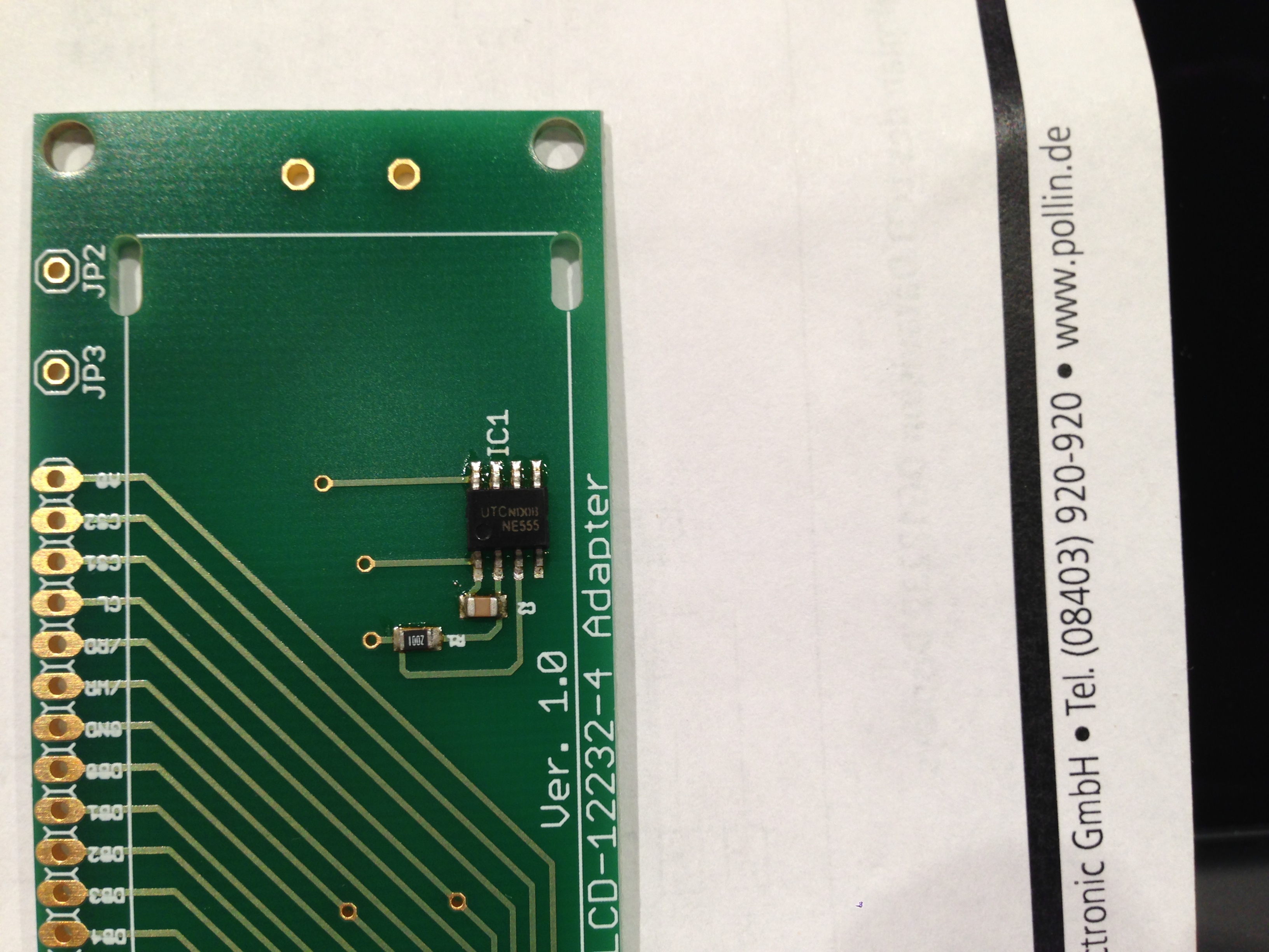

OP #3129415

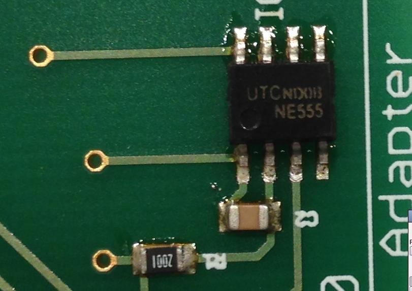

Anbei noch ein Bild davon.
Man sieht dass es um die Beinchen des IC etwas klecksig ist - ist das in
dem Rahmen "ok"?
Was gäbe es an Alternativen, no clean Paste und reinigen?
Oder hatte ich zuviel Paste, ist manuell aufgetragen?
Ansonsten bzgl. des Nachdunkelns der Platine: ist das immer so oder kann
man die Temperaturkurve optimieren, damit das nicht ist?
Weiss jemand bei welcher Temperatur/Dauer das geschieht?
Es ist nicht viel (sieht auf dem Bild dunkler aus als es ist, auch ist
es live nicht so fleckig wie es auf dem Foto aussieht), ich könnte also
damit leben, aber wenn es besser geht will ich es besser machen.
Vg,
Konrad
Gast #3129530
OK toll mein Text ist weg, deswegen entschuldige ich mich mal für die
Kurzform...
Zu deinem Ofen: Schau dich mal bei den Herstellern von solchen Geräten
um, die haben fast immer einen Lüfter im Innenraum. Dadurch wird die
Temperaturverteilung deutlich besser und du kommst mit weniger
Heizleistung aus, weil die die Energie schneller zur Platine bringst.
Zum Flussmittel: Bei höheren Temperaturen wird das eher verbrennen und
eine dunkle Kruste bilden.
"No clean" heißt nicht "rückstandsfrei" sonder eben "keine Reinigung
nötig (oder möglich, je nach Pampe)". Die Rückstände sind also nicht
mehr korrosiv, nehmen aber evtl. Wasser auf.
Entfernen kannst du das mit Leiterplattenreiniger (z.B. Kontakt LR) oder
Isopropanol, Spiritus würde ich wegen der Rückstände meiden.
Meine Erfahrung mit der Reinigung (Hobbybereich): Das wird nur mit
mehreren Durchgängen und einer Scheuerbürste oder im Ultraschallbad
richtig sauber.
Inzwischen lasse ich die geringen Rückstände lieber drauf, weil es mir
einfach zu mühsam ist und trotzdem nie perfekt wird.

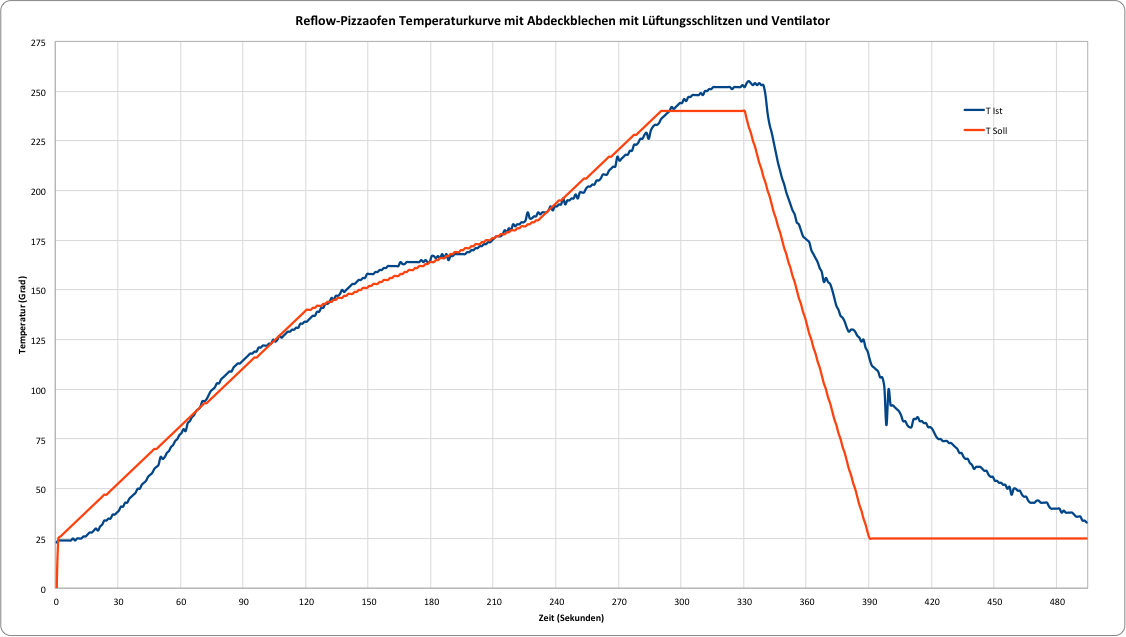

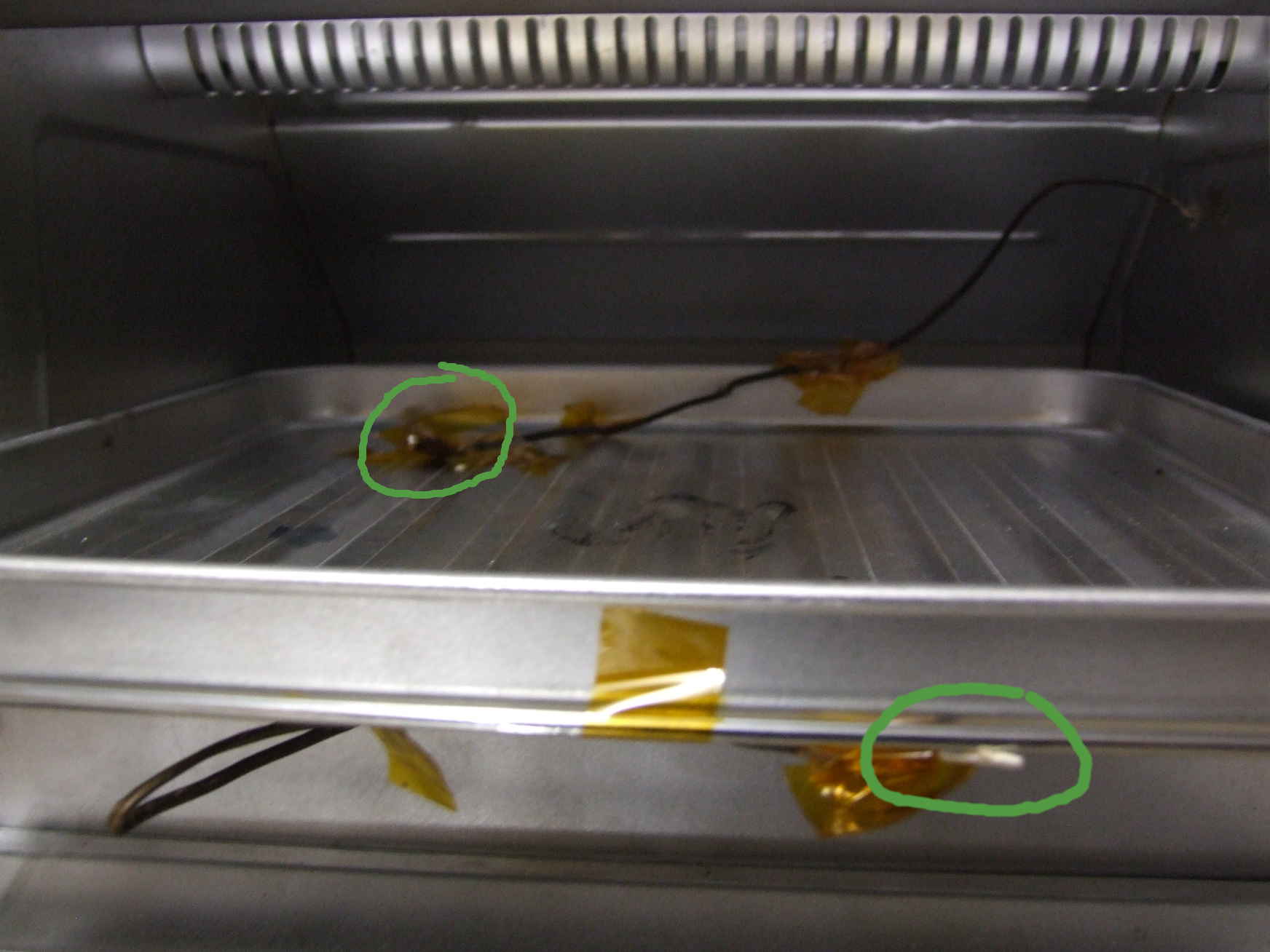

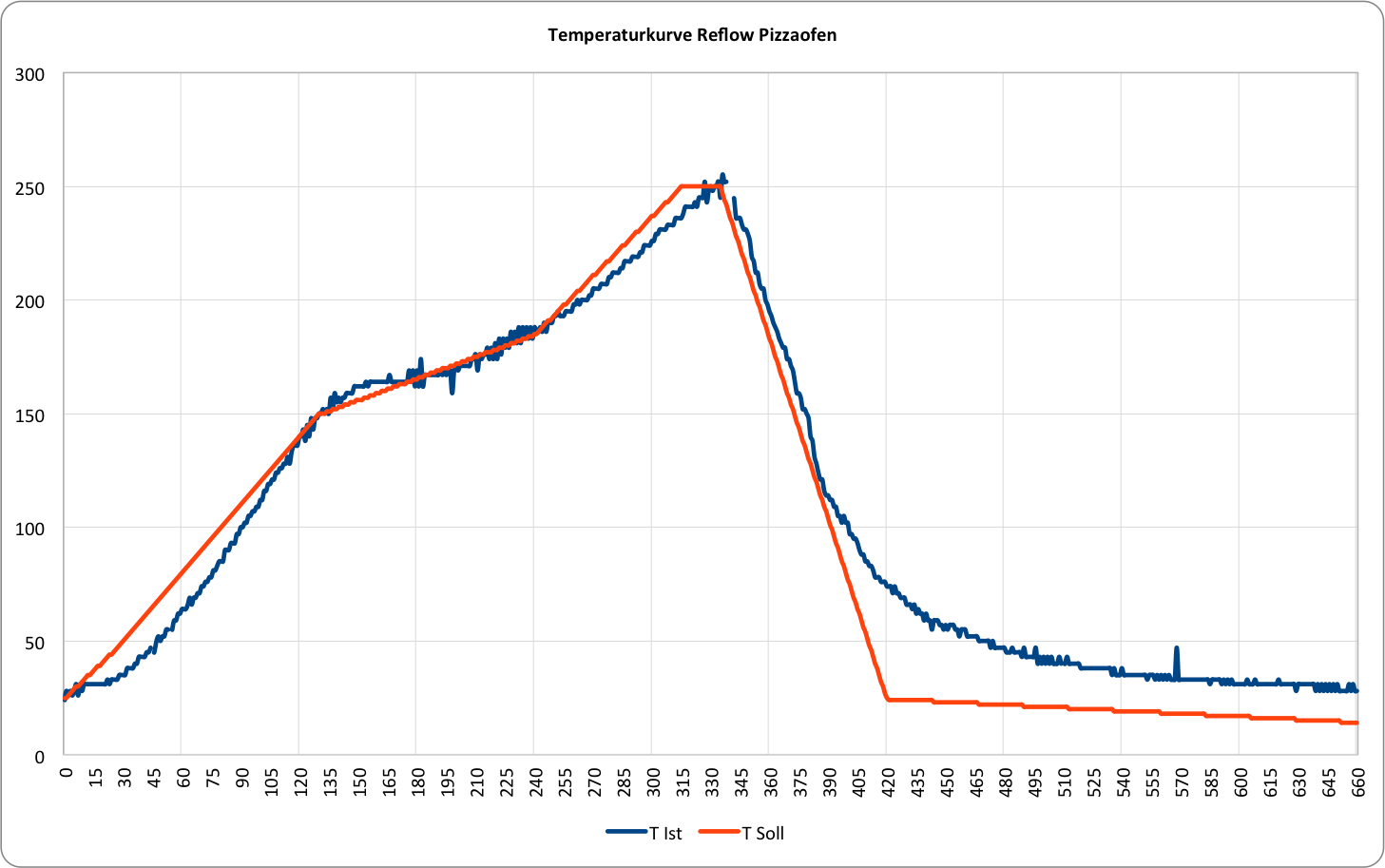

OP #3129823
@Peter Stein:
Beim Ofen gibt's noch nicht viel schönes zu sehen, ist aber ein 08/15
Clatronic Pizzaofen, genau der hier:
http://cache-cdn.kalaydo.de/mmo/3/383/912/33_-1573723266.jpg
Ist noch ziemlich Prototyp mit Verkleidung offen und fliegend verkabelt
mit externer AVR Schaltung auf Steckboard. Jetzt wo es so funktioniert
wie es soll muss man es "produktionsreif" machen mit richtiger Schaltung
und Display und so.
Ein paar Facts:
- Temperaturmessung mit 4148 Diode  (Messreihe in einem auf 210 Grad
aufgeheiztem Kochtopf mit Kieselsteinen für konstante Temperatur und
einem geeichtem Einstech-Thermometer zur Kalibrierung ...
Durchlassspannung bei Zimmertemperatur 560mV, bei 210 Grad 230mV)
- die Diode ist mit hitzebeständigen Kabeln aus einem anderen kaputten
Ofen nach außen geführt, mit Draht auf ein Platinenstück fixiert, dieses
wiederum auf dem Gitter in der Mitte hinten festgemacht
- Thermostat des Ofens abgeklemmt (hat bei den ersten Versuchen ab und
zu unerwünscht unterbrochen)
- Schaltung der Quarzstäbe mit einem C-Control Relaismodul (Port 1)
- vor der Tür des Ofens ein alter 12cm-PC-Ventilator zur schnelleren
Abkühlung, der automatisch von Relais-Port 2 eingeschaltet wird sobald
deltaT des Profils < 0 wird
- nur die Türe des Ofens muss ich zum Abkühlen noch per Hand öffnen :-)
- die Software schickt jede Sekunde Soll/Ist-Temperatur per UART an den
PC
Temperaturkurve anbei, in einer Messreihe von 10 Durchläufen auf die
Aufheizgeschwindigkeit des Ofens angepasst.
Die Spitzen-Temperatur könnte man wahrscheinlich noch um 10 Grad auf 240
Grad runternehmen, das Lot (Sn96,5/Ag3,5 - Schmelzpunkt 221 Grad) floss
ab 235 Grad, bei 240 Grad war es vollständig geschmolzen.
Der Ofen ist recht träge (ein Pizza stört das wohl nicht) und schafft
nur 1K/s, gerade bei der Reflowphase könnte er schneller sein, das würde
Platine und Bauteile schonen.
Aber ein weiterer Toastofen mit Quarzstäben ist schon im Zulauf um hier
aufzurüsten.

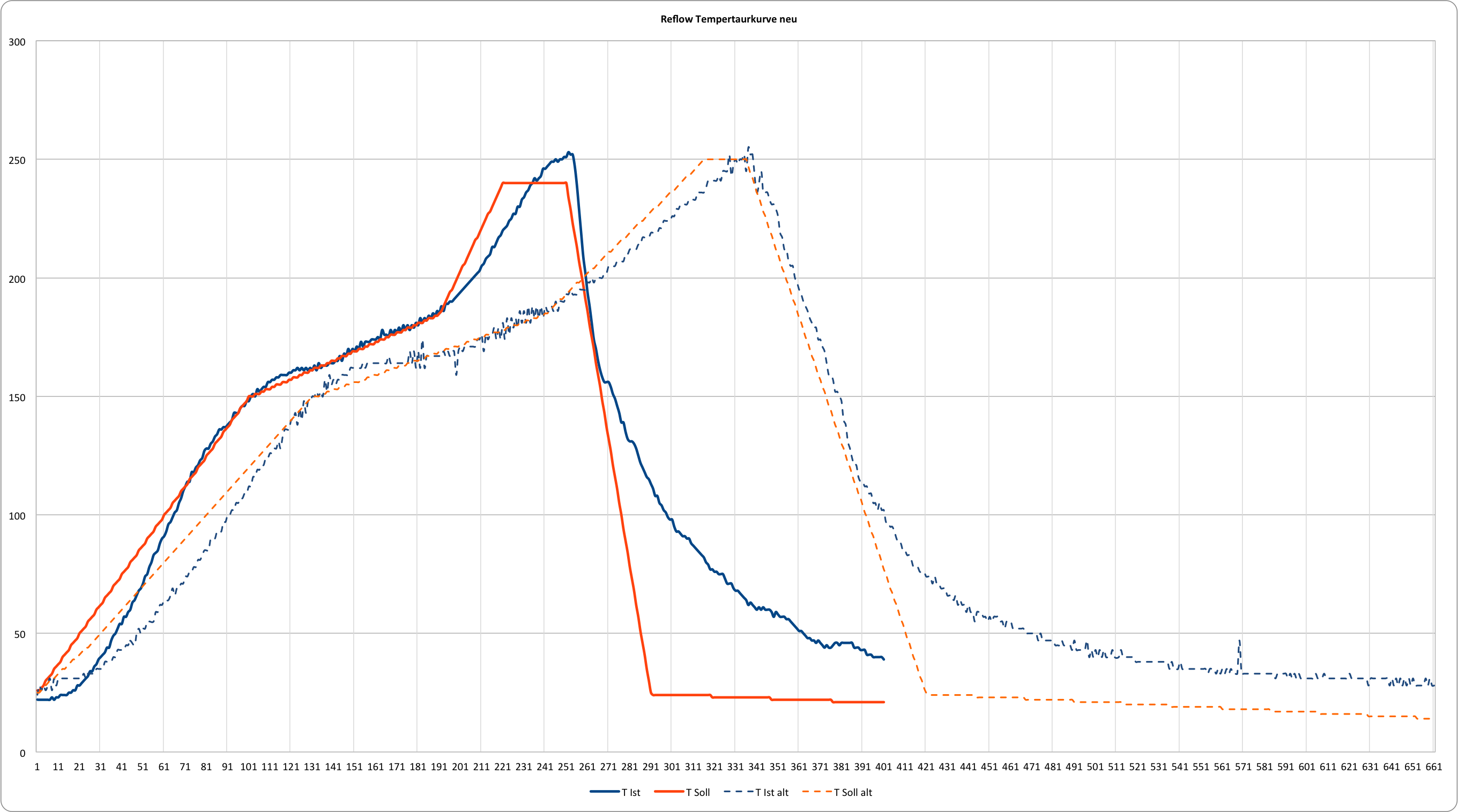

OP #3133015
> Noch keinen echten Löttest gemacht, bin gespannt.
Löttest gemacht, jetzt ist die Temperaturverteilung offensichtlich
ungünstig.
Da mir bei den ersten Temperaturkurventests wg. der Infrarotstrahlung
eine Testplatine verschmort ist, habe ich die Heizstäbe für den ersten
Löttest mit Alufolie abgedeckt.
Dann hat es sauber die Temperaturkurve durchlaufen, aber offensichtlich
war die T zwischen Fühler und Platine so unterschiedlich, dass das Lot
keine Anstalten machte zu schmelzen.
Musste dann manuell eingreifen, die Alufolie entfernen und nochmal
Aufheizen um den Lötvorgang abzuschließen. Mit dem Ergebnis, dass die
Platine wieder etwas gedunkelt ist.
Also steht nun an die Heizstäbe mit Blechblenden abzudecken und einen
kleinen Lüfter einzubauen.

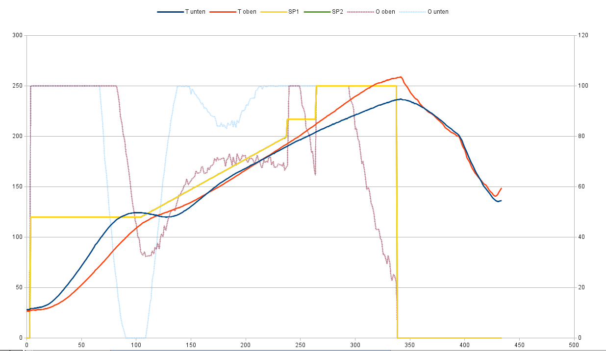

#3134113
Stimmt, hatte mich am Tablet nicht angemeldet...
Hier noch die Facts von meinem Ofen:
Hardware:
3 Platinen insgesamt:
1) Steuerplatine mit µC
- µC: ATMega644, ca 50% voll, programmiert in C)
- USB für Comms (V-USBsb, Bootloader & "Datenquelle")
- LCD (alphanumerisch, 20x4) mit gesteuerten backlight und
Kontrastspannungserzeugung in SW
- komplett menügeführt über Drehgeber bzw. 2 Tasten
- Tongeber (Piepeser)
- SW-Features:
- 2x PID Regler für getrennte Regelung von Ober und Unterhitze
(optional, die 3 Ausgänge
  per Menü and den jeweiligen PID angeschlossen werden, auch alle
Ausgänge an eine PID)
- 3x Temp-Sensor Eingänge (kann auch flexibel an jeden der PIDs als
Eingang gehängt werden)
- "Not-Aus" bei konfigurierbarer Übertemperatur (oder Sensorbruch).
- etliche (~20) Profile programmierbar (und unter Namen abspeicherbar),
dabei stehen folgende "Bausteine" zur Verfügung: Step, Rampe,
Konstante-Temperatur
(für eine einstellbare Zeit, Warte-bis-Delta-T, Piepsen)
- "normale" Ofenfunktion (Temperatureinstellen)
2) "Leistungsteil" (230V)
- direkt in Ofen eingebaut
- Platz für 3 SSRs (S202 S02)
- Zero-Cross-Detection Circuit (über Optokoppler, unbenutzt, da das SSR
schon Zero Cross kann)
- Platz für 3 Temperatursensor-Module
3) Temperatur-Sensor
- Entwickelt PT1000-Basis
- Aufbereitung des PT1000-Signales durch temperaturstabilisierte
Stromquelle (ca. 0,25mA) und Verstärkung
der Spannungsdifferenz am PT1000.
1) und 2) sind bei mir durch ein normales 9-pol serielles Kabel
verbunden.
Tobi

Unser Fertiger sagt ein wenig verbittert: "No Clean" heißt es nur
deshalb, weil es nicht mehr gereinigt werden kann...  :-o
Im Flussmittel sind Säuren und Salze, die mit ausreichend hoher
Löttemperatur passiviert werden müssen. Sonst setzen sie den Taupunkt
herunter und greifen dann später zusammen mit der Luftfeuchtigkeit alles
an, was in der Nähe ist, besonders gern Kupfer...

> Getrennte Steuerung von Ober-/Unterhitze, wie setzt Du das ein? Hast Du
> getrennte Sensoren dafür?
Ja, ich hab zwei PT1000 -- einen für oben und einen für unten.
Es laufen auch 2 PID Regler, (zwar mit gleichen Setpoint), jedoch zum
einen leicht unterschiedlichen Regelparametern und die Leistung
unterscheidet sich doch ziemlich -- vorallem in der Endphase kommt
"unten" kaum nach. Muss nacher mal die Kurven raussuchen.

(Update 18:07. Hab noch eine Kurve angehängt, die ich noch auf der
Platte hatte. SP=Setpoint in grad, O=Output in %-- rechte Achse)

Konrad G. schrieb:
> Wo hast Du die Temperatursensoren angebracht, gleich "neben" der
> Heizröhre?
Siehe Bild (leider nicht so toll geworden, bin aber grad zu faul nochmal
in den Keller zu gehen...) Die PT-1000 (übrigen die hier:
http://www.reichelt.de/Sensoren/PCA-1-1505-10/3/index.html?;ACTION=3;LA=446;ARTICLE=85054;GROUPID=3190;artnr=PCA+1.1505+10)
sind eingekringelt und sind ein paar mm "in der Luft"

OP #3145561
coldtobi schrieb:
> Nette Idee... So ein Teil hätte ich hier auch noch rumfliegen.
> Sag Bescheid wie gut es funktioniert :-)
Hallo Tobias,
jetzt hab ich folgendes Setup:
- 2 Heizröhren oben, 2 unten, insgesamt 1.650W
- Abdeckbleche mit Lüftungsschlitzen (für mehr Luftzirkulation)
- aus den Abdeckblechen der zusätzlichen 2 Heizröhren (die hab ich nicht
eingebaut) hab ich einen Ventilator gebaut, der jetzt über die ganze
Breite geht und von dem Cappuccino-Quirl-Motor angetrieben wird
- der Ventilator wird per MOSFET & PWM in der Geschwindigkeit geregelt,
damit er nicht so einen Höllenkrach macht, kann ihn so an den Punkt
regeln wo er genug lüftet aber noch akzeptabel in der Lautstärke ist
Ich bin jetzt mit der Temperaturkurve und dem Reflowergebnis erstmal
recht zufrieden, denn jetzt hat der Ofen genug Power um schnell genug
auf 240 Grad aufzuheizen und nicht so lange dort bleiben zu müssen, aber
gleichzeitig ist die Hitze nicht die Infrarotstrahlung der Röhren.
Denn das hat mir ja vorher immer die Platinen angekokelt und ich hab
auch schon öfter gelesen, dass die billigen Infrarotöfen gerne die
Platine links verbrutzeln während rechts kein Reflow stattfindet.
Mit den Abdeckblechen hatte ich zunächst das Problem, das der Ofen zu
träge wurde, d.h. der Overshoot war recht gross. Jetzt mit Schlitzen in
den Blechen - Zungen ausgestanzt und die rausgebogen, damit es immer
noch die Röhren abschirmt aber ein Luftschlitz da ist - und dem
Ventilator ist die Trägheit behoben und die Power der 4 Röhren kann sich
entfalten.
Jetzt dunkelte auch die Platine nicht nach, die ich zum Test verwendete.
Temperaturkurve anbei. Vielleicht stelle ich die Tage auch noch Fotos
der Konstruktion ein.
Bin gespannt wie lange der Cappuccino-Quirl-Motor durchhält, der wird in
den 300 Sekunden schon ziemlich heiss - ich betreibe den vermutlich über
seiner normalen Dauerleistung... bei zwei direkt aufeinanderfolgenden
Versuchen heute hat er schon angefangen zu spinnen.
