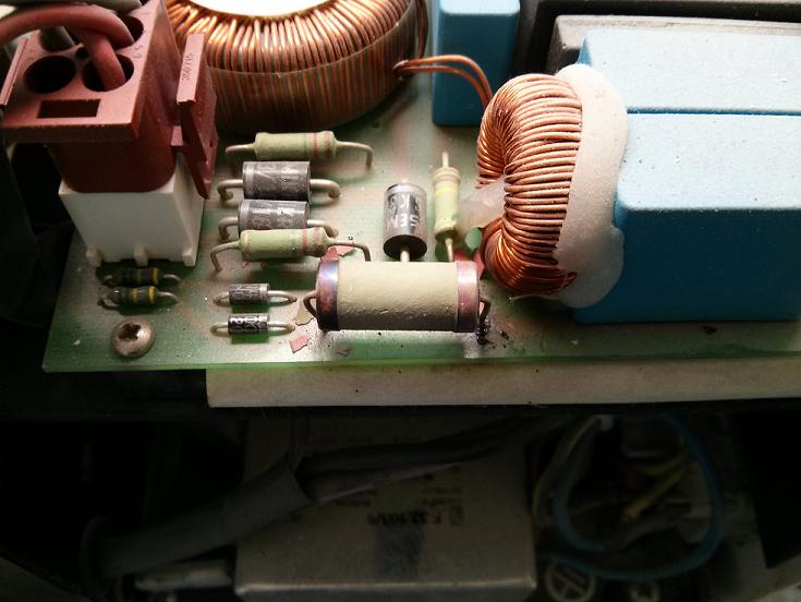

bei unserem Lichthärtegerät Heraeus Kulzer UniXS ist ein Bauteil
durchgebrannt. Die Lötkontakte sind ebenfalls schwarz geworden.
Könntet ihr mir bitte helfen das Bauteil zu identifizieren?
Es handelt sich um das beige/kuferne kondensatorähnliche Bauteil.
Vielen Dank schonmal

oszi40 schrieb:
> Oft ist ein heißer Widerstand nur die Folge eines anderen Übels.
Richtig. Mitunter auch uterdimensioniert.
Das R scheint mir zur Strombegrenzung zu dienen. Vor allem im
Einschaltmoment. Die geben dann schon mal nach.
Vom Widerstand mal nach Masse messen, ob da ein Schluss vorliegt.
Dann rauchts gleich wieder. Aber dem Abbrand nach zu urteilen, tippe ich
auf
Unterdimendionierung. Sollte das was schlussig sein, kommt ja die
Sicherung.
Einfach probieren.

Ein Kurzschluss liegt vermutlich nicht vor, da die Sicherung noch intakt
ist und das Gerät sich auch einschalten lässt.
Beim letzten Start des Timers ist dann aber Rauch aus dem Gerät
aufgestiegen und seitdem funktioniert die Leuchteneinheit nicht mehr,
das Gerät lässt sich jedoch noch einschalten.
Das Problem ist auch, dass auf dem Gehäuse des Widerstands keinerlei
Beschriftung vorhanden ist.
Welchen Widerstand sollte ich dann verbauen?
Viele Grüße
Das weiss der Entwickler allein. Oder der Schaltplan.
Einfach mal schauen, was da für eine Last dranhängt.
Die Spannung der Leuchteneinheit, vermutlich.
Leistungsaufnahme von dem Ding ermitteln und so erhält man dann
Annährerungswerte in Richtung Strom.
Wenn dort eine UB von 150 Volt anliegt, bei einer Leistung von 400 Watt
wär´ ein 22KOhm sicher falsch.
Aus dem Bauch raus: 0,5-220 Ohm mit ca. 4 Watt Leistung für den
Widerstand.

Eine kurze Recherche hat ergeben:
Härtegerät für n Zahnarzt, Leuchtmittel == Blitzlampe wie im Strobo..
Vermutlich wird der Widerstand wohl den Strom begrenzen ,wenn die Lampe
gezündet ist. Nach dem Widerstand kommt wohl eine
Vervielfacherschaltung, anschliesend Lampe. Rest der Schaltung dürfte
dann nur Reglung sein...
Falls dem so ist, sinkt bei zu hohem Wert für den R nur die max.
mögliche Wiederholrate, die Lampe hat dann Aussetzer oder ist dunkler,
da der R auch Einfluss auf die Ladezeit der Kondensatoren hat.
... eventuell ein C in der Verdopplerschaltung kaputt?
MfG.

Womit ziemlich sicher ist, daß dieser rauchende Sicherungs-Widerstand
nur eine Folgeerscheinung sein wird. Mein Horoskop sagt, daß igendwo
noch ein kranker Halbleiter jetzt ganz leitet...

das Gerät funktioniert wieder!
Der Widerstand funktioniert scheinbar immernoch, obwohl er etwas
abgeplatzt ist. Das Problem waren die abgelösten Lötverbindungen.
Nachdem ich die Kontakte neu verlötet habe, funktioniert alles wie
vorher.
Vielen Dank für eure Hilfe!

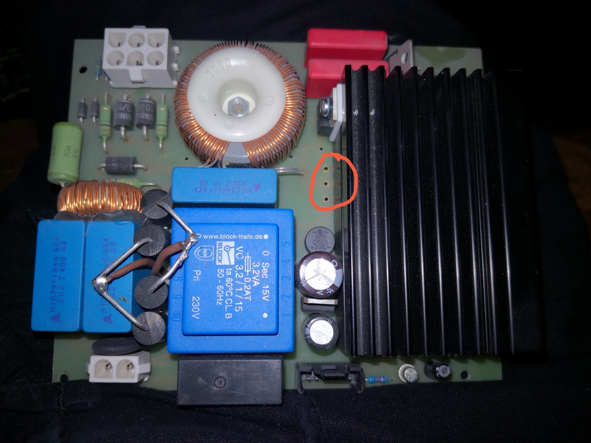

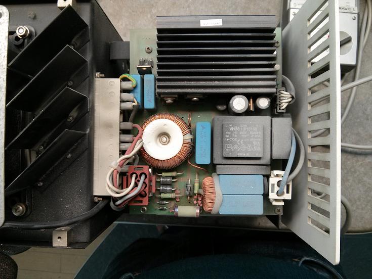

Soooo 4 Jahre später, liest noch wer mit, ich bräuchte mal Hilfe. Habe
dieses uni xs im Labor entdeckt, kurz vor dem Müll, sollte wohl
repariert werden, aber dann liegen gelassen. Nun fehl auf der Platine
ein Bauteil. Könnte durch 3 Kontakte ein Transistor sein. Aber man
bräuchte halt auch die genauen Daten, falls noch jemand einen
schaltlaufplan hätte, bitte gerne.
Grüße

Die Nähe zum Kühlkörper lässt auf einen Leistungshalbleiter schließen:
Transistor, Thyristor oder Triac.
Da kommt es doch ziemlich auf den richtigen Typ an, was Spannung Strom
usw. angeht. Ebenso die isolierte Montage am Kühlkörper wie beim
"Nachbar".
Aber evtl. ist es der gleiche Typ wie der Nachbar, weil eine
Gegentaktschaltung vorliegt. Also bitte Typenangabe (Beschriftung) des
Nachbars. Auch ein Bild von der Leiterbahnseite wäre gut, um zu erkennen
ob da Gegentaktschaltung vorhanden ist.
