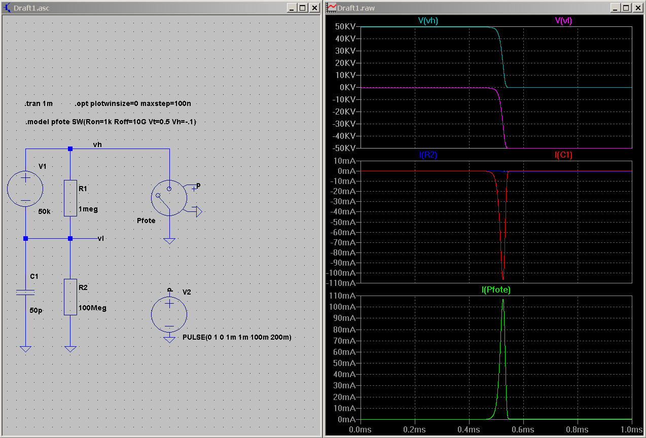

(Firma: privatfrickler.de) #3129931
ahh! Langsam verstehe ich, worum es Dir geht! Interessante Sache! Bin
gespannt, vielleicht kommt ja noch eine ordentliche Antwort.
Wobei der Trenntrafo ja keine Rolle spielt, denn entweder ist die
HV-Seite potentialfrei, dann ist sie das auch ohne Trenntrafo, oder sie
hat einen Bezug zur Masse, dann ändert der Trenntrafo daran auch nichts.
Aber der Aspekt der ungeerdeten HV-Sekundärseite ist trotzdem spannend!
Ein Taser ist ja zum Beispiel so eine potentialfreie HV-Quelle und ein
single-dart-hit hat keinerlei Wirkung auf den Getroffenen! Obwohl hier
immerhin 50 kV und mehr bei Energien bis zu über 1 J am Werke sind.
Vlg
 Timm
