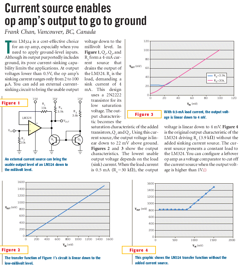

Hallo Leute,
ich habe mal ne Frage zwecks eines Operationsverstärkers.
Weis einer auf die schnelle ein Operationsverstärker welcher bis
auf 0V kommt. Zur Zeit habe ich einen LM324 verbaut und dieser
kommt nicht mehr auf 0V sonder auf 0,7 (Diodenspannung). Es gab mal
einen der es konnte von Motorola.
Alex

Es hämgt immer vom Strom ab, der in den OpAmp hineinfliesst, wie weit er
runter kommt. Der LM324 kommt bei unter 60uA auch unter 0.7V, schau doch
einfach mal in dessen Datenblatt.
So, wie man mit einem zu niederohmigen Widerstand nach plus jeden OpAmp
weit von GND wegziehen kann, so kann man mit einem Widerstand nach GND
oder sogar darunter den OpAmp bis an 0 heranziehen. Sorge einfach dafür,
daß aus dem OpAmp immer Strom nach Masse herausfliessen muss, und er nie
welchen von plus annehmen muss, dann kommt auch der LM324 bis fast auf
0.
von Viktor N. (Gast)
Ein RRIO OpAmp ist gefragt. Der LM324 ist nur lower Rail-in. Zudem
langsam.
Die parametrische Suche bei den Herstellern ist dein Freund.
von Bernd S. (bernds1)
LT1677, OPA341 zum Beispiel sind Rail-to-Rail-Verstärker. Such mal in
der Richtung. Die können den Ausgang von GND bis VCC bewegen.
Suchbegriff: rail to rail
von High Noon (Gast)
Nicht unbedingt praktikabel, aber interessant.

Jeder mit symmetrischer Spannungsversorgung, denn da ist 0V in der
Mitte. Für --mittlerweile übliche-- asymmetrische Spannungsversorgung
ist das Stichwort "rail-to-rail" ja schon genannt worden.

von Peter D. (peda)
Die Dinger heißen zwar "rail-to-rail", aber das Ohmsche Gesetz brechen
können sie trotzdem nicht.
Um einen Ausgangsstrom fließen zu lassen, ist immer ein Spannungsabfall
notwendig.
Man kann sie praktisch nur bis etwa GND+0,1V ... VCC-0,1V einsetzen.
Für einen Meßverstärker habe ich mir daher -0,5V Hilfsspannung erzeugt,
um auch 0V messen zu können.
