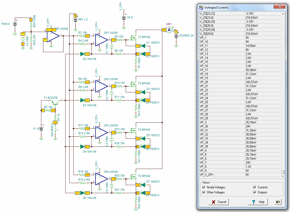

Hallo Leute!
Ich baue mir gerade eine Konstantstromsenke und simuliere diese gerade
vorab mal. Ich denke, ich bekomme hier gerade ein paar Probleme mit den
Offsetspannungen der OPs.
Bei 0V am Eingang links (diese Spannung soll von einer PWM kommen, ist
hier aber durch eine fixe Spannungsquelle ersetzt), habe ich einen
Stromfluss von 1,03A (in der Tabelle nicht ersichtlich, steht ganz
oben). Das ist natürlich nicht so dolle. Aufbauen werde ich die
Schaltung da natürlich so erstmal nicht.
Ich habe extra mal die Netzknoten sichtbar gemachtm damit man die
einzelnen Spannungen sehen kann.
Da ich mir über die Offsets der OPs bewusst bin, habe ich schonmal die
Widerstände R4, 9, 14 und 19 eingefügt, welche die OPs leicht vorspannen
an seinem negativen Eingang. Er sollte dadurch theoretisch erstmal
schließen.
Momentan ist da ein Wert von 2M4 drin, damit geht es nicht und selbst
bei 1M2 ist der Strom noch ca. ein halbes Ampere hoch.
Erst wenn ich diese Widerstände massiv verkleinere, so auf 100k, dann
bleiben die Transistoren geschlossen. Nachteil ist dann aber, dass ich
einen viel größeren toten Bereich habe, indem ich erstmal die
Eingangsspannung aufdrehen muss, damit überhaupt was fließt.
Das der LM358 eher ne Krücke ist, das weiß ich. Aber der isses nunmal
jetzt.
An welchen Hebeln kann ich hier drehen, damit sich die Geschichte
verbessert? Eine Frage z.B. noch zum Spannungsteiler R23/24 in
Zusammenhang mit dem OP. Idealerweise füge ich ja auch in die
Rückkopplung des OPs einen Widerstand ein, welcher identisch zum
Widerstand am anderen Eingang sein sollte. Aber wie hoch in diesem Fall?
die 3,09k? Wohl eher ein Mix aus beiden, oder?
Würde mich freuen, wenn mir jemand helfen kann!
Vielen Dank, Dennis
von ArnoR (Gast)
> verbessert?
Das Problem scheint die Sättigungsspannung von OP5 zu sein. Sein Ausgang
liegt auf 30,38mV (Knoten 17), während Knoten 11 auf 14,5µV liegt. Mit
einer zusätzlichen negativen Betriebsspannung (-1V reicht) für die OPVs
sollte es gehen.
von Dennis (Gast)
> sollte es gehen.
Du hast Recht! Mit einer negativen Verosrgung an nur dem OP geht es
schon. Aber wieso hat er denn 30,38mV an seinem Ausgang? Laut dem Output
Voltage Swing aus dem DB sollte der Wert doch niemals so hoch sein?!

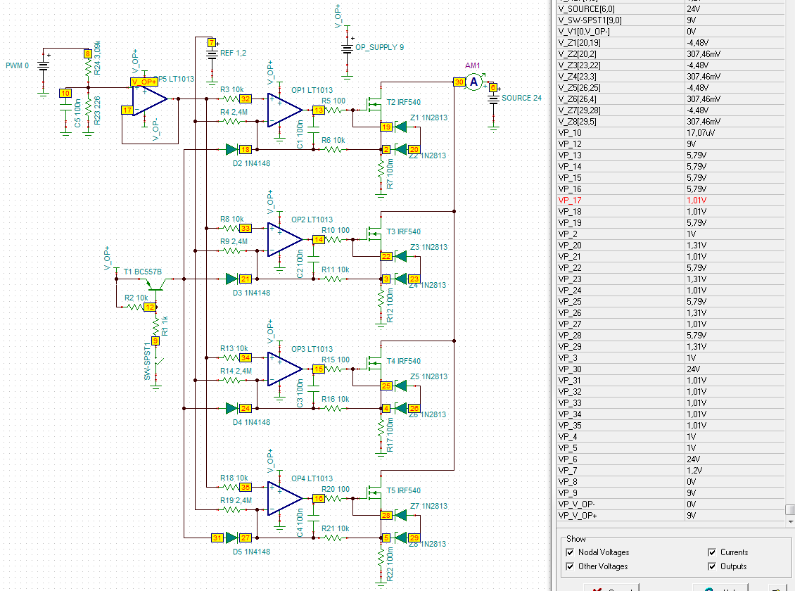

von Dennis (Gast)
OK, schade - der LT1013 ist noch schlechter. Schaut mal bitte auf die
Ausgangsspannung bei 0V Eingang. Ist das normal? Im DB steht, dass er
bis auf wenige Millivolt an GND herankommt, jedoch das nur beim
Aufnehmen von Strom. Nur eine Angabe über die Ausgangsspannung beim
sourcen finde ich nichts.
Ich brauche wirklich andere OP
von ArnoR (Gast)
Warum ziehst du den Ausgang von OP5 nicht mit einem niederohmigen
Widerstand gegen Masse? Das sollte die Ausgangs-Low-Spannung deutlich
verringern.
Außerdem wird deine Schaltung wohl schwingen, der LM358 kann den IRF540
nicht ohne merkliche Phasendrehung treiben. Die Korrekturnetzwerke
verschlimmbessern das nur und können bei Einsatz eines besser geeigneten
OPV entfallen:
Beitrag "Re: Schaltplanreview und Fragen zu Dummy-Load"
von Axel S. (a-za-z0-9)
Dennis schrieb:
>> sollte es gehen.
Es ist hilfreich, beim Lesen eines Datenblattes das Hirn eingeschaltet
zu lassen. Jeder OPV - und sei er noch so teuer und noch so
rail-to-rail - hat am Ausgang eine deutlich von 0 verschiedene
Sättigungsspannung. Die 0V aus dem Datenblatt sind reines
Marketinggeblubber.
Eingänge sind ein anderes Thema, die kann man so bauen, daß sie wirklich
bis an die Rails (oder sogar ein Stück darüber hinaus) reichen. Ausgänge
niemals. Wenn man näher als ~100mV an GND kommen will, braucht man eine
negative Versorgungsspannung.
Die Frickel-Lösung besteht aus einem Widerstand vom OPV-Ausgang nach
GND. Je kleiner man den macht, desto näher kommt der Ausgang an GND,
desto höher ist aber auch die (dann unnötige) Strombelastung des
OPV-Ausgangs bei von 0 verschiedener Ausgangsspannung.
XL

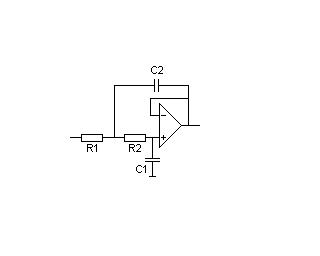

von Dennis (Gast)
ArnoR schrieb:
> Mein Vorschlag ist, den OPV als aktives Filter zu beschalten (sind nur 4
> BE)
Also meinst du das Konstrukt wie im Anhang?
ArnoR schrieb:
> vollen PWM-Spannung (5V)
Sind bei mir 3,3V, aber das tut ja nichts zur Sache
ArnoR schrieb:
> und erst am
> Ausgang des OPV die Spannung runter zu teilen.
Das wäre natürlich super.
Aber: Wo fange ich jetzt bei dem Filter an mit der Dimensionierung?
von MiWi (Gast)
Nein, Du brauchst bei V_OP- eine negative Spannung und nicht nur 0V.
setz die auf -5V und Du wirst sehen, daß der OP am Ausgang auf 0V
herunterkommt.
-5V mit einem kleinen "IC" kostet auch nicht die Welt, ICL7660 oder ein
als Oszilator geschalteter OP mit einer Dioden/Kondensator invertierung
dahinter kostet nur ein par cent.
Grüße
MiWi
von Dennis (Gast)
> herunterkommt.
Ja, hab ich schon. Dann läuft alles prima!

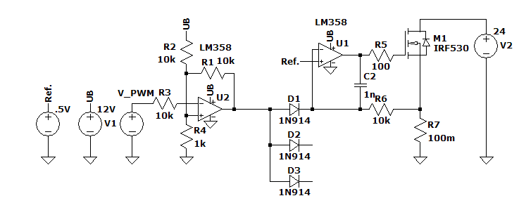

von Krangel (Gast)
Mahlzeit,
vielleicht verstehe ich deine Schaltung nicht , aber für mit stimmt da
was prinzipiell nicht. Wo die die Referenz? Normalerweise liegt am +

Nee, das passt schon. Die Referenz von 1,2V habe ich nur eh bei der
Schaltung - diese verwende ich, um eine Vorspannung an den negativen
Eingang zu legen. Eigentlich könnte hier auch jede normale positive
Versorgung dran, hauptsache, es liegt ein Wert am negativen Eingang an,
welcher größer als die Offsetspannungen der OPs ist. So ist
sichergestellt, dass bei einem Eingang von 0V nicht schon durch die
Offsets ein Strom fließt.
von Krangel (Gast)
Referenz und Steuerspannung an einem Eingang? Wie soll das denn
funktionieren?
von Krangel (Gast)
Auf die schnelle zusammen geklickt, deshalb keine Funktionsgarantie.
Grüße Krangel
von Dennis (Gast)
> funktionieren?
Nee, da siehst du was falsch. Die Steuerspannung kommt doch von "PWM"
ganz links. Und die geht immer nur auf den positiven Eingang.
Am negativen ist die Rückkopplung + die Vorspannung.
von Krangel (Gast)
Mit Steuerspannung meinte ich die Regelspannung von Shunt. Diese wird
mit der Referenz verglichen. Die PWM schaltet den Strom nur ein und aus.
von Dennis (Gast)
Nein, mit der PWM erzeuge ich eine variable Steuerspannung. Das ist hier
jetzt grad nur nicht alles mit im Schaltplan.
von Krangel (Gast)
sorry, habe die Schaltung wirklich nicht richtig gecheckt.
Krangel
Die unerwünscht hohe Low-Ausgangsspannung (30,38mV) von OP5 kommt daher,
dass der zuständige Low-Side-Ausgangstransistor des LM358 als BJT eine
gewisse Sättigungsspannung hat, die durch die Belastung durch den Bias-
Strom von OP1 eher noch zunimmt.
Die logische Folgerung wäre also, für OP5 einen Opamp mit Mosfet-Ausgän-
gen zu nehmen, denn der Mosfet hat keine Sättigungsspannung wie der BJT,
sondern zeigt bei voller Ansteuerung näherungsweise ohmsches Verhalten.
Wird der Ausgang nur wenig belastet (also nur mit dem Eingangsstrom des
nachfolgenden Opamps), wird theoretisch auch die Ausgangsspannung sehr
niedrig.
Nimmt man für OP1 einen Opamp mit (MOS-)FET-Eingang, wird der Ausgang
von OP5 praktisch überhaupt nicht belastet, und die Ausgangsspannung
sollte theoretisch 0 werden.
Also nimmt man einfach statt des LM358 für alle Opamps CMOS-Typen, und
der Käse ist gegessen, oder?
So weit die Simulation und die Theorie. In der Praxis sieht die Sache –
wie so oft – etwas anders aus. Ich habe von jeweils mehreren Exemplaren
von unterschiedlichen Opamp-Typen zwei Spannungsfolger hintereinander
geschaltet, die Schaltung mit 9V/0V versorgt, an den Eingang 0V angelegt
und die Ausgangsspannung des ersten der beiden Opamps (entspricht OP5)
gemessen:
Der TLC272/274 schneidet als CMOS-Typ wie erwartet sehr gut ab:
  TLC272:  0,1 mV
  TLC274:  0,3 mV
Aber auch der Bipolar-Opamp LM358/324 macht eine wesentlich bessere
Figur als in der Simulation:
  LM324:   0,7 mV
  LM324:   1,3 mV
  LM324:   1,8 mV
  LM358:   2,2 mV
  LM358:   3,3 mV
  LM358:   4,7 mV
  LM358:   5,6 mV
Das ist deutlioch weniger als die 30 mV in der Simulation. Das Spice-
Modell verhält sich in diesem Fall wohl ausnahmsweise recht pessimis-
tisch.
Ein anderer CMOS-Opamp, der TS912 (als TS914 auch in vierfach erhält-
lich), enttäuscht hingegen sehr:
  TS912:  21,2 mV
  TS912:  27,8 mV
  TS912:  29,8 mV
Vermutlich sperrt der High-Side-Ausgangs-Transistor nicht vollständig,
so dass am leitenden Low-Side-Transistor ein relativ hoher Spannungsab-
fall entsteht. Dieser bleibt nämlich auch dann bestehen, wenn man den
Ausgang vom Eingang des zweiten Opamp trennt und damit garantiert keine
Belastung mehr existiert.
Diese Ergebnisse sind natürlich nur als Stichproben zu sehen und können
bei anderen Exemplaren derselben Opamp-Typen wieder anders aussehen.
Aber da die Ergebnisse des TS912 trotz CMOS so signifikant schlechter
als die des TLC272 und des LM358 sind, würde ich den TS912 auf keinen
Fall nehmen, den LM358 mit Vorsicht genießen und dafür den TLC272 in die
engere Auswahl ziehen.
Wo kommt die negative Versorgungsspannung V_OP- von OP5 her? Falls der
Anschluss offen sein sollte, würde die hohe Ausgangsspannung nicht über-
raschen :)
von Dennis (Gast)
> raschen :)
Nein, der ist natürlich nicht offen. Da war zur Simulation mal GND oder
eben eine negative Versorgung dran.
