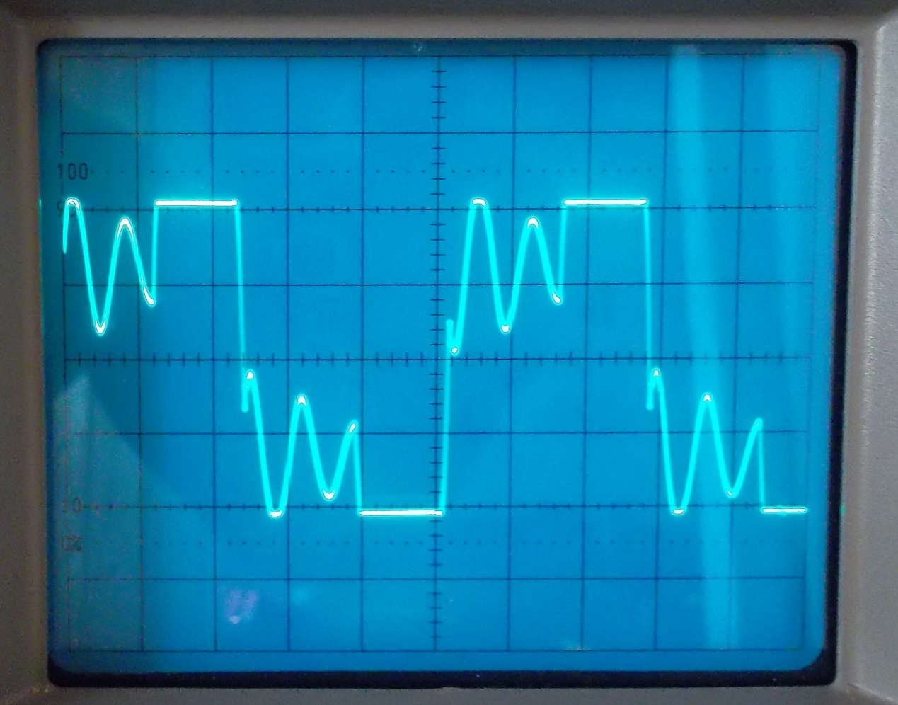

Hallo zusammen.
Ich baue gerade an einem netzbetriebenen Schaltnetzteil mit etwa 300W,
bestehend aus ausgeschlachteten Teilen aus einem PC-NT. Primärseitig ist
es nahezu 1:1 nachgebaut, den Haupttrafo habe ich für eine
Ausgangsspannung von 30V umgewickelt. Sekundärseitig wird eben mit einem
Vollbrückengleichrichter 30V erzeugt. Die Ansteuerung des Steuertrafos
für die Primärtransistoren habe ich bis auf die LED (original 2 Dioden
in Reihe) auch 1:1 übernommen. Dann die Schaltung an einem Trenntrafo in
Betrieb genommen. Die Signalformen an den Trafos sahen aus wie sie
sollten (Grundlast/Belastet Soll, direkt an den primärseitigen
Trafoanschlüssen gemessen), leichtes Klingeln am Haupttrafo mit etwa
1MHz, was ich mit einem passend dimensioniertem Snubber nahezu
vollständig  beseitigt habe. Ähnliches bei den Gleichrichterdioden. Dann
die Schaltung an 230V angeschlossen und mit etwa 200W belastet, keine
Probleme. Dann aber einen Schaltungsfehler auf der Sekundärseite bemerkt
(Highside-Strommessung hat nicht richtig funktioniert) und die Schaltung
auf Lowside-Messung umgebaut. Neue Sekundärplatine geätzt, alle alten

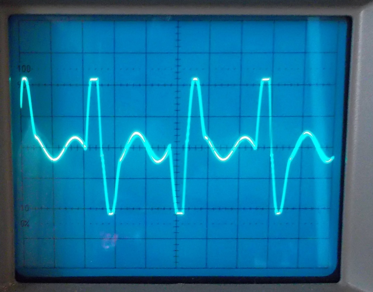

Bauteile 1:1 portiert und wieder am Trenntrafo angeschlossen. Diesmal
sehen die Signalfomen aber sehr ungewöhnlich aus (Grundlast/Belastet).
Seeehr langsames und starkes Klingeln, was sich schon mit etwa 470pF
parallel zur Primärseite in der Frequenz halbieren liess, also muss eine
sehr große Induktivität im Spiel sein. Um herauszufinden woran es liegt,
habe ich folgende Dinge ausprobiert:
- Einen anderen Trafo mit etwas anderen Wickeldaten eingesetzt
- Die Ferritkerne der beiden Trafos vertauscht
- Den Steuertrafo durch einen anderen identischen getauscht
- Primärtransistoren getauscht
- Entkoppelkondensator C7 auf der Primärseite getauscht
- Steuertransistoren sowie Dioden auf der Sekundärseite des Steuertrafos
getauscht (Sekundärschaltplan links unten)
Alles hat nicht funktioniert bzw. mich nicht weiter gebracht. Die
Ferritkerne der beiden Haupttrafos sind nicht beschädigt und beide
Halbkerne sitzen satt aufeinander, also kein Luftspalt. Habe auch mal
einen kleinen Stromtrafo in die Primärseite eingeschleift, auch hier
keine Zeichen von Kernsättigung o.ä. Während ein Transistor leitet
steigt der Strom linear an und fällt dann sofort auf 0, nur die
seltsamen Schwingungen sind zu sehen.
Sonstige Bemerkungen:
Ja, die Zwischenkreisspannung liegt bei nur etwa 200V, das liegt an
meinem Trenntrafo, der aus zwei alten Trafos aus Stereoanlagen besteht,
die spannungsmäßig nicht ganz zueinander passen. Das
Hilfsspannungsnetzteil funktioniert damit aber genausogut. Nein, die
Regelung ist stabil. Steuer-IC ist der TL494.

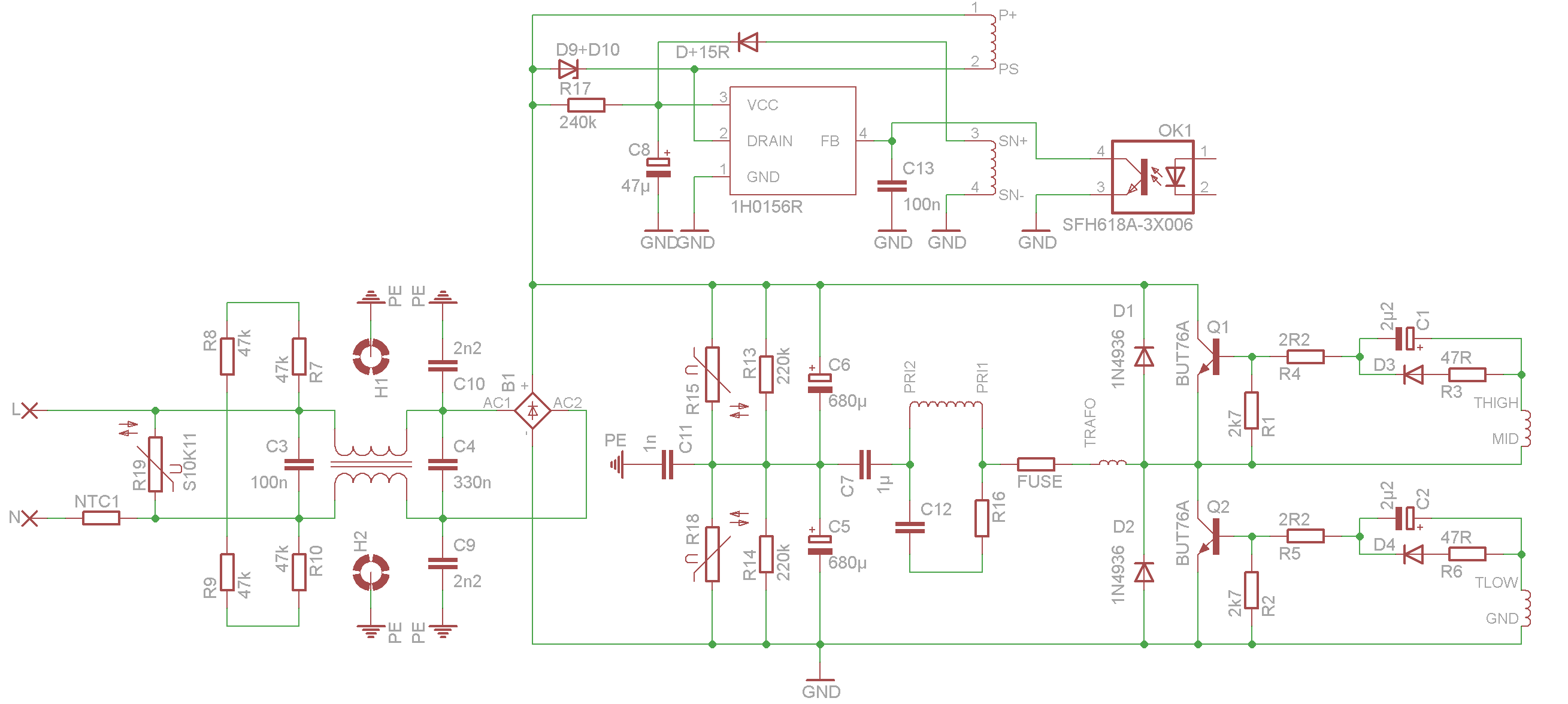

von eProfi (Gast)
Sind die Spulen L1, L2 L4 die original-Spule wie im PC-Netzteil üblich
für 5, 12 und -12V?
Haben die alle die selbe Windungszahl?
Ich vermute: nein. Dann darfst Du sie nicht parallelschalten.
von Sascha (Gast)
Nein, das ist die von mir gewickelte Ausgangsdrossel, natürlich nur mit
einer Wicklung drauf. Ich habe sie auf eine Halterung gelötet die 6 Pins
hat, und ich deswegen kein extra Package zeichnen wollte, weil sowohl
das Netzteil als auch die Drossel ein Einzelstück sein wird.
Wie gesagt, hat alles 1A geklappt mit der alten Sekundärplatine, habe
nur die Strommessung umgebaut und 2-3 Bauteile umplatziert. Seitdem hab
ich diese seltsamen Effekte. Werd wohl mal den Haupttrafo ausbauen,
stattdessen einen Widerstand auf der Primärseite einlöten und einen
externen TL494 ans Steuer lassen. Kann ja irgendwie nicht sein.
von Holsteiner (Gast)
1.) der Schaltplan ist nicht komplett und wir müssen wieder die Kugel
rausholen.
2.)Schau dir mal deine Strommessung an. Der invertierte Eingang wird mit
einer Spannung unterhalb der versorgungsspannung des OPs  betrieben. Wie
soll das funktionieren?
von sascha (Gast)
Der invertierende Eingang des OPs wird vom Ausgang auf 0V gehalten. Was
fehlt dir denn im Schaltplan? Ich reiche das gerne nach.
von Sascha (Gast)
Ich habe das gleiche Problem auch hier
http://f3.webmart.de/f.cfm?id=1663923&r=threadview&t=3983412&pg=1 zur
Diskussion gestellt.
Ich kann bei der Stromregelung keine Gegenkopplung/Integration erkennen.
Beim TL431 hast du eine drinnen. Vielleicht liegts daran? Der Strom wird
zu groß und die Stromregelung reagiert darauf nicht sanft?? Schwingt es
denn auch in der Simulation?
von Sascha (Gast)
Mittlerweile ist das Problem gelöst, siehe das Webmartforum. Ich dachte,
dass ich die sauberen Signalformen am alten Netzteil fast ohne Last
gemessen hatte, doch das war falsch. Solange die Ausgangsdrossel noch im
lückenden Betrieb ist (<500mA Laststrom), wird die Sekundärseite des
Trafos nicht mehr von den Dioden (nahezu) kurzgeschlossen, was natürlich
zu ungezwungenem Schwingen führt.
Das Standbynetzteil funktioniert komplett selbständig. Wenn dir die
fehlende Gegenkopplung der Strommessung auffällt, warum nicht die der
Spannungsmessung? ;-) Das passiert am TL494 auf dem Reglerboard. Je
einer seiner Fehlerverstärker ist für Spannung und Strom zuständig. Je
nach Last gewinnt einer von beiden, und begrenzt sein Ressort.
