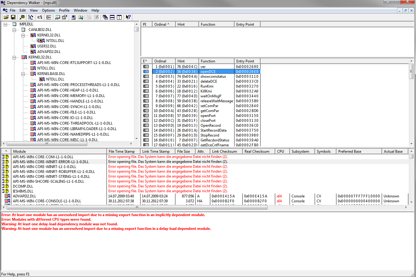

Gast #3131420
kannst du mal die ganze Header datei posten? Und schau dir mal die DLL
mit dem dependensi walker an ob sie C oder C++ iterface hat. (sieht man
an den exportierten Symbolen)

Das Interface müsste C sein. Im Anhang ist auch noch einmal das, was der
Dependency Walker ausgibt.
