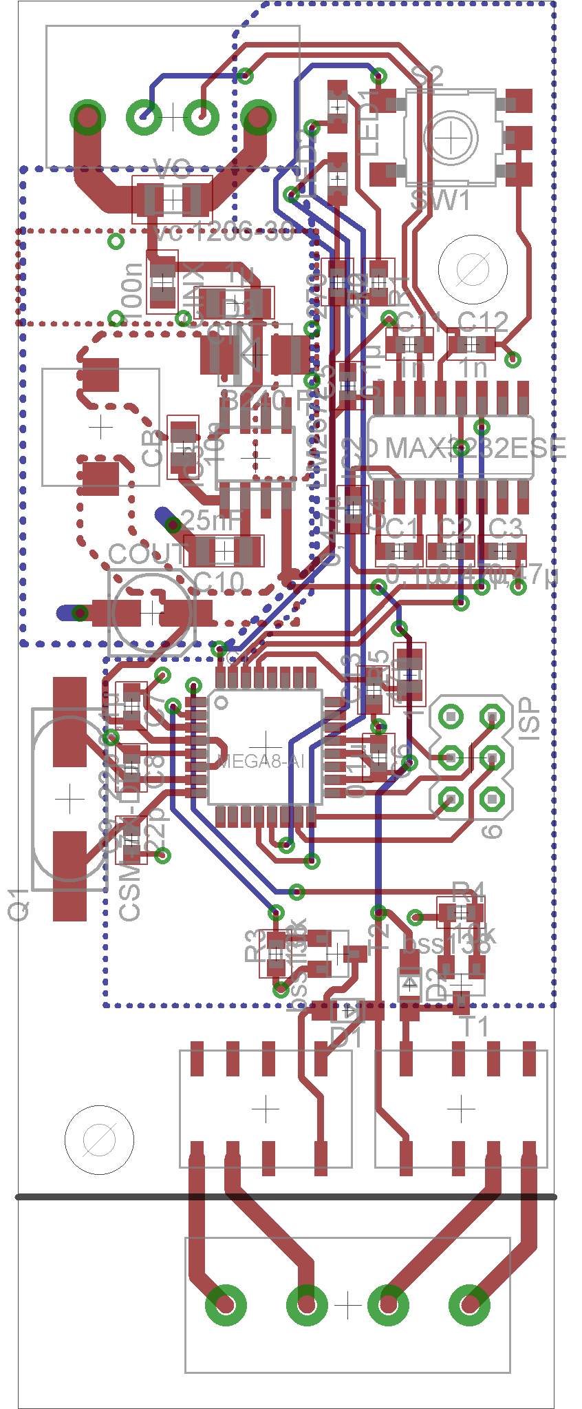

Hallo Leute,
ich hab hie ein Layout erstellt und würde gern wissen ob und was man
noch verbessern könnte.
Die Platine kommt später in ein Hutschienengehäuse.
Die Spannungsversorgung übernimmt ein Schaltregler. Zwischen VCC und GND
ist an den Eingängen ein Varistor angebracht. Außerdem Ist an den RX und
TX Signalleitungen jeweils ein 1nF Kondensator angebracht. Ich erhoffe
mir davon eine bessere Störunterdrückung als ohne (bringts was?)

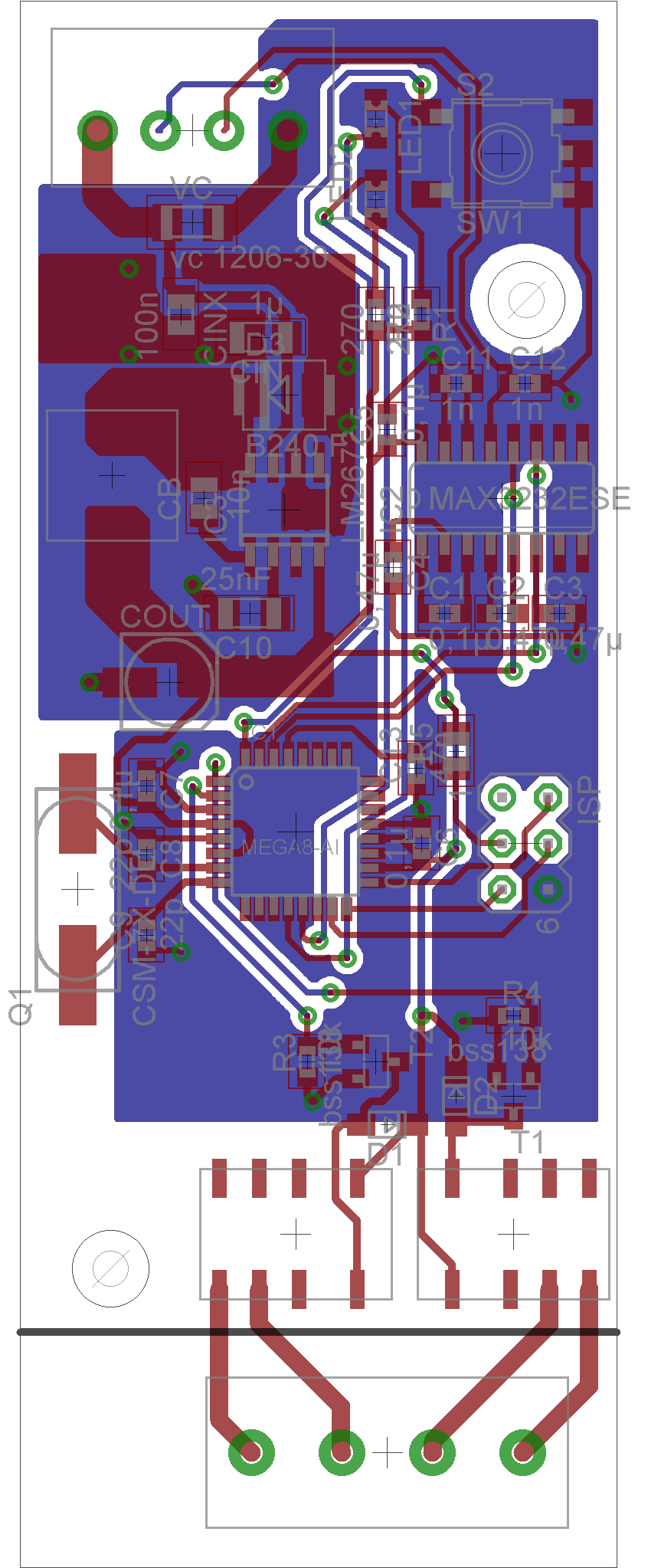

Bei der GND Plane hab ich bei dem Schlatregler eine eigene GND Plane
gemacht die nur am zentralen Anschluss mit dem Rest zusammengeführt ist.
Hier erhoffe ich mir geringere Stöeinflüsse durch eventuell auftretende
Störungen durch den Schaltregler (LM2672).(eventuell quatsch und lieber
eine GND Plane machen?) Die Anordnung der Bauteile um den Schaltregler
ist nach Designvorgaben gemacht.
Bei den Relais überlege ich noch ob ich nicht andere nehme, die haben
nur eine Prüfspannungsfestigkeit von 2500V.
Das  ganze sollte eine EMV Prüfung für eletrische Systeme im Haushalt
bestehen, weis aber nichts genaueres, vielleicht haben ihr einige mehr
Erfahrung damit, gibt ja unterschiedliche EMV Prüfungen je nach
Anwendung.
Also fällt jemanden etwas dazu ein?
Danke und Gruß

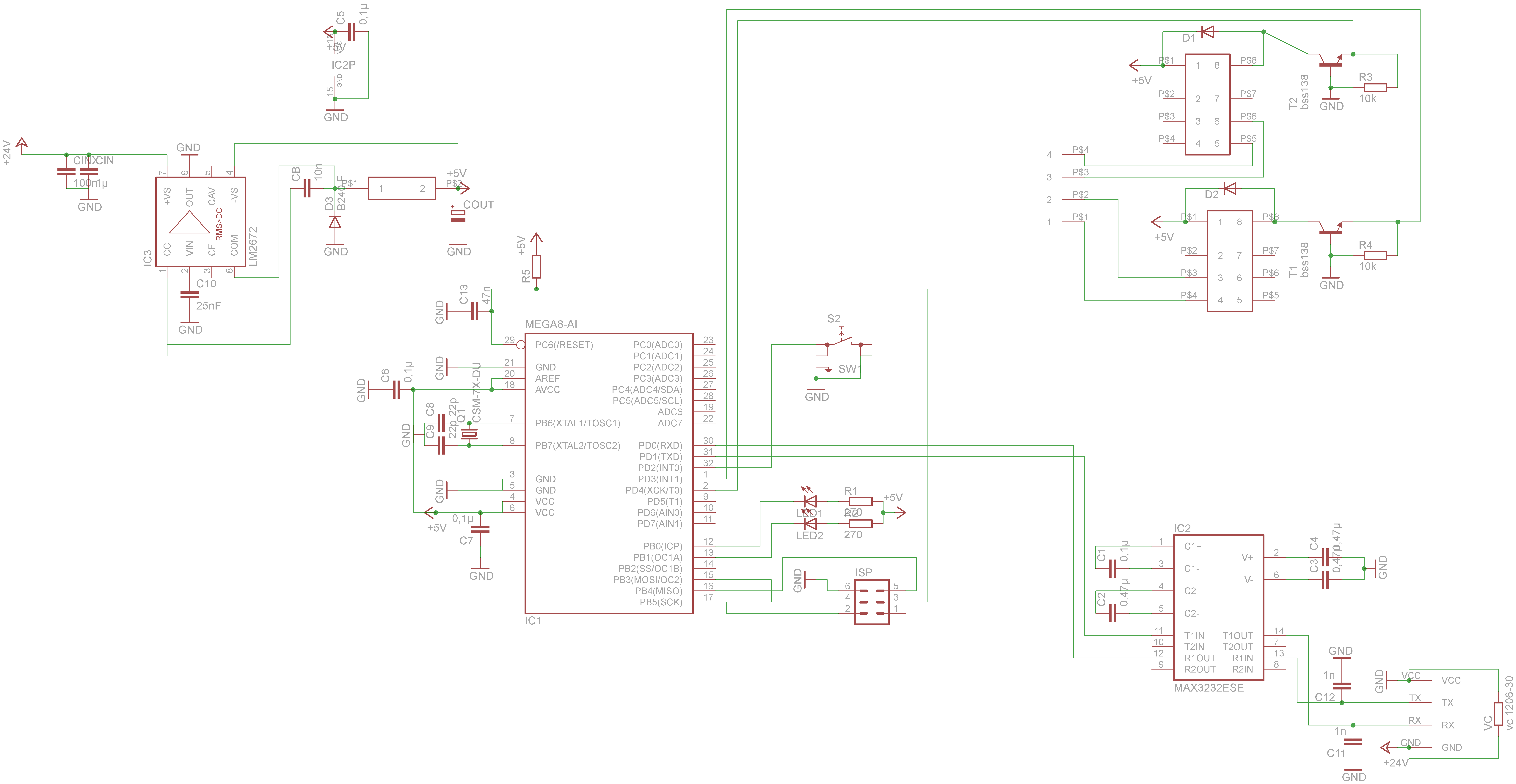

Also wie die Ansteuerung der Relaisspulen über die beiden Transistoren
funktionieren soll musst Du mal erklären.
Und wieso immer alle ARef hart an AVcc knallen bleibt mir auch ein
Rätsel.
OK, die ADC werden nicht gebraucht, aber man kann es trotzdem richtig
machen.
Drehe die Relais um 90°, so bekommst Du grössere Isolationsabstände.
Hallo Christ tian,
dein Schlatregler :) ist leider sehr schwer zu lesen noch dazu ist das
Symbol einfach falsch (VIN = Pin7, bei Dir Vin = Pin2). Ist zwar
letztendlich richtig angeschlossen aber die Lesbarkeit ist flöten - was
dann auch die Netzbenennung den Bach runter gehen lässt.
Cout ist nicht benannt, ....
Auch die Ansteuerung der Relais sieht etwas orthodox aus.
PCB: Warum gehst Du zu den Relais nur mit 0,25mm Leiterbahn (oder
ähnlich)?
Zudem ist der GND-Pfad der Relais über die Massefläche realisiert, der
Strom geht daher einmal quer übers Baord in der Fläche.
Dazu muss ich sagen das ich leider nur das Gehäuse gefunden hab, das
leider nicht zum Typ des Transistors passt. Es ist ein logik level
n-Kanal mosfet BSS138. Das ist im Schaltplan so angeschlossen das es auf
der Platine passt.
Genauso bei dem Schaltregler, hatte kein passendes Bauteil gefunden da
hab ich ihn so angeschlossen das es auf der Platine funktioniert.
Ist das bei der geringen Leistung schlimm?
> der Platine passt.
Deine Methode nennt sich "Obfuscation": man erstellt absichtlich falsche
Unterlagen, damit die Konkurrenz in die Irre geführt wird (der Service
allerdings auch). Bei Software gibts dafür extra Programme.
Gruss Reinhard

Hallo Chris tian,
die Relais haben die Angewohnheit als geschaltete Induktivitäten auf den
Zu- und Ableitungen Impulse zu erzeugen. Diese Impulse leitest Du in
Deine Massefläche ein da die Relais ja darüber verbunden sind. Besser:
Von +UB über Leitung zum Relais, vom Relais über Leitung nach GND
Anschluss der Versorgung. Diese Leitung dann eben NICHT in die
Massefläche einbeziehen.
> der Platine passt.
Wie Reinhard schon geschrieben hat: Obfuscation - Verwirrung.
Du tust Dich damit in 5 Jahren sicherlich nicht leichter, die Schaltung
nochmals nachzuvollziehen. Ein Schematic-Symbol ist (aus einem anderen
herauskopiert) schnell erzeugt (ca. 5min). Die 10min aufzuwenden wäre
DEINE Aufgabe anstatt den Mitlesern diese Gehirnverdrehung
abzuverlangen. Und auch wenn es beim ertsen Mal länger dauert, bei den
nächsten Malen geht es schneller und DU wirst daran wachsen. "Und jetzt
DU" :)
