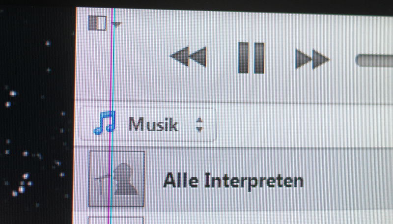

alles klar, die diode ist drin, der monitor läuft wieder! Leider hat er eine vertikale Linie, die verfärbt ist. Mit etwas Druck an der richtigen Stelle scheint sie zu verschwinden. Ich habe keine Idee, wie man die Flachbandkabel direkt zum Panel wieder richtig verbinden könnte...

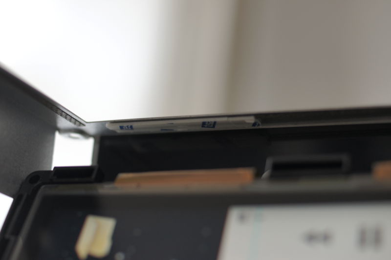

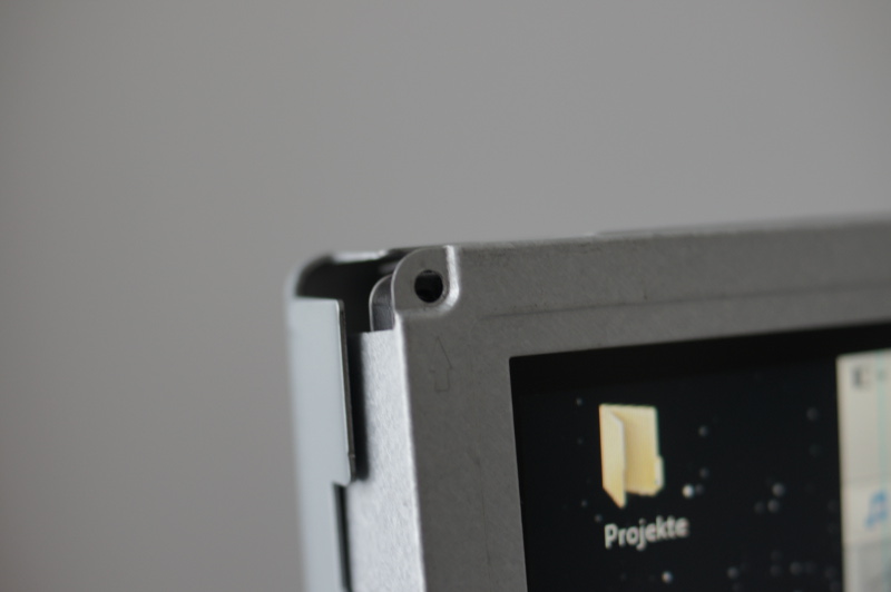

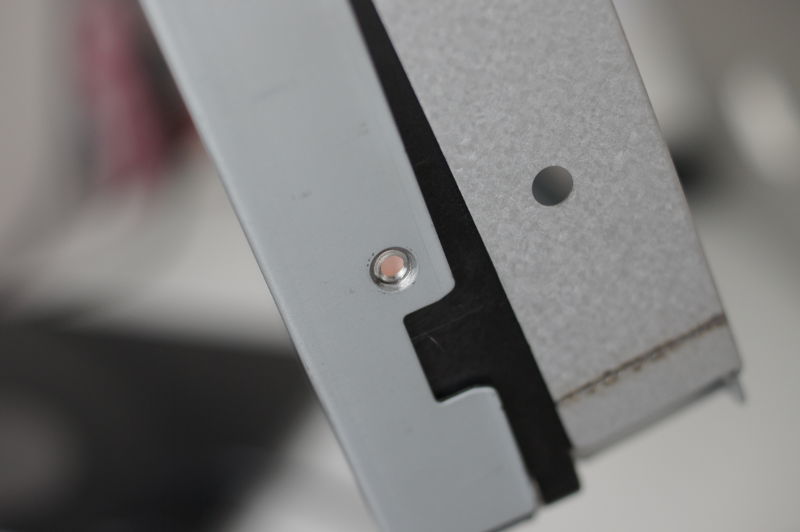

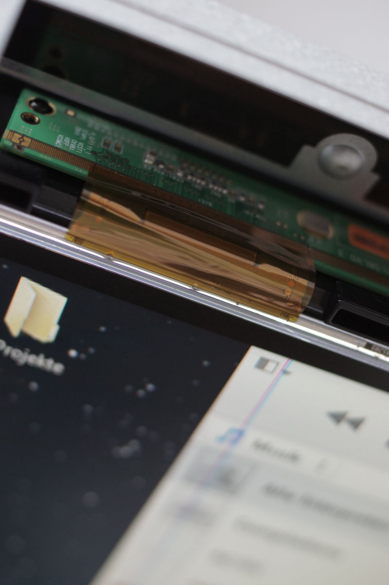

Nun, die vertikalen Fehler kamen natürlich wieder, denn absolut frei von Bewegung ist ein Monitor ja nie. Also habe ich ihn nochmal geöffnet und eine kleine Dokumentation angefertigt. Meine Vermutung war, dass die Flachbandkabel von den Spaltentreibern direkt am Panel lose sind. Ich habe also die Abdeckung von besagten Kabeln entfernt und mit sanfter Hand im Bereich des Vertikalfehlers das Band berührt. Ein Andrücken an das Panel führt erwartungsgemäß zum Verschwinden jeder Störung. Also habe ich zwischen Rahmen und Panel an der betroffenen Stelle ein dickes Klebeband (Schaumstoffstreifen, selbstklebend) angeheftet und den Rahmen montiert. Im Ergebnis löst dies das Problem, hier ein paar Bilder: Der Monitor muss nicht komplett auseinander genommen werden. Es müssen natürlich die Plastikteile auseinander gehebelt werden und anschließend vorn am Panel 6 Schrauben gelöst werden (mit Pfeilen am Monitor gekennzeichnet) Schließlich sind noch vier Schrauben an den Seiten (je zwei) zu lösen, dann kann der Rahmen fast frei bewegt werden. Er hängt an der Oberseite noch an einem Alustreifen, um den gedreht werden kann. Es offenbaren sich dann an der Oberseite die Flachbandkabel! Bevor man die Vorderseite abnimmt, sollte man das Kabel für die Bedienelemente hinten aus dem Kasten ziehen, sonst wird es vermutlich abreißen. Scheinbar ist das Problem recht häufig anzutreffen, wahrscheinlich war man bei Dell/Samsung (Samsung Panel) etwas schlampig mit den Verbindungen.

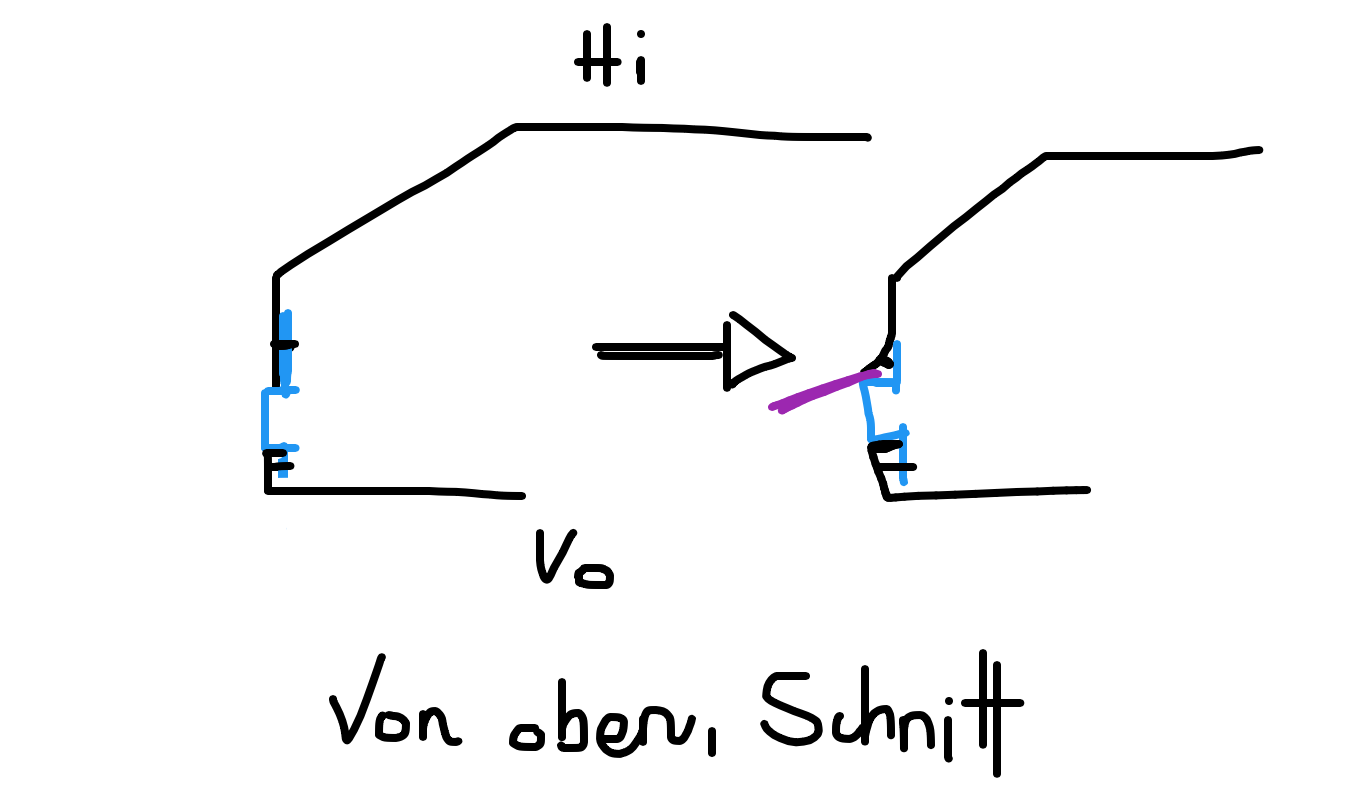

Hallo Adrian, meiner hat heute auch angefangen zum Rauchen. Wie kommt man hier ohne große Probleme in das Innere vom 2709w? Wäre super, wenn hier einer eine gute und einfache Anleitung hätte. Bevor ich ihn noch beschädige. DANKE VORAB!
#4121176
Das ist nicht so einfach, wenn er vorher noch nicht offen war. Der Monitor wird mit Klipsen zusammengehalten. Erst müssen die vier Schrauben auf der Rückseite entfernt werden, dann umlaufend am Rand des Monitors mit einer Art Spachtel die Gehäusehälften getrennt werden. Getrennt werden (am besten) die schwarze Rückschale und der silberne Streifen (im Bild blau). Man kann auch die beiden vorderen Teile (Rahmen und silberner Streifen) voneinander trennen, das ist aber deutlich schwerer. Der silberne Streifen hat Laschen, die parallel zu den Außenseiten sind. In diese Laschen greifen Nasen im hinteren und vorderen schwarzen Kunststoffteil. Ich habe mal ein Bild angehängt... Ich hoffe das hilft. Violett ist der Spachtel dargestellt. Man drückt am besten senkrecht damit in den Schlitz zwischen den Kunststoffteilen und hebelt dann das schwarze Kunststoffteil vom silbernen weg.
