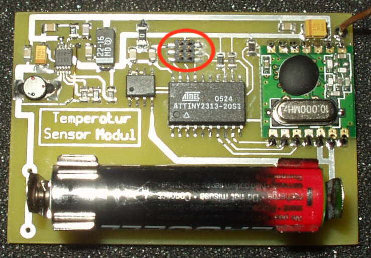

#3134574
Temperatur-Funkmodul mit RFM01. Was hälst du davon?
Beitrag "[ASM] RFM02 sendet an RFM01 Sensor Daten"
Dazu gibt es auch noch eins für Luftdruck + Temperatur.
Beitrag "Re: Luftdruck-Modul HP03S mit Atmega8"
Und seit kurzem auch eins für Temperatur + Feuchte. Muss nur noch als
Funk-Modul umgebaut werden.
Beitrag "Re: Sensirion SHT11 Code"
Gruß Steffen
#3134833
Konrad G. schrieb:
> Steffen,
> ja, das Layout zu den Modulen wäre super, gibt's das hier schon irgendwo
> oder könntest Du sie hochladen? Coole Arbeit!
Danke. Bis jetzt hat noch keiner danach gefragt. Der Schaltplan und die
Layouts findet Ihr im Anhang.
Bastler schrieb:
> Was ziht das Teil bei 1,5V an Strom?
Das hab ich nie gemessen. Aber bei einer Messung/Übertragung per Funk
pro Minute hält die 1,5V Batterie vom Typ AAA ca. 6 Monate.
Gruß Steffen
