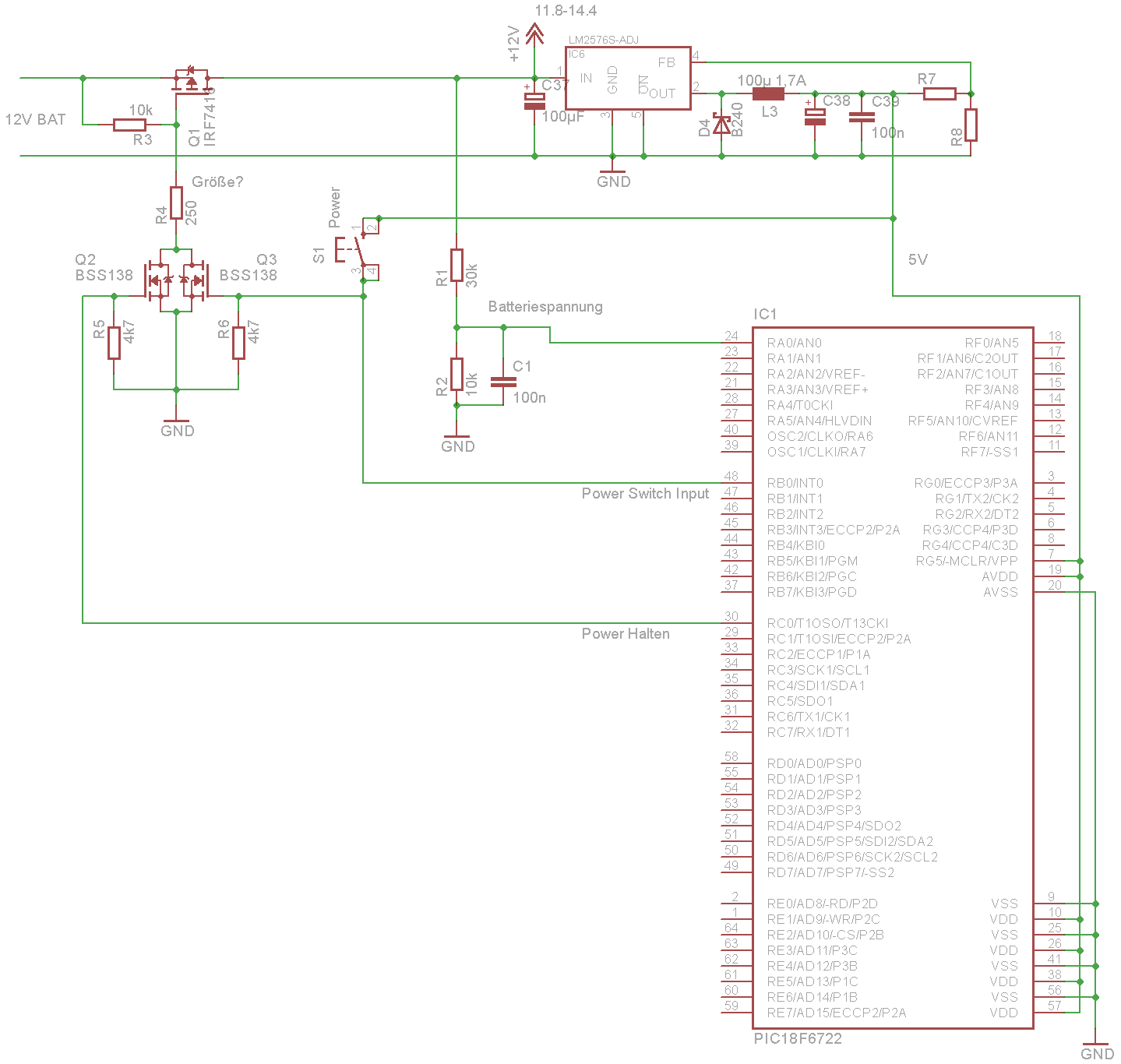

brauche für ein Projekt, dass an einer Autobatterie angeschlossen wird
(Verstärker) eine Selbsthalteschaltung, d. h. ich will die Schaltung
über einen Taster einschaltetn und dann soll der Controller diese weiter
am Leben halten. Dabei soll der Taster auch an den Controller
angeschlossen werden, um die Schaltung wieder ausschalten zu können.
Habe mal eine Schaltung angehängt, wo man sieht, wie ich es machen
würden (über den ON-Pin des Schaltreglers) und wollte jetzt dazu wissen,
ob das so funktionieren würde. Bedenken habe ich vor allem wegen des
Pullups am Taster, wodurch über den Pullup am ON-Pin die
Eingangsspannung schwach auf die 5V Leitung gelangen würde bei
ausgeschalteter Schaltung.
Außerdem will ich auch noch die Batteriespannung über den
eingezeichneten Spannungsteiler messen, nur liegt dadurch auch im
ausgeschalteten Zustand (= stromloser PIC) die geteilte Batteriespannung
am AD-Pin an. Kann dies den PIC schädigen?
MFG
Michael

Keine gute Idee. Über die Schutzdiode an Pin RA0 versorgt die Batterie
den ganzen PIC mit Versorgungsspannung.
Normalerweise lässt man da die Versorgungsspannung eingeschaltet und
nutzt den Sleep Mode mit allen Stromsparmodi.

Über R4 fließen 0,3 mA. Ein Pic im Run-Mode braucht 0,001 - 3mA. Liegt
in der selben Größenordnung.
Ein zusätzlicher Spannungsregler mit geringem Eigenstromverbrauch nur
für den Pic?
Muss die Spannungsmessung genau sein? eine Diode zwischen dem
Spannungsteiler und dem Pic, dazu ein Pullup auf die Versorgungsspannung
des Pics?

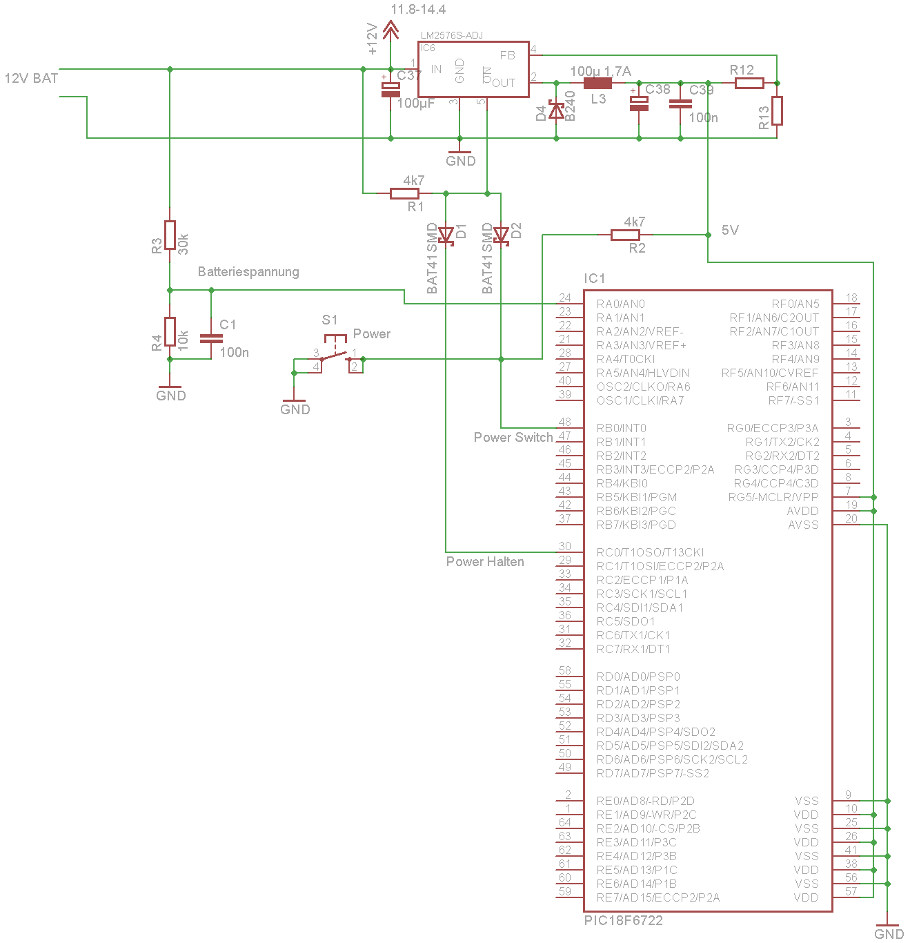

So, habe jetzt die Schaltung geändert. Benutze jetzt einen P-Channel
Hexfet IRF7416 (da auch noch ein Verstärker an den 12V hängt) zusammen
mit nem n-FET. (Siehe Schaltplan) Nur welchen Vorwiderstand muss ich
jetzt wählen, damit die n-Channel den Einschaltstrom überstehen?

Bei deiner neuen Schaltung verstehe ich allerdings nicht wie du
einschalten willst. Die 5V sind ja aus wenn Du den Power Switch
betätigst.
Gruß Anja

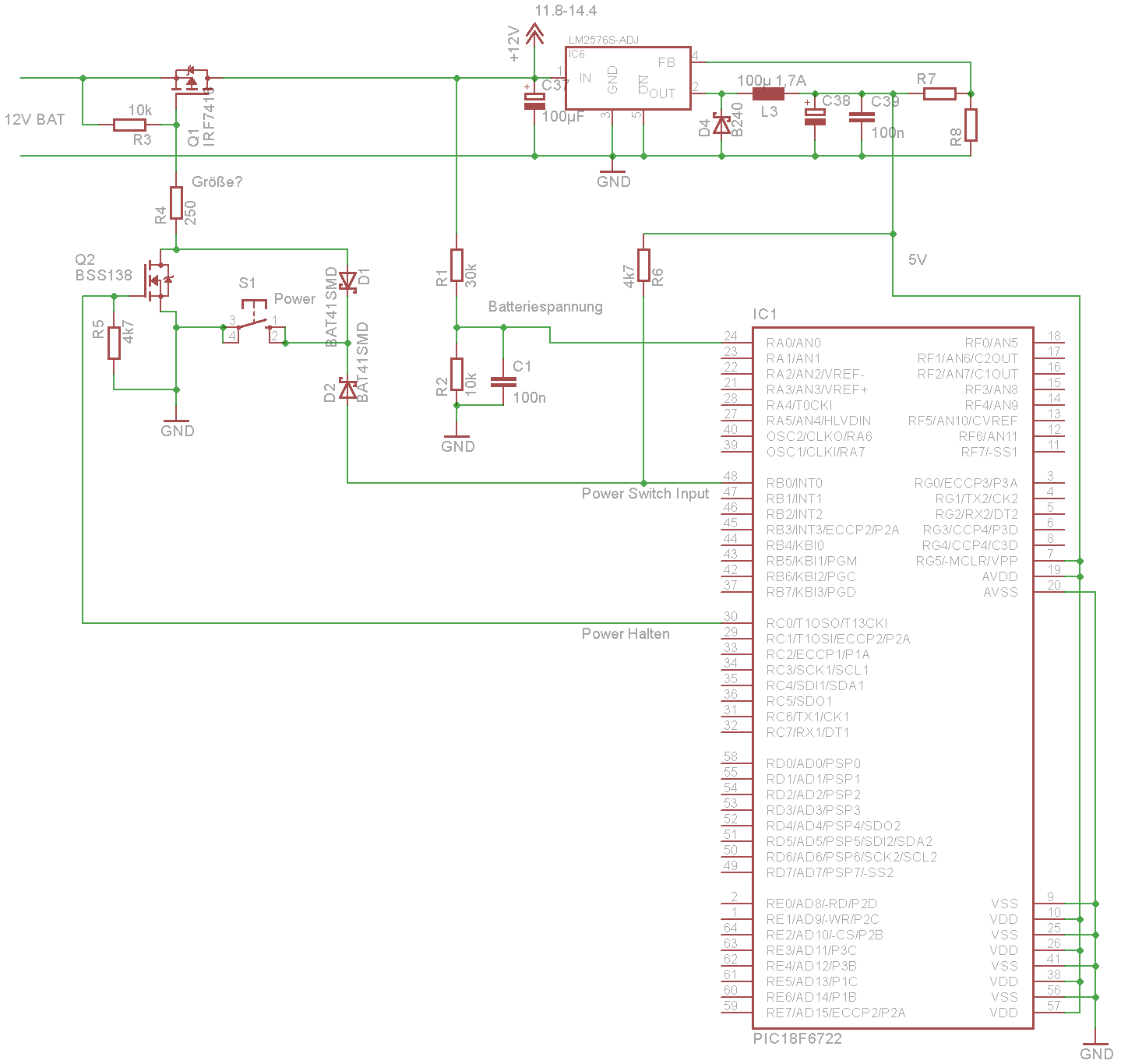

> betätigst.
Ja, das hab ich mittlerweilen selber gemerkt, wieder nicht richtig
überlegt. Jetzt hab ich es geändert, sodass es funktionieren sollte.
Sind die 250 Ohm Gatewiderstand für Q1 ausreichend, so dass Q2 nicht
beim Umladen von Q1 zerstört wird? (wobei ja der Schalter die Umladung
vornimmt, also muss Q2 ja eh keine Strom aushalten)
