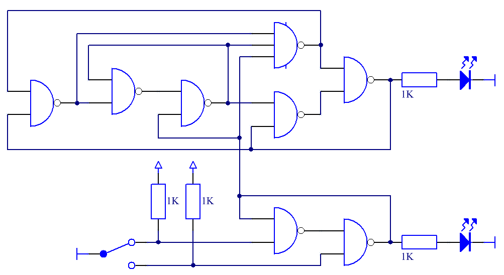

Florian Schneeberger schrieb: > Ich möchte etwas lernen. Beim Nachbauen fertiger Schaltungen lernt man nicht viel. Schnapp Dir ein paar Logik-ICs (z.B. 74HC00, 74HC08, 74HC02) und bilde damit Grundschaltungen nach und analysiere sie. Z.B. diese nette Schaltung im Anhang. Was wird wohl passieren, wenn man den Taster betätigt? Und falls Dir Löten zu umständlich ist, heutzutage kann man auch einen CPLD nehmen und darin dann Logischaltungen bequem einprogrammieren. Z.B. den Xilinx XC9572 im PLCC-44 kann man mit Sockel auf ne Rasterplatine pappen.
