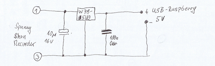

mein Projekt ist, ein Internet Radio mit einem Raspberry PI in einen
alten RFT Stern Recorder R160 einzubauen. Damit bin ich auch schon
relativ weit. Oled-Display ist eingebaut, der PI hat auch schon einen
Platz und die Knöpfe wurden vom ehemaligen Kassettenteil mit Print
Tastern recycelt. Die Programmierung des Menüs steckt in den letzten
Zügen. Musik läuft bereits soweit. Nun möchte ich den PI natürlich mit
der Spannungsquelle des R160 betreiben. Das kann eben so Batterie oder
Netz sein. Die Umschaltung übernimmt bereits das Netzteil. Dafür habe
ich einen Step Down DC DC Wandler (Schaltregler W78-5V0) nach einem
Abgriff vom original Netzteil eingebaut. Der Pi macht zwar klaglos
seinen Dienst, jedoch ist das Audio Signal mit den Prozessorgeräuschen
versaut, was sich reichlich schrecklich anhört.
Der Pi hat bereits eine extra Soundkarte(aureon Dual von Terratec). Wird
der PI mit einem externen Netzteil betrieben, sind alle Geräusche weg.
Meine Frage daher, was kann ich im Versorgungsbereich oder in der
Audioeinspeisung tun, damit diese Geräusche weg sind.

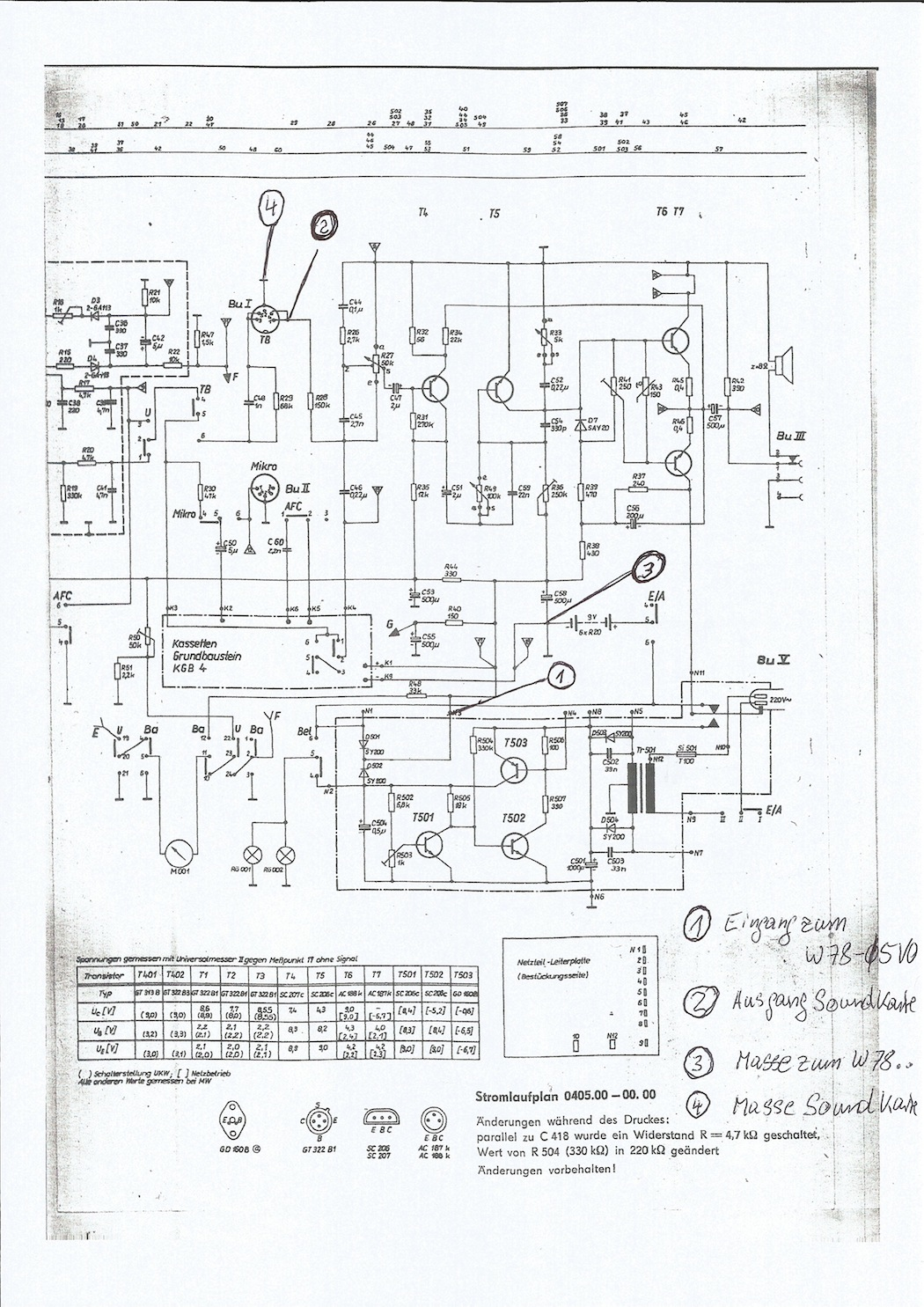

Anbei auch der Teilplan des Recorders und meiner Spannungsregelung.
Vielen Dank schon mal im Voraus,
Jens

vielen Dank für deine Antwort. Das mit dem Linearregler habe ich bereits
versucht. Die Geräusche kommen definitiv vom Rechner. Man kann auf dem
Audiosignal Tastenanschläge und auch Programmstarts oder Ausführungen
wahrnehmen.
Wenn du Filter sagst, wie kann man den diesen Bereich herausfiltern? Und
vor allem womit? Würde es vielleicht auch etwas helfen, wenn ich zur
Übertragung des Signals einen Optokoppler verwende?
Vielen Dank.

Fraglich ist, ob es angesichts des doch eher primitiven Verstärkers
nicht sinnvoller ist, die interne Soundausgabe des Rpi zu nehmen.
Versuch mal, direkt an der Versorgungsbuchse des Rpi eine
Parallelschaltung aus 100n Keramisch und einem 100µ Elko anzuschliessen.
Wenn das nix hilft, trenn die 5V-Leitung zwischen der USB-Suundkarte und
dem Rpi auf und füge ein LC-Glied ein.

Gast #4469465
Achte darauf, dass die Masse-Leitungen nicht ringförmig verkabelt werden
und dass die Stromaufnahme des Raspberry keine Differenzen in den GND
Potentialen auslöst. Bedenke, dass Kabel einen innenwiderstand haben.
Nur 1mV Differenz auf GND zwischen Verstärker und Raspberry sind schon
deutlich hörbar. Denn diese 1mV addieren sich auf das Nutzsignal auf.
So nicht:
                      Raspberry            Verstärker
Netzteil -+----------Pi USB Buchse
          |           Klinkenbuchse--------Klinkenbuchse
          +--------------------------------Netzteil-Klemme
Bei dieser Verschaltung sind zwei Fehler:
1) Die nicht konstante Stromaufnahme des Raspberry Pi sorgt für nicht
konstanten Spannungsabfall an der GND Leitung zwischen Netzteil und
Raspberry. Dadurch ist das GND Potential an der Klinkenbuchse nicht mehr
exakt 0V sondern enthält ein Störgeräusch.
Mit einem Kopfhörer ist kein Störgeräusch zu hören, denn der Kopfhörer
gibt nur die Differenz zwischen seinem GND Anschluss und dem
Ausdioausgang wieder.
Der Verstärker reagiert jedoch auf die Störung, denn er hat sein eigenes
anderes GND Potential, welches er über die Verbindung zum Netzteil
erhält.
2) In der obigen Zeichnung ist ein Ring zu erkennen. Ringförmige
Verbindungen reagieren auf magnetische Felder.
Die Lösung ist oft ganz simpel: Trenne die GND Leitung zwischen USB
Anschluss und Netzteil. Und verstärke die GND Leitung von der
Klinkenbuchse mit einem dicken Draht der am besten beidseitig fest
angelötet ist.
Dann ergibt sich folgendes Bild für die Masse-Verbindungen:
Netzteil -+           Pi USB Buchse
          |           Klinkenbuchse========Klinkenbuchse
Jetzt hast du keinen Ring mehr und das GND Potential der
Audio-Verbindung ist (aufgrund des geringen Leitungswiderstandes) auch
ganz sicher an beiden Enden des Kabel gleich.

Gast #4651094
> werden .....
> --Rest abgeschnitten--
Auch wenn ich nicht der Themenersteller bin.
Danke Stefan.
Funktioniert fast perfekt. Vermutlich wär es noch besser wenn die
Masserverbindung vom Aufsteck-DAC zum Raspi auch noch besser verbunden
wäre.

Das Problem wird sein das der RPI in die Spannungsversorgung einstreut.
Das 9V Netzteil dürfe den Strom des RPI wohl kaum erzeugen können und
geht im Takt des Stromverbrauches jedes mal in die Knie.  Der Regler ist
zu langsam am das Ansatzweise auszugleichen und die Reglung davor auch
nicht ;)
Du brauchst ein völlig anderes Netzteilkonzept, da hilft auch kein
Filter.
