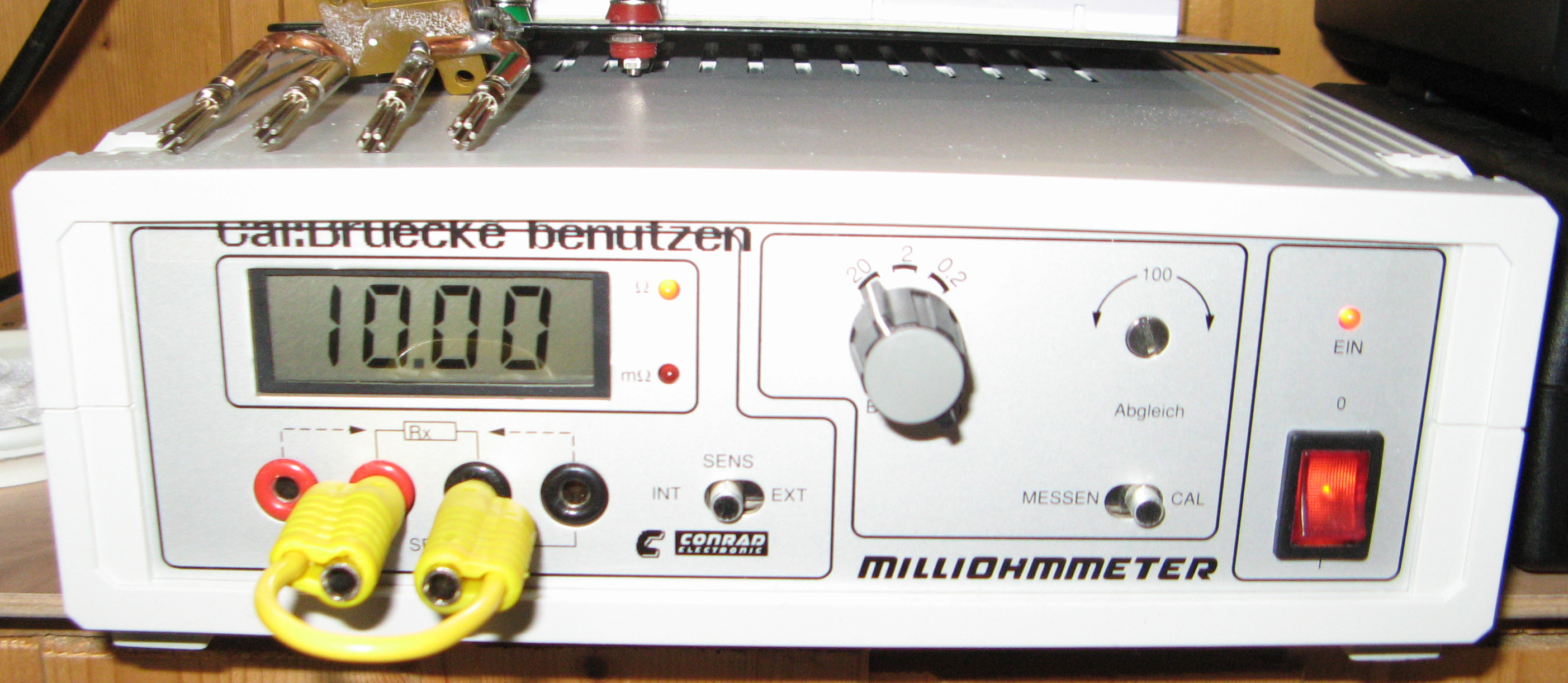

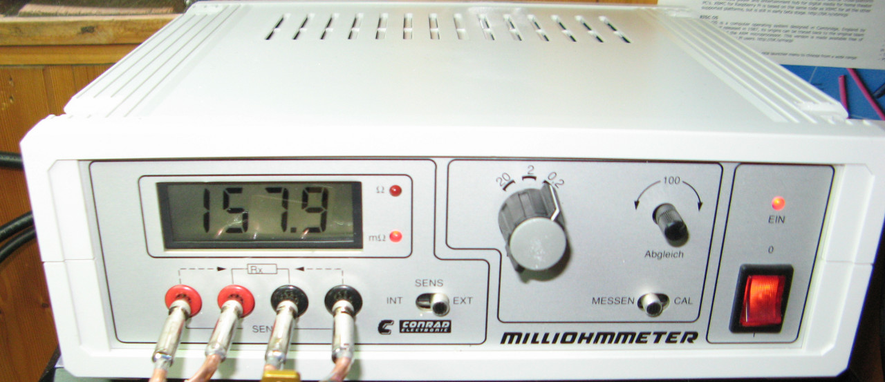

ich habe ein weitgehend funktionsfähiges Milliohmmeter von Conrad.
Es war wohl mal ein Bausatz.
Leider besitze ich keine Unterlagen.
Um das Gerät zu calibrieren, wären die Unterlagen aber sehr hilfreich.
Mit dem Regler an der Frontseite kann ich bei Linksanschlag einigermaßen
genaue Messungen machen.
Im Web finde ich absolut nichts darüber.
Hat zufällig jemand das Gerät? oder bessere Treffer als ich bei Google?

Kannst Du, wenn Du den Schalter von "Messen" auf "Cal" stellst, mit dem
Drehknopf einen Wert von 100 einstellen?
Und liefert das Gerät dann, wenn Du den Schalter wieder zurückstellst,
sinnvolle Messergebnisse?
OP (Firma: ☣ ⍵ ☣) Persönliche Seite #3135665
Der Abgleichregler hat überhaupt eine Auswirkungen in der CAL Stellung.
Beim Messen allerdings liefert der Rechtsanschlag fast richtige Werte.
Auf der Rückseite der Frontplatine ist noch ein Trimpoti, welches auch
auf einen Anschlag steht.
Ich bräuchte wirklich mal einen Schaltplan.
Notfalls werde ich ihn abzeichnen, es ist eine reine analoge Schaltung,
auf den ersten Blick jedenfalls.
Schon Merkwürdig, das man praktisch gar nichts dazu findet.
Aber einen Eigentümer eines solchen Gerätes habe ich ausfindig gemacht,
vielleicht hat der ja nähere Infos.
