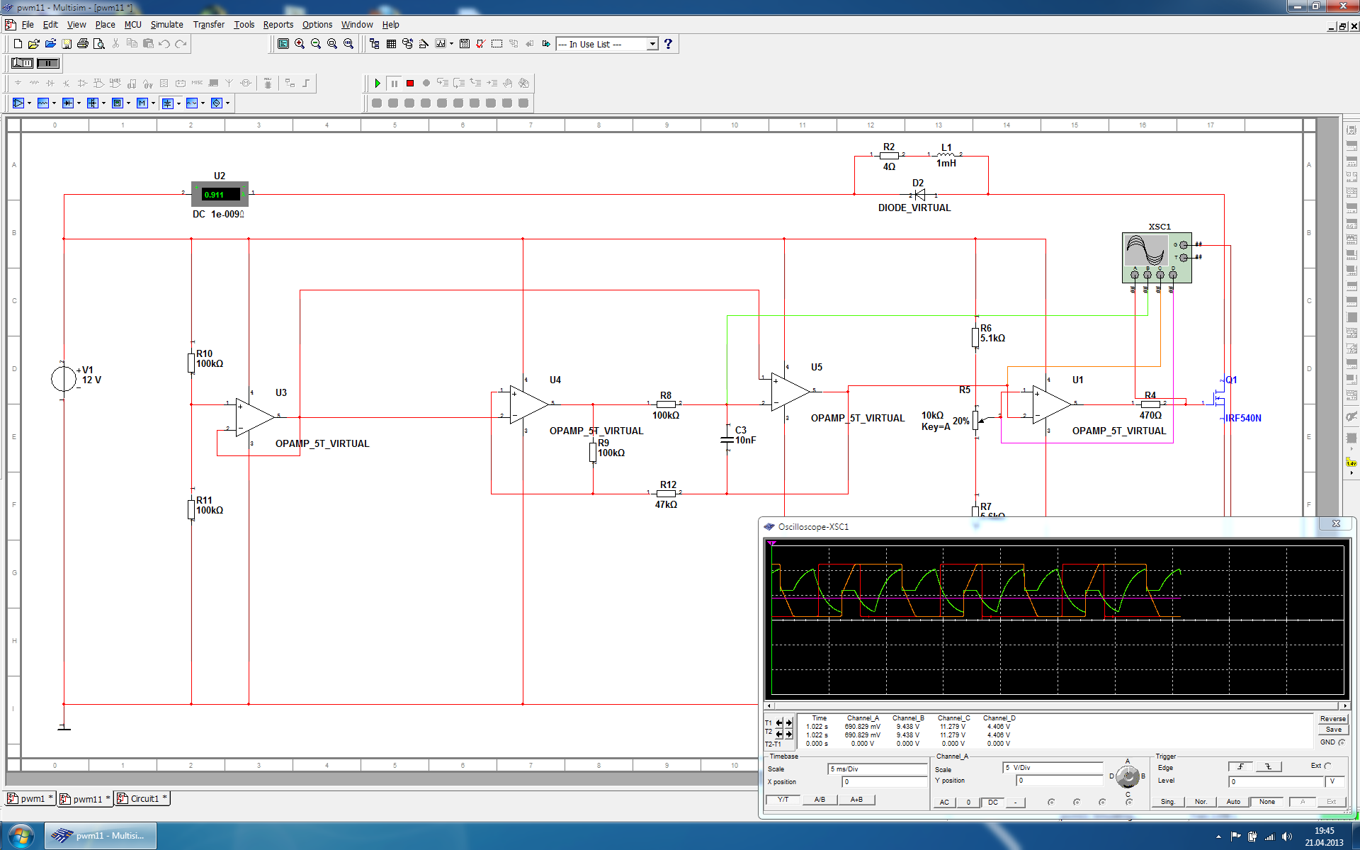

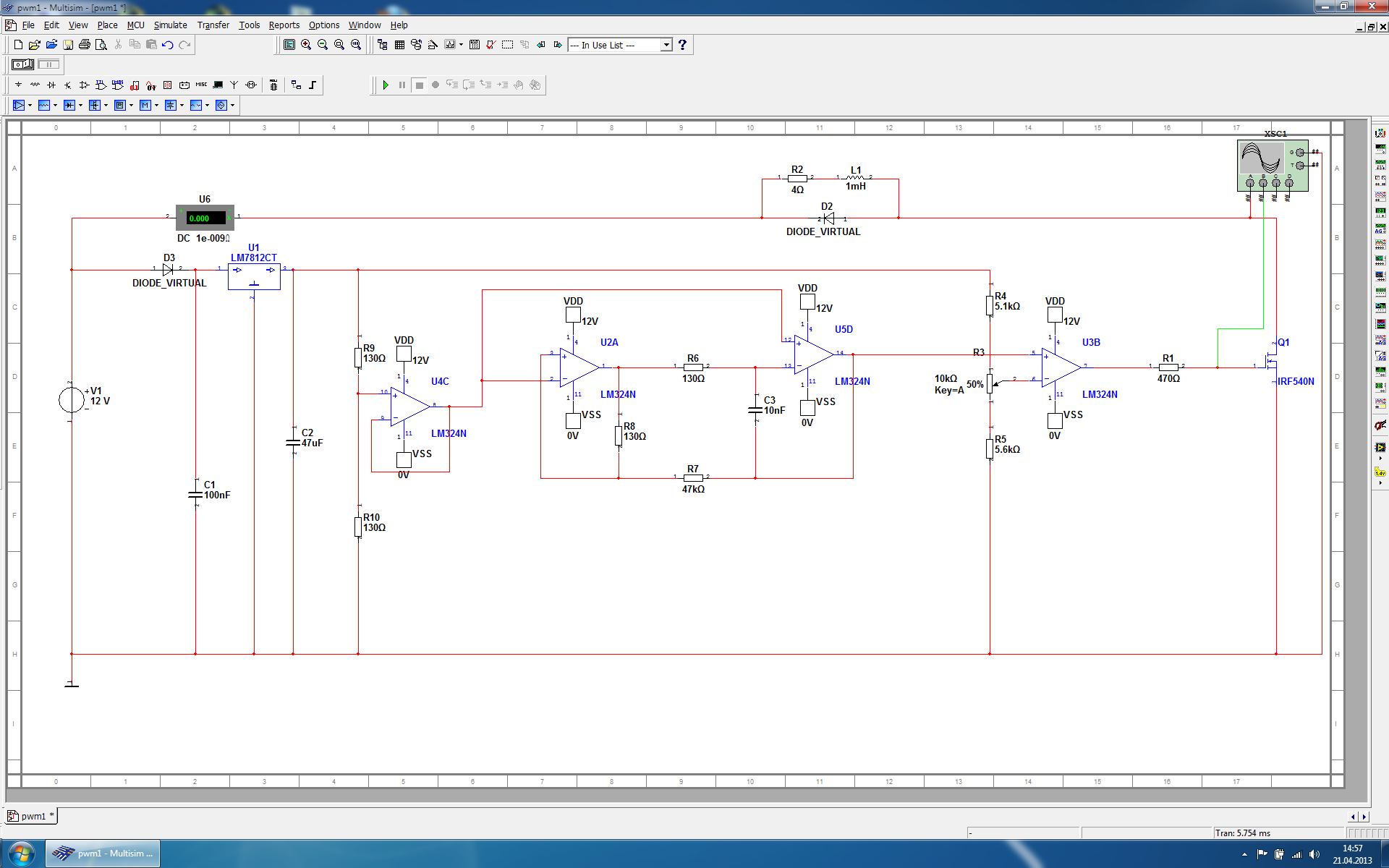

Jetzt habe ich die Platine in Multisim nachgezeichnet. Simulation stürzt
aber paar sekunden nach start ab.
Mit Operationsverstärkern kenne ich mich nicht aus und steige da
momentan noch nicht durch.
Könnt ihr mir weiterhelfen, mit dem 0-10V Signal 0-100% zu schalten?

Warum verwendest du 4 Bausteine, wo aus jedem nur einer von 4 OPs
verwendet wird? Kannst du die noch umbenennen? Vielleicht ist das ein
Absturzgrund?

HeadyCS schrieb:
Die Eingangsspannung vom LM7812 muß mindestens 14V betragen. So kann der
nicht funktionieren. Die Versorgungsspannung sollte also mindestens 15V
betragen.

> Simulation stürzt aber paar sekunden nach start ab.
Echte Elektronik stürzt zumindest nicht ab.
Deine 130 Ohm Widerstände sind wohl keine 130 Ohm Widerstände.
So zeigt die
die Schaltung;:

von Betschik (Gast)
Die Braun-Schwarz-Schwarz-Orange Widerstände auf den Bildern, auf die
der Ebay Link führt, sind 100k, nicht 130 Ohm. Damit lässt sichs dann in
Spice auch prima simulieren.

Hab die Simulation jetzt zum Laufen gebracht durch tauschen auf
virtuelle OP's, aber eine saubere Sägezahnspannung ist das nicht, grrr.

von MaWin (Gast)
Die Schaltung ist richtig, die Simulation merkwürdig.
Eigentlich darf die grüne Linie nur in der MItte sein als gerader
Strich.
Dort, wo sie das ist, ist auch der ornage ein sauberes Dreieck.
Bloss müsste der schon bei halber Höhe die Richtung umschalten.
Das passiert in der Simulation aber nicht.
Keine Ahnung warum.
Theoretisch könnte man noch das Rechtwcksignal am Ausgang von U4
anzeigen lassen, aber es ist klar, daß dieses zu spät umschaltet.
Also eher + und - Eingang von U4 und U5, aber auch deren Verlauf sollte
man, wenn man richtige Elektronikbauteile voraussetzt, rückwärts
nachvollziehen können.

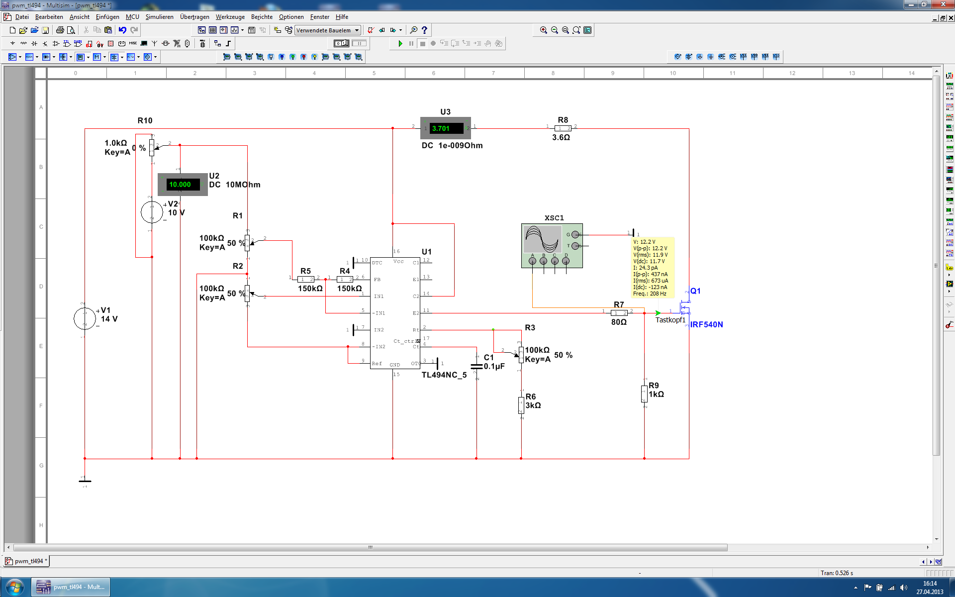

von HeadyCS (Gast)
Habe eine Schaltung mit den TL494 in der Simulation aufgebaut, gefunden
habe ich sie hier: http://www.atx-netzteil.de/pwm_mit_tl494.htm, mit
externen Steuereingang
Diesmal funktioniert die Simulation wunderbar.
Ich denke hier fehlt aber noch eine Stromkompensation.
Nenndaten der Proportionalmagnete: 9VDC 2.45A
Eigentlich sollte es so sein: Steuereingang 0V: 0A, 10V - 2.45A
Da aber an der Platine nicht immer genau 12V sondern vielleicht 9-14V
anliegen, ist bei 14V, 10V Steuereingang, PWM 100% der Strom auch höher.
Bis 9V Versorungsspannung sollte die PWM 100% betragen alles darüber je
nach höhe entsprechend weniger.
Wie könnte man das einfach realisieren?
