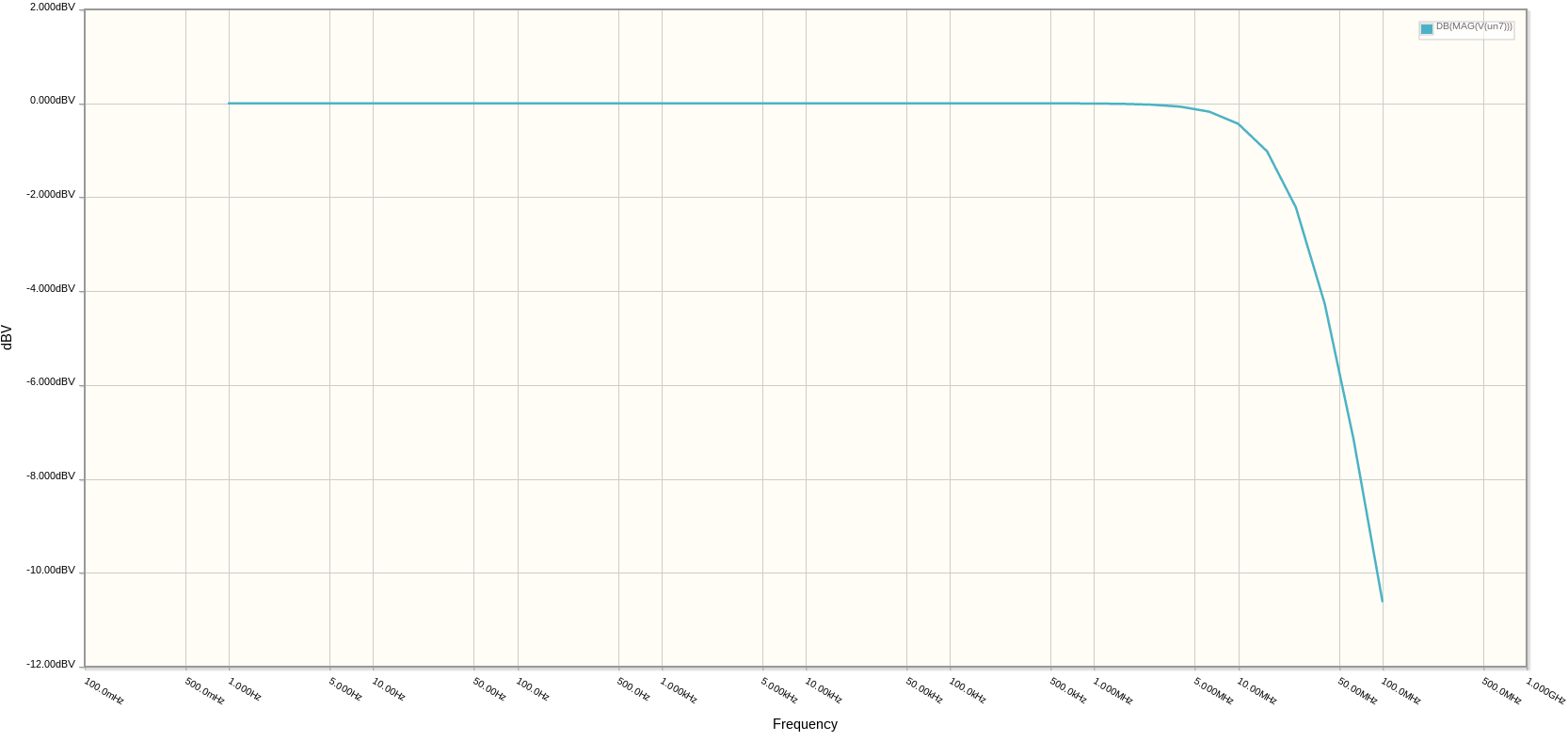

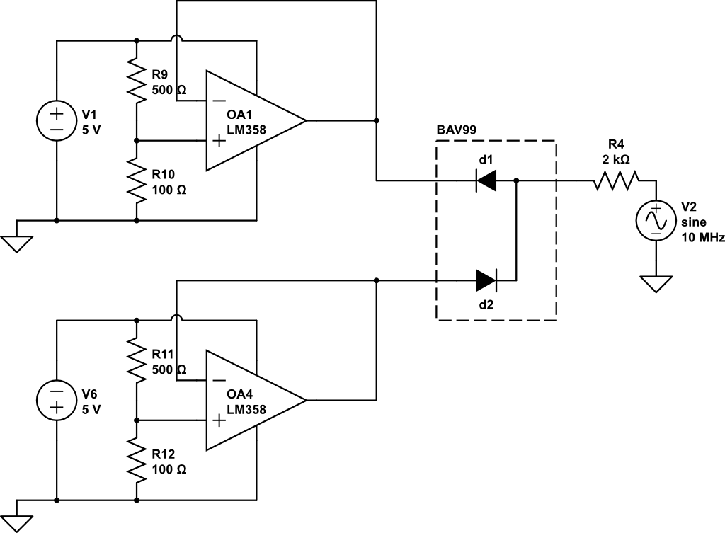

ich möchte eine Analogspannung (+-10V max.) auf +-2V max. begrenzen.
Wichtig ist dabei, dass eine möglichst große Analogbandbreite von min.
10MHz erhalten bleibt.
Die einzige Methode, die ich kenne, ist die zusätzliche Spannung über
zwei Dioden abzuleiten (s. Anhang). Ich hatte mir dafür jetzt die BAV99
ausgesucht. Als Spannungsquelle für die +-1V Referenz würde ich zwei
LM358 oder TL082 als Impedanzwandler verwenden.
Meine Fragen:
* Macht man das so? Gibt es alternative (bessere) Methoden, die Spannung
zu begrenzen? Zenerdioden fallen ja wegen der Kapazität raus.
* Sollte ich die Spannung nach den Impedanzwandlern irgendwie stützen
(C?) Können die Opamps anfangen zu schwingen?
