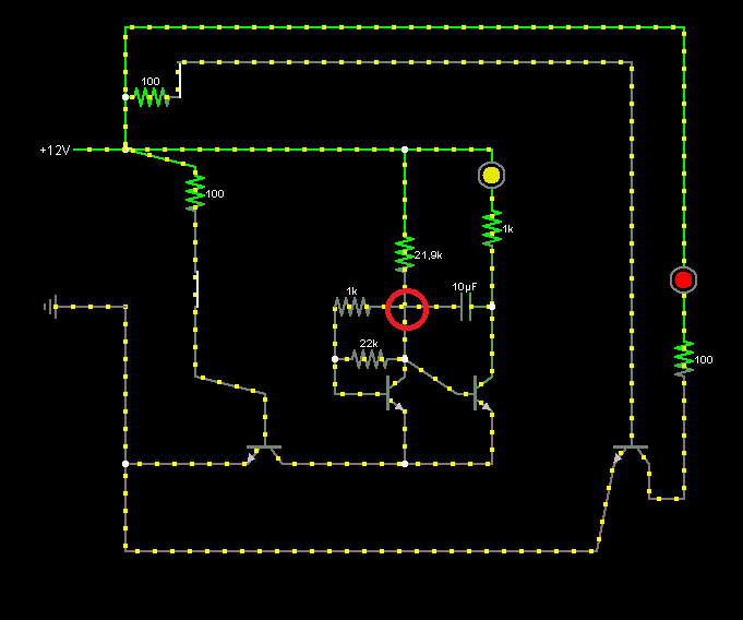

nachdem ich in diesem Forum schon viele gute Beiträge zu anderen Themen
gefunden habe, habe ich nun eine Frage zu einem Schaltungslayout.
Ich habe im Anhang eine Schaltung eingefügt. Meine Frage ist: Gibt es
eine Möglichkeit die Kreuzung der Leiterbahnen (mit rotem Kreis
markiert) zu vermeiden?
Der Gedanke hinter der Schaltung ist mit möglichst wenigen, einfachen
Bauteilen eine LED Blinkschaltung und eine andauernd brennende LED zu
integrieren (Die Schalter mit den Widerständen wurden eingefügt, weil
das Teil dass eigentlich verwendet wird nicht mit dem Programm
darstellbar war, deshalb auch die Transistoren...)
Hat jemand einen Tipp?
Viele Grüße
Ulrich

Da wird einem vor lauter herumschwirrenden gelben Punkten ganz anders.
Ulrich S. schrieb:
> Gibt es eine Möglichkeit die Kreuzung der Leiterbahnen (mit rotem Kreis
Ja, normalerweise würde man den Widerstand darüber (21k9) als Brücke
benutzen.

Gast #3136595
Transistor an der vertikalen Achse spiegeln und etwas nach links
schieben. Fertig.
#3136603
Wo? Im Schaltplan, oder dann später auf der Leiterplatte? Für letzteres
wurden all diese elektronischen Bautelemente erfunden, damit man
darunter Leiterzüge durchführen kann.
OP #3136658
michael schrieb:
> schieben. Fertig.
Mh, könntest du das etwas genauer ausführen? Eine Kreuzung hätte man ja
dann trotzdem noch, oder?
Viele Grüße
Gast #3136664
>Eine Kreuzung hätte man ja dann trotzdem noch, oder?
Sicherlich. Aber eben nicht mehr die Kreuzung, die Du nicht haben
wolltest.
Stell' doch erstmal klar, warum Du in einem Schaltplan keine Kreuzungen
haben willst.

Gast #3136993
Nein es gibt keine Lösung für dein Problem. Deine Schaltung ist kein
planarer Graph und somit nicht mehr Kreuzungsfrei auf einer Ebene zu
Zeichnen
Michael_ schrieb:
> Ist wohl ein Witz!
> Und es ist also doch ein Schaltplanprogramm. Und die "Simulation" kann
> höchstens zwischen dem Stromfluß einer Taschenlampe oder einer Autobirne
> unterscheiden.
> In der Signalelektronik ist der Strom nur Nebensache.
Schau doch mal, deswegen ist es oben bei 12V grüner als unten bei GND.
Allerdings ist die Farbvisualisierung komplett wertlos da Bauteile nicht
beschriftet werden können und dir anscheinend auch wichtige Bauteile
fehlen.
Die einfachste Blinkschaltung ist der astabile Multivibrator.
