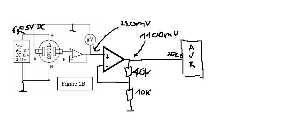

Hallo liebe Community... Ich habe hier einen MG811 CO2 Sensor von parallax. An diesem bzw. an dessen Platin Plättchen hängt ein LMC6482 http://www.ti.com/lit/ds/symlink/lmc6482.pdf Zuerst als Spannungsfolger, und dann der zweite OP als nicht invertierender Verstärker mit einem Faktor von 5 Was dort rauskommt, führe ich auf den ADC0 meiner Atmega8 Ich messe (mit Multimeter und AVR) derzeit in einem geschlossenen Raum gut 220mV. Dabei stören mich 2 Dinge: 1) Ich muss den Mittelwert von mind. 250 Messungen bilden damit der Wert einigermassen stabil bleibt. Ansonsten gibts sprünge im bereich von 50mV. Das Multimeter zeigt jedoch immer ständig die Richtigen werte. (Nein ein Oszi hatte ich noch nicht dran :) ) 2) 220mV wäre eine CO2 Konzentration von 135'000 ppm also 13.5%. Dies erscheint mir doch etwas hoch :) Da der Normalwert ja bei 400ppm sein müsste. Nun stellt sich die frage: Ist mein Sensor futsch? Belaste ich diesen zu stark mit meinem LMC6482 Eingang? Muss ich den Sensor "kalibrieren"? bzw. wie genau ist solch ein Sensor? Da es ja eine chemische Reaktion ist, gehe ich davon aus die Spannungen müssten "Naturkonstanten" sein. Mein Chemieprofesor meinte jedoch dass dies durch schmutz etc. massiv abweichen kann... Wenn ich an den Sensor mit CO2 herangehe, z.B. Atem oder Mineralwasserflasche, sinkt die Spannung deutlich ab. Also der Sensor misst definitiv. Aber wer misst, misst ja bekanntlich Misst! :) Was würdet ihr hier empfehlen? Hier noch das Datenblatt: http://www.parallax.com/Portals/0/Downloads/docs/prod/sens/MG811Datasheet.pdf Danke
Zeige doch mal den Schaltplan und zeichne die mit dem Multimeter gemessenen Spannungen ein.
Alexander Schmidt schrieb: > Zeige doch mal den Schaltplan und zeichne die mit dem Multimeter > gemessenen Spannungen ein. So, anbei der "schaltplan" Ich habe es kurz mit Paint und der Maus gezeichnet.
Es kann sein, dass dein Operationsverstärker die EMF-Spannung zu sehr belastet und diese daher einbricht. Der LMC6482 (Welcher genau? AI/I/M) hat einen maximalen Eingangsstrom von 10 pA, erlaubt sind nur "below 1 pA". Ich hoffe für dich, dass der Sensor nicht genauso schlecht wie das Datenblatt ist.
Alexander Schmidt schrieb: > Es kann sein, dass dein Operationsverstärker die EMF-Spannung zu sehr > belastet und diese daher einbricht. Der LMC6482 (Welcher genau? AI/I/M) > hat einen maximalen Eingangsstrom von 10 pA, erlaubt sind nur "below 1 > pA". > > Ich hoffe für dich, dass der Sensor nicht genauso schlecht wie das > Datenblatt ist. Danke für deinen Hinweis. Ich habe mir das mit den 1pA auch schon durch den Kopf gehen lassen... Wobei ich habe den LMC6482AI. Der hat maximal 4pA Und einen typischen wert von 20fA. Was ja schon extrem niedrig ist.

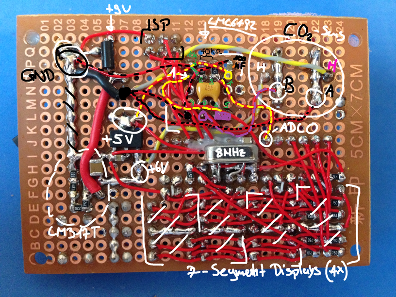

Du hast eher ein Problem mit dem Aufbau. Da streut dir etwas in den OPA. Wie sieht dein Aufbau aus?
Davis schrieb: > Du hast eher ein Problem mit dem Aufbau. Da streut dir etwas in den OPA. > > Wie sieht dein Aufbau aus? Der Aufbau sieht nicht seeehr gut aus :) Ich habe mir Mühe gegeben beim einzeichnen. Lieber Gruss

Die Platine ist einfach "goldig". Gedacht hatte ich an einen fehlenden "Guard Ring" oder so. siehe -> http://ww1.microchip.com/downloads/en/appnotes/01258a.pdf

Schalte mal parallel zu den 40kΩ eine Serienschaltung von 1kΩ und 100nF. Das wird dem Signal gut tun.

Es gibt Grenzen der Machbarkeit mit Streifenleiterplatten. Ich denke eine solche Schaltung ist jenseits..
