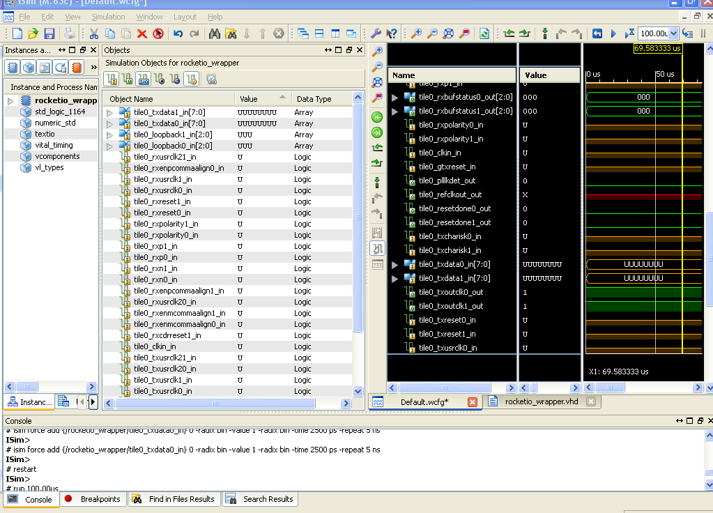

Also ich hab nun mal die Simulation gestartet, nur den generierten
RocketIO Core, wie erwartet hab ich einen Haufen 'U' = "uninitialized"
INPUTs bekommen, nun dachte ich mir ich koennte diese ja einfach am
Beginn meines Codes mit einem INITIAL Block einfuegen sowas wie das
hier,
process
begin
   signal_a <= '0';
   signal_b <= "000000";
  wait;
end process;
allerdings habe ich Schwierigkeiten den richtigen Platz zu finden, damit
meine ich wo auch immer ich bis jetzt diesen Block hingesetzt habe bekam
ich einen Error, daher nun im Anhang mein rocketIO_wrapper CODE und ein
Screenshot meines ISIM Fensters damit ihr einen Ueberblick habt, meine
Frage wo muss ich meine Signale oder eben auch die CLKs initialisieren,
wo soll ich den Block hinsetzen im Code??? Bzw. sollte ich das so machen
oder gibt es eine galantere Methode??
Danke fuer den Tip mit den LFSR, gute Idee werd ich sobald die SIM
laeuft mal ausprobieren!
Danke wieder mal im Voraus,
Andi

Wenn du in ISE eine Test Bench erstellst (New Source -> Test Bench) dann
macht der das automatisch für dich. Jedenfalls alles auf 0. Ob das immer
sinnvoll ist, musst du selbst herausfinden. Auch für die Clocks wird ein
Prozess erzeugt. Und du darfst natürlich nicht das RocketIO MOdul selber
simulieren, sondern die Testbench. Hast du denn überhaupt schon mal was
mit FPGA und VHDL gemacht? Da fehlen ja die grundlegendsten Kenntnisse.
Und hast du inzwischen mal den User Guide für die Rocket I/Os und das
von mir lverlinkte Paper durchgelesen?
