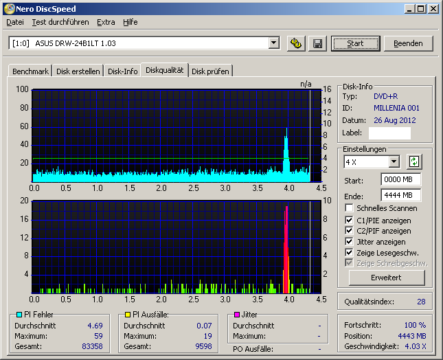

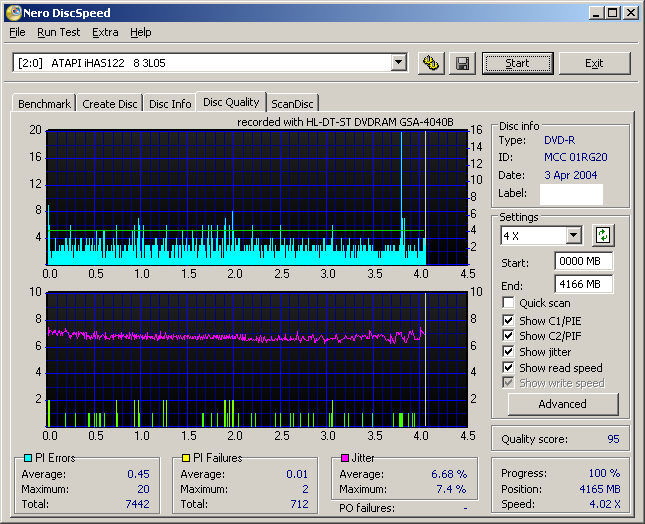

von mhh (Gast)

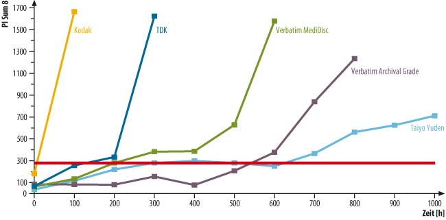

Die Fehlerraten frisch nach dem schreiben sind 4 mal so hoch wie bei
TYG02 (Japan) & MCC 003 (Taiwan), und mehr als dreimal so hoch wie bei
MCC 02RG20 (Taiwan).
Auf den M-Disc sind stellenweise Produktionsfehler erkennbar (abgesehen
vom außerdem anhaftendem Staub). Das bedeutet, daß schon am Anfang eine
gewisse Anzahl der teuer erstandenen Rohlinge der Rundablage zum Opfer
fällt. Bei mir erweckte das jedenfalls kein Vertrauen bzgl.
Datensicherheit. Das Nützlichste am Rohling war auf der Rückseite das
Video mit dem Testbild...

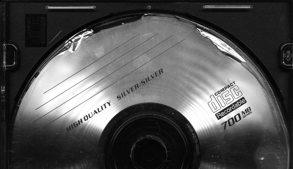

von Michael_ (Gast)
Hier ein Bsp., die hat 10 Jahre in der Hülle gelegen.
Ich hab sie in der Hülle gelassen, da an dem Beweisstück sonst die
Schicht in Fetzen abfällt.

In der c't 12/2011 wurde die "M-Disc" mal kurz angetestet;
vertrauenerweckend war das Resultat nicht.

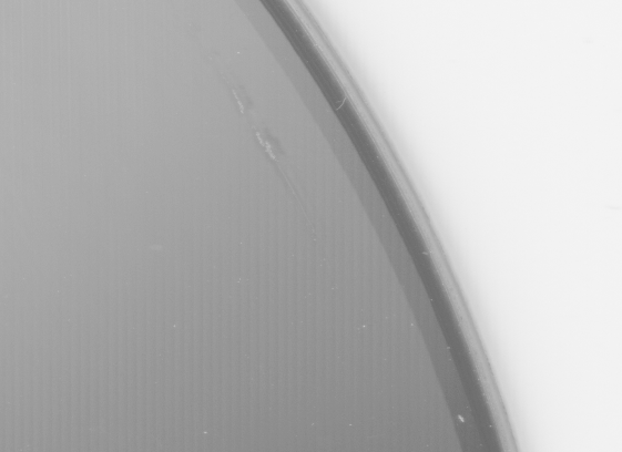

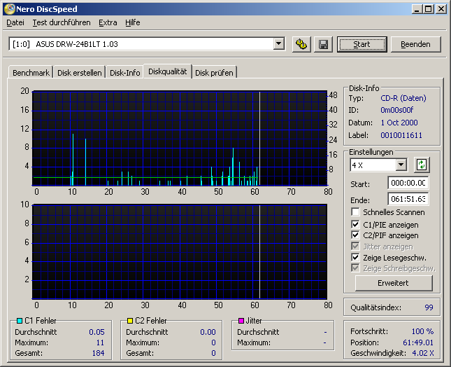

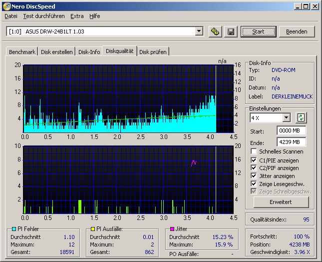

von mhh (Gast)
Wenn ca. 40 % der erworbenen M-Disc Rohlinge Herstellungsfehler wie in
Bild 1 aufweisen, welche sich so wie in Bild 2 auswirken und das ganze
noch wie in einem vollkommenen unrealistischen Vergleich dargestellt
wird wie in Bild 3, vertraue ich meine Daten diesen Rohlingen nicht an
und bleibe bei meiner Rohling/ Brenner Kombination.
Bild 4 eine CD von 2000 und Bild 5 eine DVD von 2004. Bild 6 zum
Vergleich eine Kauf-DVD.
(Ich hoffe, die Reihenfolge stimmt.)
