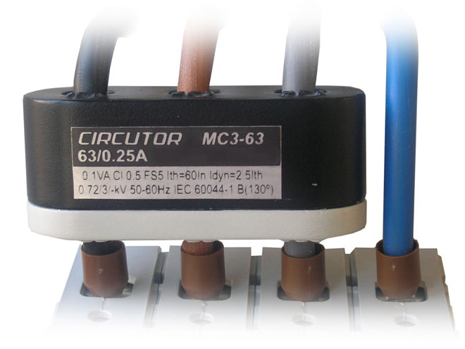

Hier gibt es folgendes Bauteil:
http://circutor.de/m-messen/m7-stromwandler-und-nebenwiderstande/effizienten-stromwandler-mc/mc3-125-effizienten-stromwandler-m73122_r_250_5507.aspx
Dieser 3phasige Stromwandler sieht recht kompakt aus. Ich erkenne leider
nicht, was für ein Wandlerverhältnis der Stromwandler hat - auch aus dem
Datenblatt nicht. Normalerweise kenn ich die Typenbezeichnungen wie
50/5, 50/1 oder so, aber da steht nichts bei. Kann mir da vlt. jemand
helfen?
Hi
>Datenblatt nicht.
Was verstehst du hier (aus Katalog)
-Transformer range from 63 to 250 A
-Secondary 250 mA
nicht?
> -Secondary 250 mA
Und das Verhältnis? Wenn man eine Angabe nach DIN-ISO 130245.64 macht,
dann wird ein Verhältnis angegeben und nicht so etwas, wie in diesem
Beispiel. Ausserdem, was soll der Wert mit 250mA? Das ist ja bei 250A
ein Verhältnis von 1000/1 - diese Angabe wäre DIN-ISO-gerecht gewesen.
Aber 63/0,25 - wie soll man das bitteschön im Kopf ausrechnen, ein
Verhältnis von 252/1 - wie bitteschön soll man mit so einem schiefen
Verhältnis ein Stromwandlerzähler programmieren, das geht doch garnicht
- da entstehen durch die Rundungsdivergenzen so große Verluste.
Du verwechselst da etwas.
Dies hier  sind Summenstromwandler, die man 3phasig anschließen kann --
und die liefern dann (fast immer) ein Standard-Stromsignal (0-20mA,
4-20mA , aber eben auch wie hier 0-250mA).
Ich nutze z.B. die Ausführung von ABB, 3x5A primär, sekundär summiert
20mA.
Eben weil deratige Summenwandler typischerweise nicht vor schlichte
Stromwandlerzähler geschaltet werden, hat man da eine einfache Option:
Man kauft zum Wandlerzähler passende Stromwandler.
