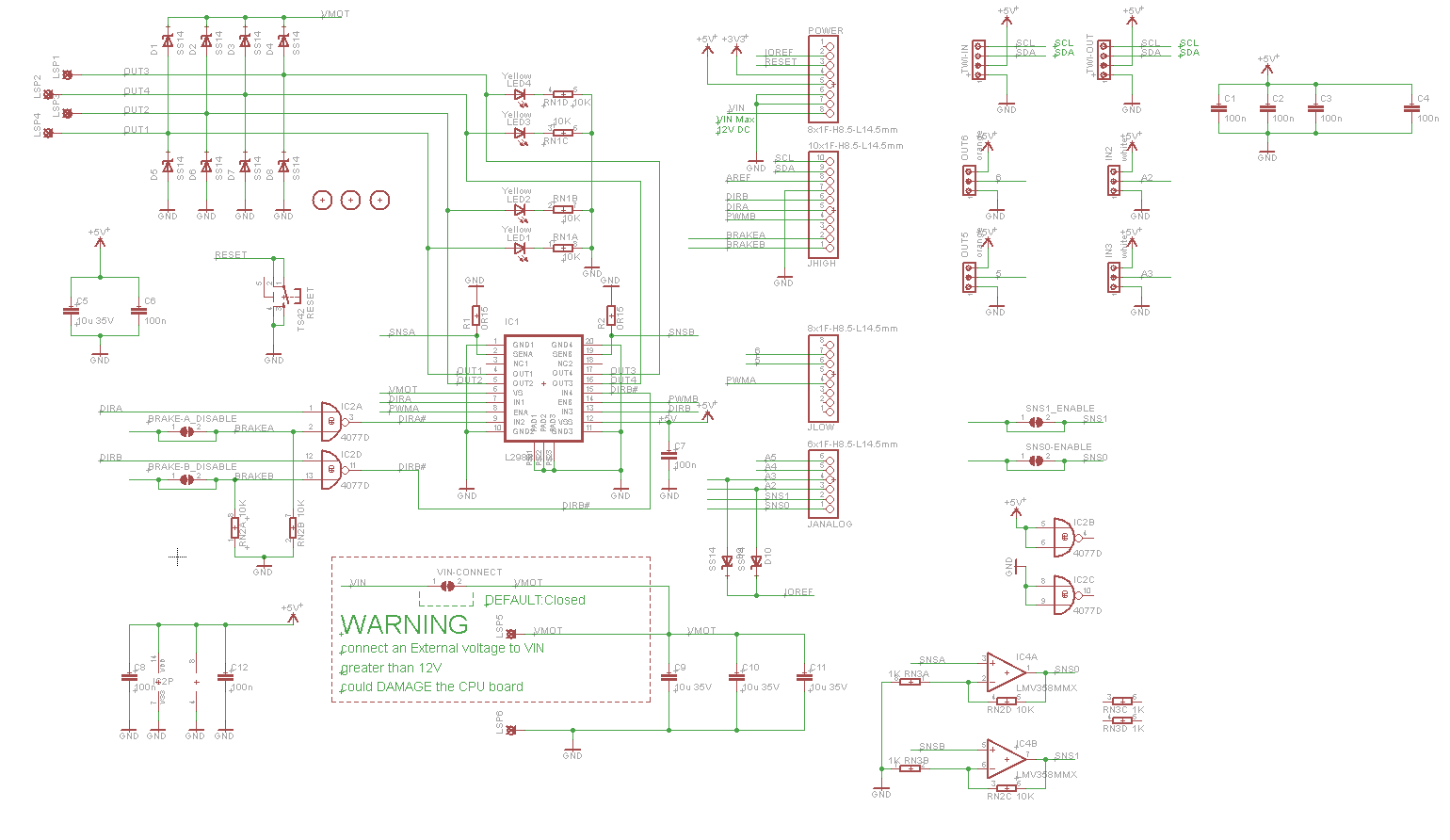

ich würde gerne mal wissen, wozu in manchen Schaltungen Dioden in
Sperrrichtung eingebaut sind. In der Arduino-Motorshield-Schaltung
(Bild) sind die Dioden beispielsweise in Sperrrichtung von den
Schrittmotorenpins zur Versorgungsspannung und zum Grund geschalten.

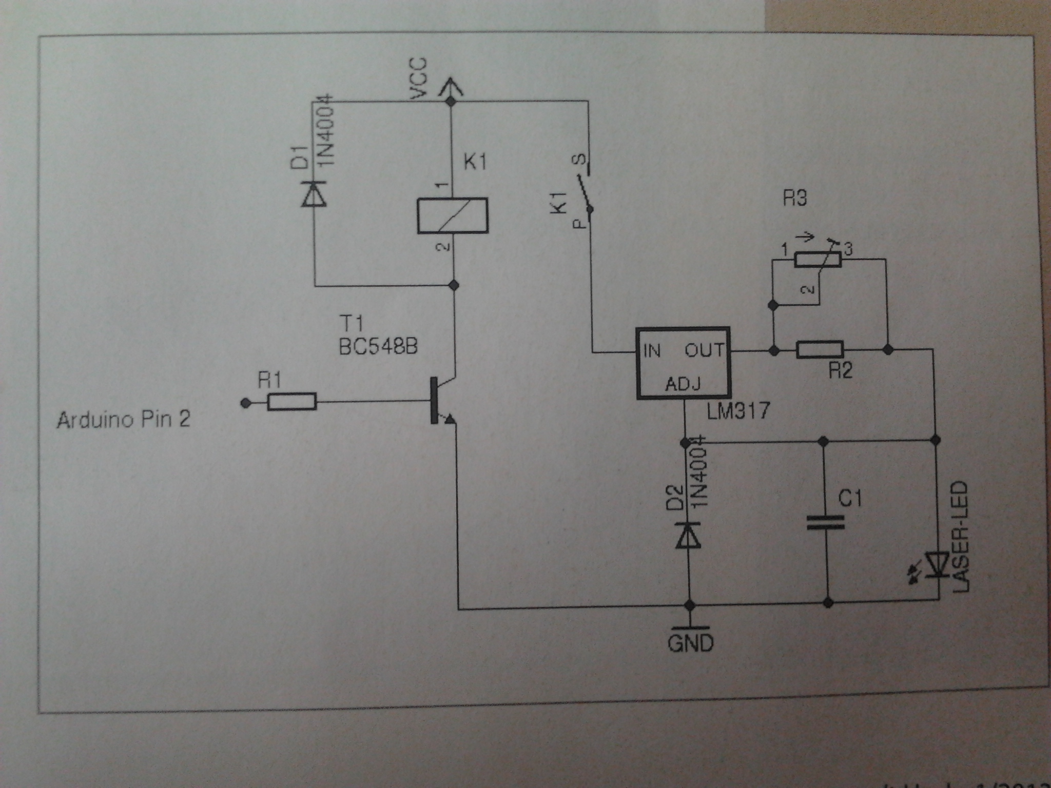

Die andere Schaltung ist dazu da, ein Arduino eine Laserdiode steuern zu
lassen.
Bitte antworten, so dass es ein Oberstufenschüler versteht :-)

Das liegt am Arduino. Die Macher der Arduino-Plattform haben sich beim
ursprünglichen Layout vertan, deshalb sind da nun Dioden in
Sperr-Richtung drin. Aber stört ja niemanden, so leiten die Dioden ja
nicht.
Gast #3138926
Im zweiten Bild ist das Problem, dass wenn man den Strom durch die
Induktivität des Relais "schnell" gegen null gehen lässt, hohe
Spannungen an der Induktivität entstehen können. Deshalb ist die Diode
da parallel geschaltet und begrenzt so die Spannung auf etwa die
Flussspannung der Diode.
#3138927
Lass dich nicht veralbern...
Vereinfacht: Wenn man einer Spule den Strom abklemmt, versucht sie, ihn
weiterfließen zu lassen. Dadurch entsteht eine umgekehrt gepolte
Spannung, die von den "falschrum" angeschlossenen Dioden kurzgeschlossen
wird und den Rest der Schaltung daher nicht zerstört.
Frank hat schon die richtigen Suchbegriffe gepostet.
Gast #3138933
Hallo
überlege mal was passiert wenn an einem Eingang die Versorgungsspannung
überschritten wird.
Bei dem Relais fließt bei Abschaltung auf Grund der Induktivität ein
Strom in entgegengesetzter Richtung.
Gast #3138948
Danke sehr. das war die einleuchtendste Antwort :-) Also sind sie im
Endeffekt nur da, um falsche Polaritäten/Spannungen aufzuheben.
