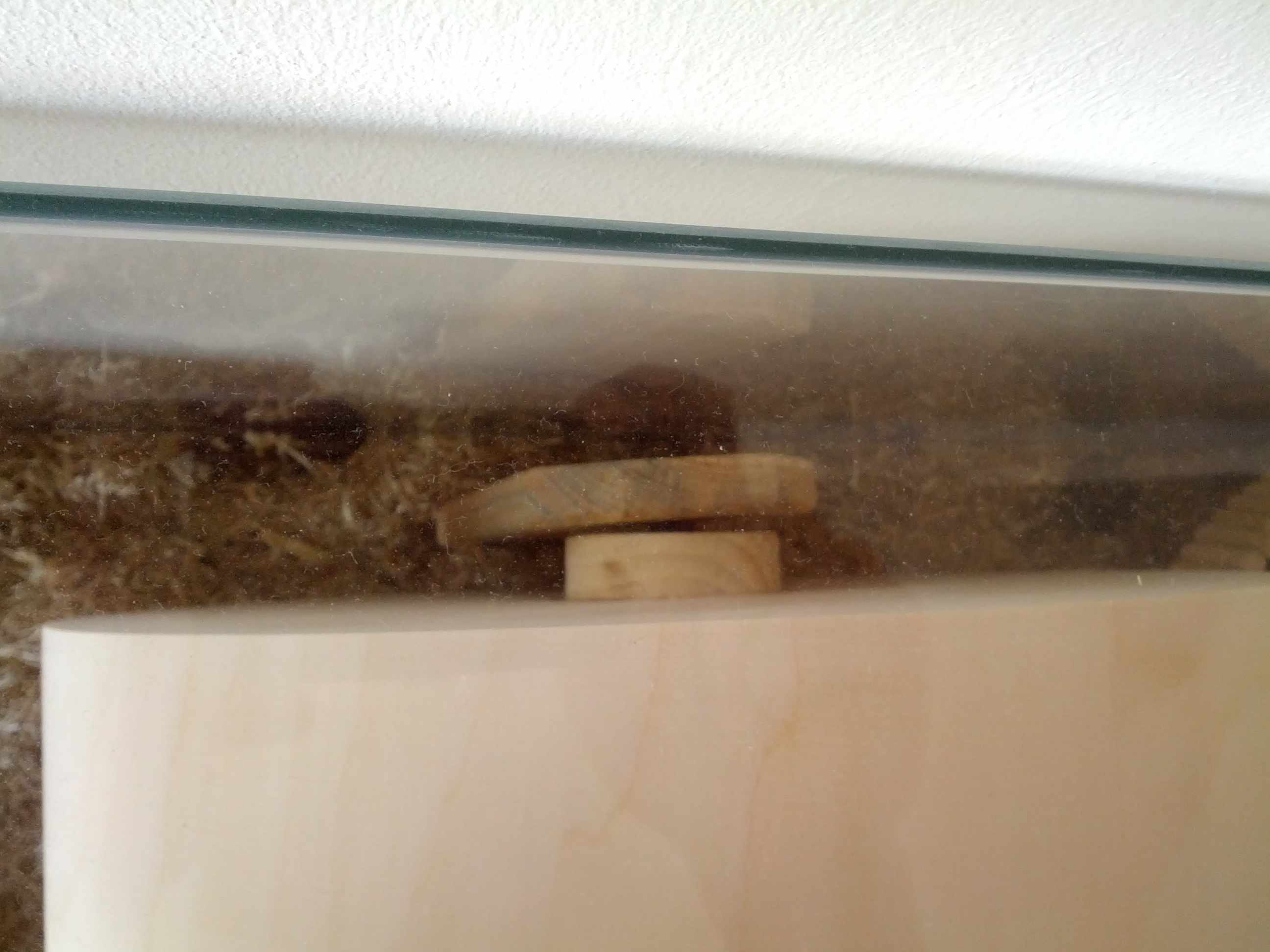

Hey Community,
ich bin neu in diesem Forum - Ich hoffe ich bin bei euch richtig :)
Folgende Problematik: Auslesen der Umdrehungen eines Hamsterrades im
Terrarium (auch in Dunkelheit).
Eins vorneweg: Elektronik, Kabel, Sensoren etc. dürfen nicht in den
Käfig - Der Hamster nagt alles an.
Meine Idee war daher, ein Reflexkoppler auf das Terrarium montieren und
das Hamsterrad (an der Außenseite) irgendwie makieren (z.B. mit einem
Stück reflektierender Folie). Das Hamsterrad ist an der obersten Stelle
ca. 5cm von der Terrariendecke entfernt. (Den Abstand könnte ich
irgendwie auf 0,5cm verkleinern, sofern das irgendwelche Probleme lösen
könnte).
Mein Arduino-Board wertet die Messungen aus und gibt sie grafisch wieder
- Das sollte erstmal kein Problem sein.
Ich habe jedoch noch nie mit Reflexkopplern gearbeitet, daher weis ich
nicht ob sie überhaupt durch ca. 3-4mm dickes Glas funktionieren.
Zweite Frage wäre, ist ein Reflexkoppler für soetwas überhaupt geeignet?
Gibt es bessere / andere Ideen?
Wenn Reflexkoppler: Welchen Reflexkoppler sollte ich nehmen? Ein
billiger CNY 70 würde vermutlich wegen der Distanz zum Reflektor nicht
reichen - oder? Ein HOA1405 vermutlich aber auch nicht?
Eine andere Idee wäre, einen IR-Lichtschranke-Bausatz (z.B. von Conrad:
Best.-Nr.: 191710 - 62) zu verwenden. Die Kosten von ca. 18€ wären zwar
deutlich höher, aber noch irgendwie zu verkraften.
Ich hätte Sender und Empänger nebeneinander auf die Terrariendecke
montieren. Von der Funktion also ähnlich des Reflexkopplers, nur mit
mehr Leistung - Oder irre ich mich?
Dagegen spricht jedoch, dass der "billige" Bausatz sehr lichtempfindlich
sein soll. Gerade in Sommerzeiten könnte das vielleicht zum Problem
werden. Funktioniert solch ein Bausatz überhaupt durch Glas?
Die nächste Frage wäre, was ich als Reflektor verwenden könnte. Plastik
ist generell uncool im Käfig. Ein typischen Reflektor kann ich also
nicht verwenden. Eine dünne reflektierende Folie wäre eine Möglichkeit,
doch habe ich noch keine gefunden wo halbwegs im erschwinglichen
Preisrahmen verfügbar wäre.
Oder ganz andere Vorgehensweise: Muss der Reflektor überhaupt
reflektieren? Reicht vielleicht schon ein farblicher Kontrast? (Ich
könnte eine Stelle z.B. mit Edding markieren)
Nochmal kurz zusammengefasst:
 - Keine Elektronik, Kabel, Plastik im Käfig
 - Soll bei Helligkeit und im Dunklen funktionieren
 - Geringste Distanz zwischen Reflexkoppler und Refletor: 3-4mm (Glas) +
5 mm = 0,8 - 1cm
Das Brainstorming ist hiermit eröffnet. ;)
Ich danke euch schon jetzt :)

Permanentmagnet im Rad versenken und via Reedrelais oder Hallsensor
auswerten.

von Matthias S. (fx00013)
Respekt zu all den Ansätzen in der kurzen Zeit ;)
Die Idee mit der Glocke ist leider geil =D Doch leider auch auf Dauer zu
nervig ...

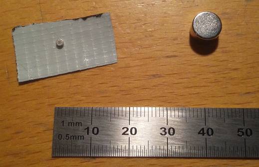

Zu den Varianten mit dem Magnet:

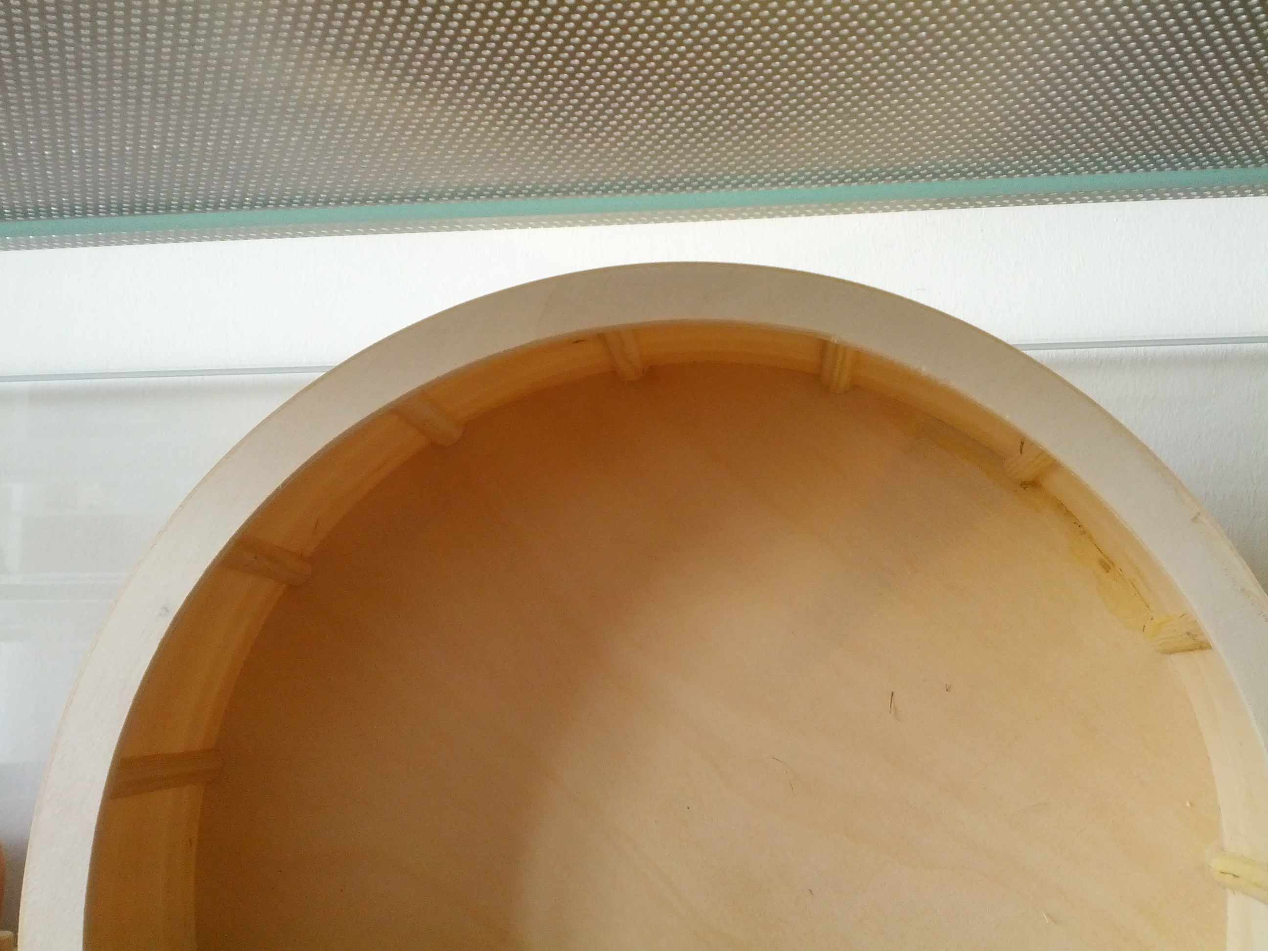

Ich habe mir nun das Laufrad nochmals genauers angeschaut: Die
Lauffläche ist aus Holz und hauchdünn. Selbst wenn ich einen
Mini-Magneten (Conrad Best.-Nr.: 502061 - 62) verwende, bekomme ich den
nicht "versenkt". Ich müsste also eine dünne Verkleidung drumbauen.
Bestmöglichst aus Holz, was vermutlich - je nach Dicke des Holzes - die
Magnetwirkung stark beeinträchtigt. Zudem biete ich dem Hamster dann
wieder eine weitere Knabberstelle zur Option (selbst wenn ich
Verkleidung flach und ohne irgendwelche Kanten baue...). Ich will das
Tier nicht mal eines Tages an dem magnetischen Lüftungsgitter kleben
sehen, nur weil er den Magneten vom Laufrad irgendwie rausgepopelt hat.
Angenommen mir kommt noch ein Geistesblitz, wie ich den Magneten sicher
befestigen könnte - Was wäre dann sinnvoller: Reedrelai oder
Hallschalter? Mit einem Relai verbinde ich immer ein "klicken", also
wenn das mechanische Bauteil schaltet. Ist das auch bei den kleinen
Reedrelais hörbar? Wenn ja -> uncool.
Welche "Hardware" könnt ihr mir genau für meine Verwendung empfehlen?
Eine Bestellnummer/Link etc. wäre mal ein weiterer Anhaltspunkt für
mich. Hätte der kleine kleine Mini-Magnet (von oben) überhaupt von der
Stärke reichen? Schließlich ist Glas und eventuell bisschen Holz
dazwischen.
Zurück zur Lichtschranke:
Der Käfig selber hat keine Lichtquellen. Der Raum in dem er steht ist
jedoch auch nicht abgedunkelt. MaWin schrieb, dass man dann mit
modulierten Licht arbeiten muss und dass das nicht übermäßig schnell
ist. Was genau heißt das? Wenn der Grizzly im Rad auf Touren kommt,
schafft er gewiss paar Umdrehungen in der Sekunde (<3 pro Sec.). Liegt
das noch im Rahmen oder könnte das zum Problem werden?
Ich bin leider überhaupt nicht vom Fach, daher hab ich den groben
Schaltplan auch nicht verstehen können :(
Ist die Distanz trotz indirekten Lichtquellen per billgen Reflexkoppler
zuverlässig möglich? Wenn ja, könnt ihr mir einen genauen Typ empfehlen?
Die Idee von amateur war ja auch schon meine - Siehe
Best.-Nr.: 191710 - 62). Die Frage war eben, ob das überhaupt nötig ist
oder ob ein kleiner Reflexkoppler reicht. Und ob solch ein Bausatz
überhaupt zuverlässig durch Glas funktioniert. Und was man dann als
Reflektor nehmen kann. Spiegel -> Spitz, kantig - > uncool. Hätte eine
reflektierende Folie reichen? Muss man soetwas testen oder kann man das
pauschal sagen?
Eine Welle aus dem Käfig rausführen ist nicht wirklich umsetzbar. Allein
schon damit angefangen das ich Glas bohren müsste und hinter dem
Terrarium kein Platz ist.
Nochmals Danke für die Anregungen :)

Eine andere Lösung: kräftigen Stabmagneten am Hamsterrad anbringen.
Außerhalb eine leicht bewegliche Magnetnadel nach Art eines Kompasses
mitdrehen lassen (und optisch abtasten). Da lassen sich durchaus zehn
oder mehr cm überbrücken.

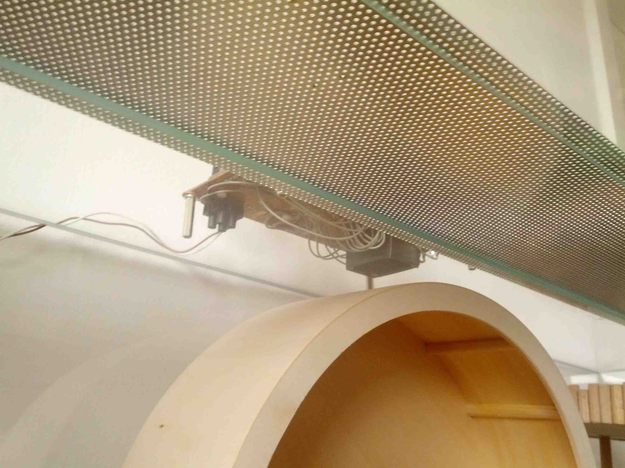

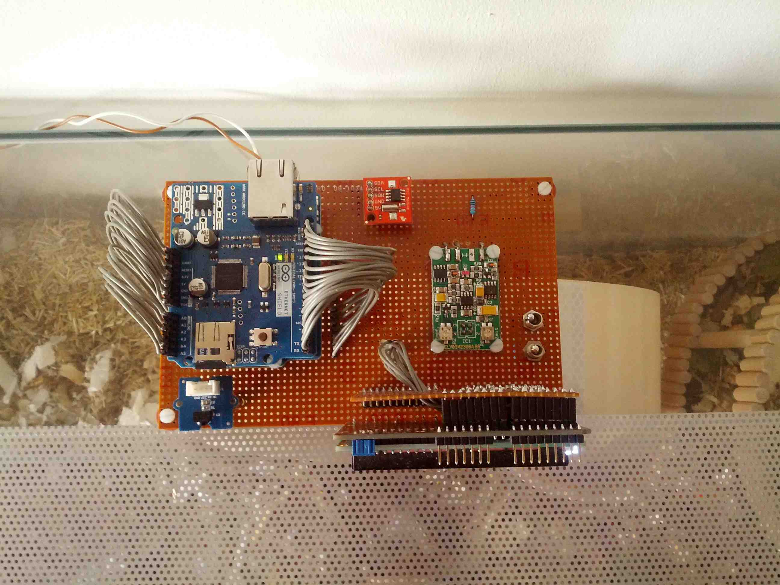

von Sven F. (sven0876)
fahradtacho und neodyn magnet geht 1a und unser hamster hats nicht
angefressen. (versenkt im woodendweel)und reedkontakt hinter der scheibe
nur hatten wir einen extra halter fürs laufrad am glas. aber erstaunlich
ca 4-8km in einer nacht mit spitze 23km/h.
von Malte S. (maltest)
Sind die auch so bekloppt wie Mäuse? Die zumindest tanzen in, auf, am
Rande des Laufrades rum und würden damit jegliche optische Lösung
regelmäßig versauen. Hier gibt's kleinere als die Riesendinger von
Conrad ;) http://www.supermagnete.de/S-01-01-N (1 mm ø bei 1 mm Stärke).
Ob sich das außerhalb des Käfigs noch auswerten lässt? Scheint mir
zuverlässiger als ein (versperrbarer) Reflektor.

Habe gerade mal mit einem ganz simplen Versuchsaufbau getestet:
Trigger: Die erwähnte NdFeB-Scheibe, Durchmesser 2 mm, Stärke 1 mm, Pole
auf den Kreisflächen
Sensor: A1302-KUA-T (1.3 mV/G)
Auswertung: MC3403, 10k-Poti am invertierenden Eingang, Ausgang des
A1302 am nicht-invertierenden. LED am Ausgang.
Bei Einstellung des Potis, so dass die LED gerade nicht leuchtet,
schaltet der Ausgang zuverlässig bei Näherung des Magneten auf ca. 8 mm
an den Sensor.
Mit einem empfindlicheren Sensort und/oder besserer Auswertung lässt
sich bestimmt noch etwas rausholen. Glas und Holz zwischen Magnet und
Sensor haben (erwartungsgemäß) keinen Einfluss.
Also hier mal der Versuchsaufbau und die Kandidaten:
Kandidat A: http://www.supermagnete.de/S-02-01-N
LED leuchtet bei Entfernung zum Sensor <= 8 mm
Kandidat B: http://www.supermagnete.de/S-08-05-N
LED leuchtet bei Entfernung zum Sensor <= 43 mm

Ich habe derweil das Hamsterrad aufgestockt, so dass die Distanz
zwischen Hamsterrad und Glasdecke minimal (~1cm) ist.
Mein aktueller Reedkontakt schaltet, wenn ich einen Magnet im Laufrad
befestige.
Jedoch nicht zuverlässig (das Rad eiert ein wenig). Ich werde um einen
stärkeren Magnet nicht herum kommen.
Zusätzlich will ich auf diesen Näherungsschalter umsteigen: Conrad
Best.-Nr.: 276130 - 62
Begründung: Die vom Hersteller angegebene Distanz zwischen Schalter und
Magnet liegt bei 10,16 - 22,86mm. 2cm hört sich gut an :)
Braucht man für diesen Näherungsschalter eigentlich einen länglicheren
Magnet oder schaltet er auch, wenn ich ein kleinen Runden nehme?

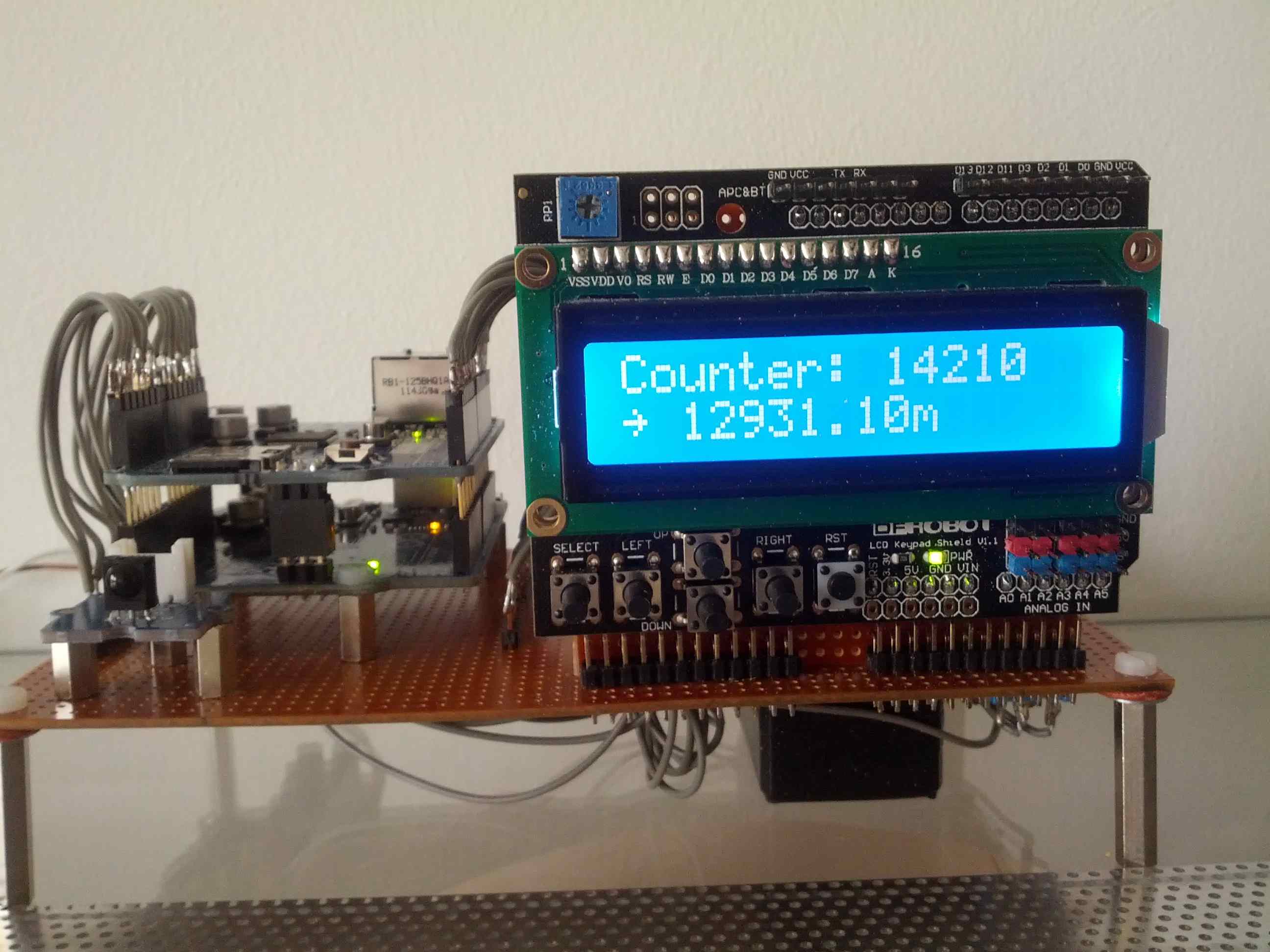

Ach und dann habe ich eben paar Bilder gemacht - Damit man sich das
besser vorstellen kann :)
Bei dem Abstand kommt kein Hamster mehr dazwischen ;-), da wäre doch
der Reflexkoppler mit retroreflektierender Folie auch wieder eine
Möglichkeit.

Ich habe mich für Reflexkopplerbausatz von ELV entschieden, welcher auf
eine reflektierende Folie strahlt.
Bausatz:
http://www.elv.de/mini-reflexlichtschranke-mrl-1-komplettbausatz.html
Folie:
http://www.ebay.de/itm/Reflektorband-Reflexband-Reflektor-Selbstklebend-Weiss-/251266266387?pt=DE_Haus_Garten_Hobby_Basteln_N%C3%A4hen&hash=item3a80a2f513
Funktioniert erstaunlich zuverlässig :)
Der kürzeste Ausgangsintervall ist - nicht wie bei ELV angegeben 1
Sekunde - sondern liegt bei ca 200ms. Schneller ist mein Hamster sowieso
nicht. Die Platine konnte also standardmäßig bleiben. Zum Glück, SMD
löten ist nicht meine Stärke :D
Die Lichtschranke hängt an einem Arduino Uno Board dran, welches unter
anderen auch das Display ansteuert. Die Daten (Umdrehungen, Uhrzeit,
maxSpeed, ...) speichert das Board aktuell auf eine MicroSD. In Zukunft
wird das Board die Umdrehungen in Echtzeit direkt an einen Webserver
übermitteln, welcher die Daten grafisch in Diagrammen ausgibt - Das
ganze eben Live :)
Zusätzlich hat das Board noch paar Spielereien bekommen: So kann ich
bspw. die Anzeige mit einer Infrarot-Fernbedieung verändern. Zusätzlich
ermittelt ein DS18S20 die Raumtemperatur, welche in Zukunft ebenfalls
protokolliert wird.

Das sieht sehr gut aus - ist dein Tierchen wirklich die 12 km gelaufen?
Ich hätte ja gerne nochmal ein Foto
a) vom Hamster und
b) von der reflektierenden Folie gesehen.
Die Montage der Reflexschranke ist ja prima, da kommt der Kleine
bestimmt nicht ran :-)
