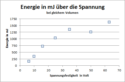

> Gibt es dafür eine Lösung
Kondensatoren haben das Problem, daß beim Entladen ihre Spannung sinkt.
Damit auch zum Schluss noch die LEDs leuchten, müsste die Spannung, auf
die die Kondensatoren aufgeladen werden, also deutlich höher sein.
Akkus sind da praktischer, deren Spannung muss nur knapp über den LEDs
liegen.
Es ist also eine Frage der Rahmenbedingungen.
Du musst so oder so 1.65 Wattsekunden speichern.
33uF an 230V würde also reichen.
Dann muss man nur noch aus der sinkenden Spannung trotzdem einen
konstanten Strom ohne zu grosse Verluste gewinnen, also einen
Stromschaltreger nachschalten.

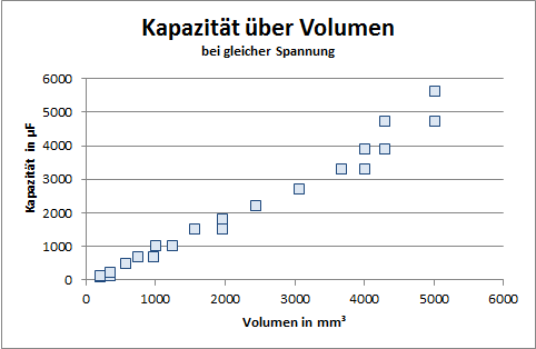

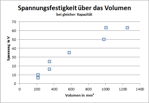

Jobst M. schrieb:> StepUp auf 50V -> 2000µF (ein paar schlanke Cs) -> StepDown-KSQ
Das ist eine sinnvolle Idee.
Lothar Miller schrieb:> "gespeicherte Energie = Volumen"
Das ist falsch.
Bei Elektrolytkondensatoren ist die Kapazität proportional zum Volumen
und die Spannungsfestigkeit ist auch proportional zum Volumen. Siehe die
beiden ersten angehängten Bilder.
In die Formel für die gespeicherte Energie geht die Spannung quadratisch
ein:
Daher ist es sinnvoll bei gegebenem Volumen eine möglichst hohe Spannung
zu wählen. Siehe letztes Bild.
Die Werte in den Bildern sind aus dem Datenblatt der bedrahteten
Panasonic FR Reihe entnommen:
http://industrial.panasonic.com/www-data/pdf/ABA0000/ABA0000CE132.pdf

Diagramme, wilde Rechenformeln, das sind die Gründe wieso es so schwer
fällt all diese Bücher zu lesen.

Lothar Miller schrieb:> Die Rechnung "hohe Spannung = wenig Kapazität" geht nicht auf, weil da> die Beziehung "gespeicherte Energie = Volumen" entgegen steht.
Der Großteil der Energie bleibt aber bei der 12V Lösung ungenutzt, denn
unter 10V werden die LEDs ja schon dunkler.
Bei meiner Lösung kann die Spannung am Kondensator um mehr als 2V
abfallen und wird mit weniger Strom belastet, daher ist auch nur eine
wesentlich kleinere Kapazität notwendig.
