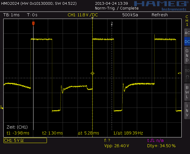

Hab da mal eine Frage.
Ich habe einen kleinen 24VDC Motor den ich mit PWM von einem AVR aus
betreiben möchte.
Da ich nur eine Drehrichtung habe, dachte ich mir ich mache das direkt
mit einem MOSFET gegen GND.
             +24VDC
              |Mot|
PWM ----|----|<-
     R | |      |
       |_|      |
Nun kann ich den Motor mit PWM zwar regeln, er hat aber nicht die Kraft
die ich mit einem Motortreiber (A3950) bei gleichem Dutycycle erhalte.
Besser gesagt er bleibt bei 40% unter ein wenig Mechanischer Last
bereits stehen.
Das Bild anbei zeigt die Spannung am Motor.
Dieser Verlauf ist beim Motortreiber (Volle H-Brücke) schön rechteckig.
Was passiert da, und warum kann man das nicht so einfach lösen?

Ich hoffe, du hast eine Freilaufdiode eingebaut - der MOSFET könnte
sonst spontan den Geist aufgeben.
Ist die PWM Steuerspannung hoch genug? Nicht jeder MOSFET schaltet bei
5V voll durch. Im Datenblatt des Transistors kannst Du ablesen, wie hoch
der Laststrom bei verschiedenen Eingangsspannungen ist (Diagramm).
Bei 40% Duty Cycle sind viele Motoren ziemlich Kraftlos. Die Motoren von
Lego Mindstrom kommen aus dem STand heraus erst bei etwa 40% in
Bewegung, danach kann man (ohne Last!) auf etwa 25% runter gehen.
Beim Nibobee brauchst Du schon über 50%, damit er sich in Bewegung
setzt.
Insofern überrascht mich Dein "Problem" nicht. Ist es überhaupt ein
Problem?

Die im MOSFET "integrierte Diode" ist zwar langsam, aber je nach Typ
ganz gut belastbar.
Für die Schaltung oben nutzt sie deswegen nichts, weil sie
blöd liegt ...

Der Transistor ist ein Logic Level Typ IRLML2803.
Laut Datenblatt bei 5V VGS leicht genug Schaltvermögen.
Er schaltet ja auch sauber durch!
Ich bin da gestern auf das gestoßen:
http://www.mikrocontroller.net/articles/Motoransteuerung_mit_PWM
Anscheinend ist es die Diode die im 1-Quadrantensteller Energie
verbraucht...

Bei kleinem PMW Verhältnis und damit kleiner Spannung am Motor können
die Verluste im Steller (MOSFET und Freilaufdiode) dafür sorgen das die
PWM Werte nicht 1:1 übertragen werden können. Der einfache Aufbau hat
ggf. mehr Verluste an der Freilaufdiode und durch ein eher langsames
Schalten des MOSFETs.

Eine freilaufdiode scheint wirklich vorhanden zu sein, dafür spricht die
spitzenspannung im ozillogramm, welche nicht höher ist als die 24V
Versorgung. Aber! Die zwischenbereiche, wo die Spannung bei vielleicht
7v hängt, das sieht verdächtig nach nicht schnell genug abschaltenden
Transistor aus. Ein zusätzlich trace vom gate würde hier Aufschluss
bringen.
von Michael A. (Gast)
Und wieviel Strom soll der schalten. Zeig doch mal ein Oszi-Bild vom
Stromverlauf am Motor.
von U. B. (Gast)
Linüx (Gast)schrieb um 09:37:
> 5t=R*C mit R=U*I
> 5t=U*I*C -> I=5t/U*C (alles Basiseinheiten)
Da sollte man doch noch mal drübergucken ...
von eProfi (Gast)
> Aber! Die zwischenbereiche, wo die Spannung bei vielleicht 7v hängt, das
> sieht verdächtig nach nicht schnell genug abschaltenden Transistor aus.
Nein, das ist die EMK des Motors (Generatorspannung).
Es muss nicht eine ganze H-Brücke sein, eine halbe (d.h. 2 FETs) reichen
aus, wenn Du nur eine Drehrichtung brauchst.
Diese wird dann die 7V-Bereiche auf Gnd legen (= slow decay).
von eProfi (Gast)
Kommando zurück, habe das Bild genauer angeschaut.
Vermutung: Die Gate-Spannung ist zu gering, der FET schaltet nicht
richtig durch.
Mach biite noch ein Bild, auf dem man die Gatespannung sieht.

Hab das nun leider nicht mehr aufgebaut.
Die Gatespannung war aber ein schönes Rechtecksignal mit satten 5V.
Ich habe alles nochmal verglichen und der Unterschied des Drehmoments
zwischen nur FET und Vollbrücke ist zwar vorhanden, aber nicht unbedingt
groß... bei 30-35% Duty Cycle fangen beide Ansteuerungen erst an den
Motor anzutreiben. von 30-50% ist der professionelle IC zwar besser,
nach oben hin wird die Kraft beider Lösungen dann vergleichbar. Da ich
nach erneutem rumrechnen bei dieser Pumpe eher im oberen Drehzahlbereich
arbeite, müsste die Lösung mit dem FET ausreichen.
Freilaufdiode ist drin und kommt natürlich auch unbedingt in das Design.
