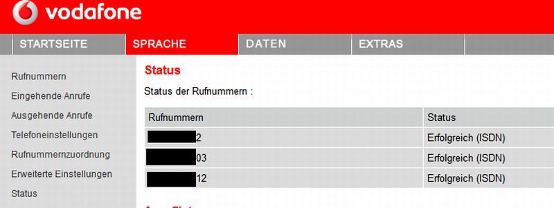

Es gibt eine Liste über Anrufe:
24.04.2013/16:22:56 von 017*** nach #### (ISDN MSN 1) über port 1~3,
verfehlt.
Gut, da steht ISDN in der Zeile, aber das will vielleicht nix bedeuten.

J. Ad. schrieb:> Das Manual sagt, dass dies der Grund sei, warum viele Einstellungen dann> nicht mehr möglich sind:
Na also, es steht doch drin.
Wenn du bei der manuellen Config die Telefone unter Analog/ISDN
einträgst und unter SIP nicht, dann gehen die Gespräche über ISDN. Im
Status sieht man das auch, habe ich weiter oben bereits gepostet:
Beitrag "Re: easybox - Woher weiß ich, dass ich noch ISDN habe?"J. Ad. schrieb:> Allerdings vermute ich, dass meine Arcor-Zugangsdaten bei Vodafone nicht> mehr passen.

Diese Statusanzeige wie auf deinem Screenshot hatte ich auch, auch mit
dem ISDN-Zusatz. Der Status wird wohl auch ohne manuelle Konfig
angezeigt.
Als nächstes werd ich das Dings dann aber doch mal manuell
konfigurieren.
