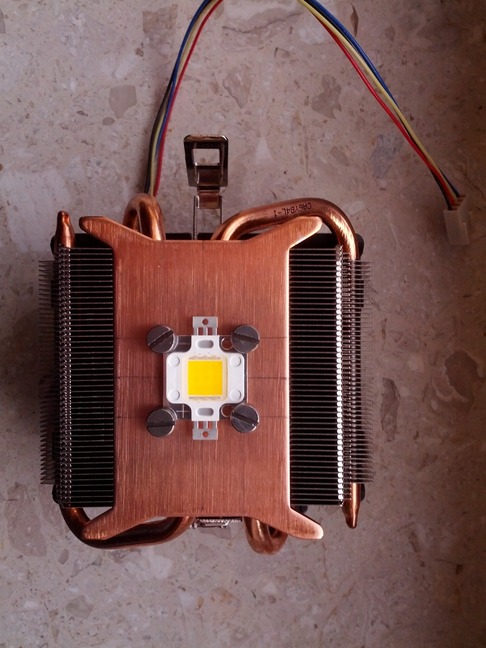

Wie bekommt ihr das mit der Kühlung gebacken? (3W auf Alu dürfte ja
passiv noch gehen) Hatte mal ne 10W aus China im Test...Selbst mit
riesigem CPU-Lüfter und dickem Kühlkörper habe ich die nicht in den
Griff bekommen...
von Pink S. (pinkshell)
Michael N. schrieb:
> Selbst mit
> Griff bekommen...
Dann war aber was nicht in Ordnung. 10 Watt ist für diese Lüfter
peanuts. War die LED gut an den KK gekoppelt (Wärmeleitpaste)? Wurde der
Kühler heiß? Um einen forciert gekühlten "riesigen CPU-Lüfter" zu
erhitzen, braucht man richtig viel Power...

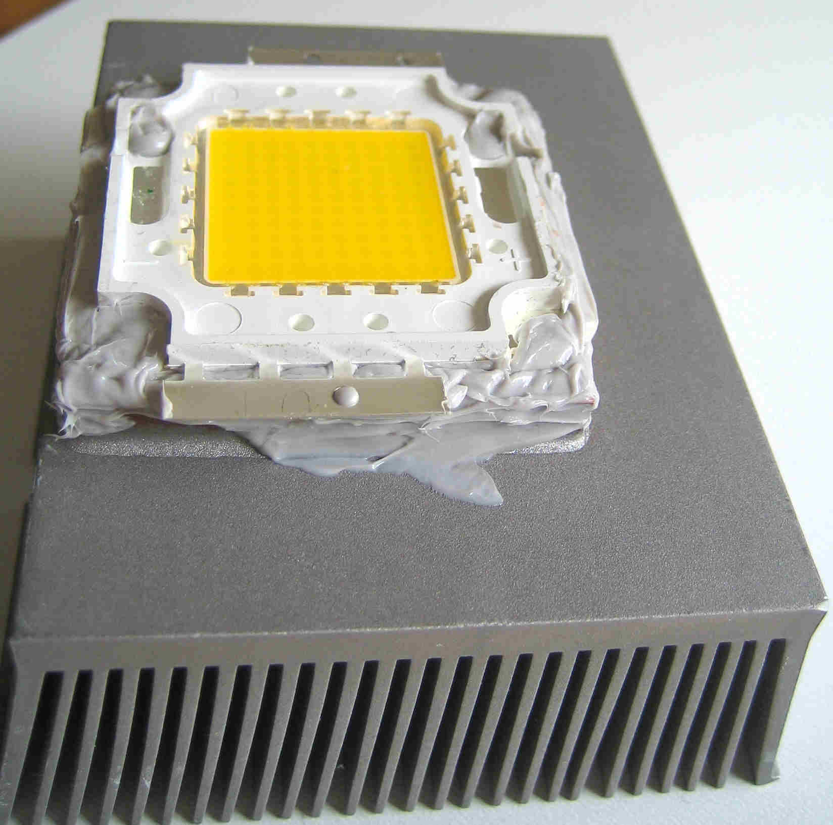

Ich habe so 10 W LEDs aus China (Sind solche Typen, wie man bei Google
angezeigt bekommt, wenn man "10 w led" eingibt). Habe die mal günstig
als Fünferpack bei ebay ersteigert, weil ich wissen wollte, wie hell die
sind. Einfach nur zum rumspielen.
Die Deckenleuchte ist ein Nebenprodukt davon, weil ich die LEDs
anschließend ja nicht wegwerfen wollte.
Meine LEDs sind mit Wärmeleitpaste alle zusammen auf einem 40 x 40 x 700
mm Alu-Vierkant-Profil angebracht.
Das habe ich direkt an die Wand geschraubt. Das Rohr bleibt ehr kalt.
Habe keinen Lüfter oder ähnliches verwendet.
Habe den Strom zu den LEDs eben mal gemessen. Aufgrund der
Leitungswiderstände betreibe ich die LED derzeit nur mit ca. 7 W. Da ist
also noch mehr Licht drin ;-)
Dimme die mit PWM bei ca. 300 Hz.
von Michael N. (garril)
Naja die China-LED soll hier jetzt nicht thema sein, aber ja, sie war
richtig mit dem KK gekoppelt. Wärmeleitpaste war drauf und ich hab extra
Gewinde reingeschnitten um sie dann mit Schrauben zu befestigen.
Ob der Kühler heiß wurde, kann ich schlecht sagen. Die Oberseite war
direkt von einem großen Lüfter bedeckt (hab extra KK+Kühler für aktuelle
Dual-/Quardcore-CPUs bestellt...). Die Unterseite hatte geschätzt die
3-4fache Fläche der LED^^ Mega hell war sie wirklich. Ich habe sie aber
nach 1-2 Minuten Betrieb jenseits der 120°C (Oberfläche LED gemessen)
abgeschaltet :D
@LEDverwender: Wieso funktioniert das bei dir??...Genau so einen
fünfer-Pack habe ich auch besorgt...
Von der Farbe her gefallen mir die ganz gut. Eventuell kann ich die ja
doch noch irgendwie einbauen.
Vorwiderstand statt KSQ verwendet?
Hab damals nur die eine getestet, dann wars mir zu blöd. Vielleicht ist
es nur ein defekt...
Laut Händler (China) gibt es zu den 10W-LEDn keine Datenblätter...
räusper
Einen TC-Punkt finde ich leider auch nicht.
Soll ich die LED also wirklich mit >130° (Oberflächenmessung) betreiben?
Dann würden mir 4 davon als Beleuchtung ausreichen
Anbei mal ein Bild meines damaligen Tests...
Gut, dann lasse ich die hier jetzt auch mal laufen bis sie schmilzt :)
Und zwar mit KSQ ebenfalls aus China. Gemessen 0,94A bei unbekannter
Spannung. Ich sollte sie wohl mal einen Tag durchlaufen lassen und
schauen ob sie durchglüht.
Habe für den Test außerdem meinen Aufbau Nr. 2 verwendet. Auf einem
anderen/kleineren Kühlkörper ohne aktiven Lüfter. Aber von der
Kühlleistung her dürfte der hier noch mehr bringen als dein Alu-Klotz
(ist einer von ner alten CPU oder so)
Mal schauen was passiert
Also die Farbtemperatur passt eigentlich ganz gut (nach Augenmaß)
Hab an meinem Peaktech-Multimeter einen Temperaturfühler. Denke der ist
halbwegs genau. Wenn ich nur die Spitze des Fühler andrücke komme ich
auf maximal 65° C. Wenn ich den Fühler recht schräg auf die Fläche
führe, sodass der Rest des Fühlers auch erwärmt wird, schaffe ich es in
bestimmten Positionen bis auf 105° C. Jetzt ist die Frage wie ich damit
richtig messe!?!
Achso. Also der Test der eben bei mir läuft, hat nur einen kleineren
Kühlkörper. Der hat nach über 10 Minuten Betrieb eine angenehme Wärme,
aber nicht heiß.

von Hans J. (step_up_mosfet)
Thorsten Ostermann schrieb:
> Ich warte einfach, bis der Markt entsprechende
> LED-Leuchtmittel mit GU10-Sockel für meine vorhandene Leuchte bietet.
... und das ist meiner Ansicht nach nicht sinnvoll.
Diese Sockel wurden damals extra für eine sehr leichte Glühbirne
entwickelt die extrem heiß wird.
Da diese neuen Lampen nicht mehr mehrere hundert Grad heiß werden muss
man auch keine speziellen Sockel herstellen die solche Temperaturen
aushalten.
Heutzutage muss man wieder andere Sockel und Lampenbauformen entwickeln
die für die entsprechende Technik sinnvoll sind.
Es werden in den LED-Lampen inzwischen kleine, sehr leise Lüfter
eingebaut, außerdem machen es die Europäer den Amis inzwischen nach und
nutzen weniger Deckenlampen und mehr Wandlampen die eine indirekte
Beleuchtung erzeugen.
Im Anhang ist meine neue 100W LED, ich habe sie schon auf den
Kupferquader des Kühlers geklebt, hinzu kommt noch ein Netzteil +
StepDown-Strombegrenzung, alles wird in ein einfaches Quaderförmiges
Holzgehäuse gesteckt welches als obere Platte eine Acrylglasplatte
besitzt, die LED strahlt dann nach oben und zum Teil an die Wand.
Die eine Holzplatte die an der Wand liegt ist etwas größer als das
Gehäuse sein müsste, damit schraube ich sie an die Wand an.
Meine 24V Netzteile die ich dafür auf 32-34V einstelle liefern zwar nur
50Watt, aber diese LED hat ja auch nur 10,67 Euro (incl. Versand)
gekostet und wenn man LEDs mit weniger Leistung betreibt leben sie
länger und der Wirkungsgrad ist dann auch höher.
In das selbe Gehäuse kommt noch ein Lüfter von den Intel-Boxed-Kühlern
die ich für die 10W LEDs nutze.

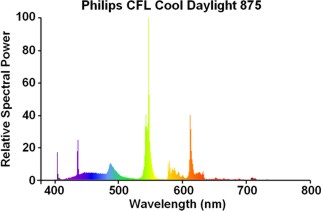

da kann man dir allerdings helfen: Hier beispielsweise ein Spektrum
einer weißen LED von Osram:
http://ledmuseum.candlepower.us/fifth/osgdled.gif
Wie gut zu sehen ist, ist das Spektrum kontinuierlich. Zum Vergleich mal
ein Spektrum einer Leuchtstofflampe, deren Spektrum nicht kontinuierlich
ist:
http://www.lamptech.co.uk/Images/Spectra/SPD%20Philips%20CFL875.jpg
Es wäre also geschickt, wenn du wüsstest, von was du redest, bevor du
dies tust.

Kurz zur Erklärung, damit auch du es verstehst: Die x-Achse zeigt die
Wellenlänge ("Lichtfarbe"), die y-Achse die Intensität. Beim Licht einer
Leuchtstofflampe sieht man deutlich einige sehr starke, diskrete Peaks,
bei der LED sieht das Spektrum allerdings anders aus, nämlich
kontinuierlich. Ein kontinuierliches Spektrum muss nicht zwangsweise das
spektrum eines thermischen Strahlers sein.

Ich nehme lieber eine wissenschaftliche Quelle:
http://blog.iao.fraunhofer.de/home/archives/1524.html
Die gehört zwar zu Leuchstoffröhren, aber wenn man sich wundert, warum
LED-Licht genau so erscheint, kann man ja mal nachdenken.
