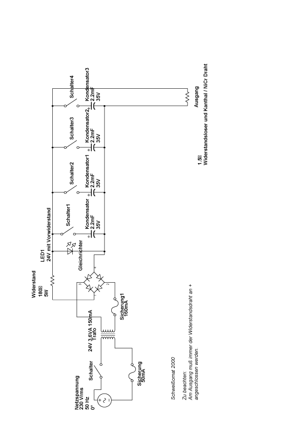

Hallo
Bin ein neuling auf dem Gebiet der Elektronik und habe noch nicht sehr
viel Erfahrung!Habe die angehängte Schaltung gebaut(dient dazu um Drähte
zu verschweissen), da mir aber ein Schalter nach dem anderen den Dienst
versagt, möchte ich eine sehr einfache und kleine Strombegrenzung
bauen(mit so wenig wie möglich Verlustleistung, und so klein wie
möglich).
1. Leider habe ich so nicht wirklich etwas gefunden das mir zusagt!Es
sollte low Budget sein da ich pro Gerät 4 stk. brauche!
2. Stärkere Schalter gibt es in der grösse leider nicht, das Gerät ist
nur 120x70x40 mm. Es sollte auch so Handlich bleiben!
3. Es flie?en ca um die 50A oder mehr über die Schalter beim schalten im
Betrieb, das machen sie leider nur 2 - 3 mal mit!(Möchte die begrenzung
auf ca. 3A oder weniger)
Könnt ihr mir einen Tip geben oder event. einen Schaltplan dafür!
Vielen Dank im vorraus
Andy

Ich habe bei einem ähnlichen Problem mit einem kleinen Schalter dann ein
30A KFZ Relais geschaltet. Die sind auch recht klein und es funktioniert
bis heute recht gut.
Warum hast Du 4 ELkos mit 4 Schaltern? Was machst Du damit genau?
Kannst Du nicht einfach die 2 Drahtenden als Schater zum Schweissen
nehmen (alle ELkos parallel)?

Hallo
Also
1. 4 Elkos und 4 Schalter deshalb das ich die Elkos zu oder wegschalten
kann je nach Drahtstärke (für dünnen Drähte brauch ich nur einen Elko da
die Drähte sonst verdampfen beim zusammenschweissen)Es werden Zwei
unterschiedliche Drähte miteinander verschweisst!
2.Ich will nicht den Strom zum schweissen begrenzen sondern den Strom
der fliesst wenn ich den Schalter betätige weil mir der sonst wegbrennt
! D.h. beim betätigen eines Schalters, schalte ich einen Elko hinzu, der
Strom der in diesem moment fliesst, von dem Elko der schon geladen ist,
knallt mir den Schalter durch und diesen möchte ich
begrenzen(verhindern, sozusagen den "Schaltstrom")
3. die drahtenden bzw die Klemmen wo die Drähte eingeklemmt werden haben
"Dauerstrom"
Gruss
Gast #3140547
Dann nimm pro Elko zwei Schalter. Der erste stellt zum
Potentialausgleich die Verbindung über einen Strombegrnzungswiderstand
her, der zweite wird erst geschlossen, wenn die Kondensatorspannungen
angeglichen sind.
Gast #3140562
Ich nehme mal an, dass der geschlossene Schalter den Strom kann.
Dann kannst du einfach parallel zu den Schaltern einen Widerstand (z.B.
1k) schalten. Der lädt dann in einer etwas längeren Zeit den Kondensator
auf und wenn du dessen Ladung benötigst, dann schaltest du den Schalter
zum Entladen ein und der Schweißstrom fließt über diesen. Bei den
offenen Schalter fließt natürlich auch ein Strom, der aber genügend
klein ist um den Schweißstrom nicht merklich zu verändern.
Gast #3140567
> 1k) schalten.
Die 50A fliessen nur zum Zeitpunkt des schaltens also im ms bereich!
Danach gibt es keine Problem mehr!
Das hatte ich mir auch schon überlegt mit einem Vorwiderstand arbeiten!
Aber wird der Widerstand dann nicht zu heiss??
Wie berechne ich den(wie bei einer LED den Vorwiederstand)?
Gruss

Gast #3140581
Wovon. Da fließt nur Strom, solange der Kondensator nicht auf die volle
Spannung geladen ist und der Schalter offen ist.
Bei einer LED rechnet man normalerweise die mittlere Leistung aus. Das
nützt dir hier nichts, weil man bei Pulsbelastung eher die Energie für
den Gesamtpuls braucht. In anständigen Datenblättern von Widerständen
stehen die zulässigen Impulslasten drin.
Gast #3140614
Naja z.B. Elko 1 ist ja schon voll geladen, der alleine reicht mir aber
nicht, jetz muss ich Elko 2 zuschalten, also fliesst im momment des
schaltens die volle Ladung aus Elko1 zu Elko2(ausserdem stehen dann die
Elkos die zugeschaltet sind alle unter voller Spannung,also auch die
Widerstände, solange bis ich das Gerät wieder aussschalte)!
Habe leider bei keinem Datenblatt der Widerstände, wo ich Bestelle, die
Impulslast gefunden!
Gast #3141303
Du sollst die Widerstände nicht in Reihe zu den Kondensatoren/Schaltern
legen, sondern parallel zu den Schaltern:
     |           |    C
          R
Bei 24V und 1k Ohm fließen etwa 24mA, entsprechend 576 Milliwatt. Aber
nut kurzzeitig, da der Strom ja kontinuierlich absinkt. Ich schätze,
dass 500mW Widerstände ausreichen.
Den Schalter darfst Du erst einschalten, wenn der Kondensator in etwa
auf gleichem Spannungsniveau geladen ist, wie die anderen (bei denen die
Schalter schon geschlossen sind). Das dürfte nur wenige Sekunden dauern.
Gast #3141464
>      |           |    C
>           R
Danke für die Erklärung, ist mir gestern dann zu spät erst aufgefallen,
dass ich totalen Blödsinn geschrieben habe. Werde das dann mal so
probieren!
Danke vorerst für die Tipps, falls es nicht funktioniert, melde ich mich
nochmal!
