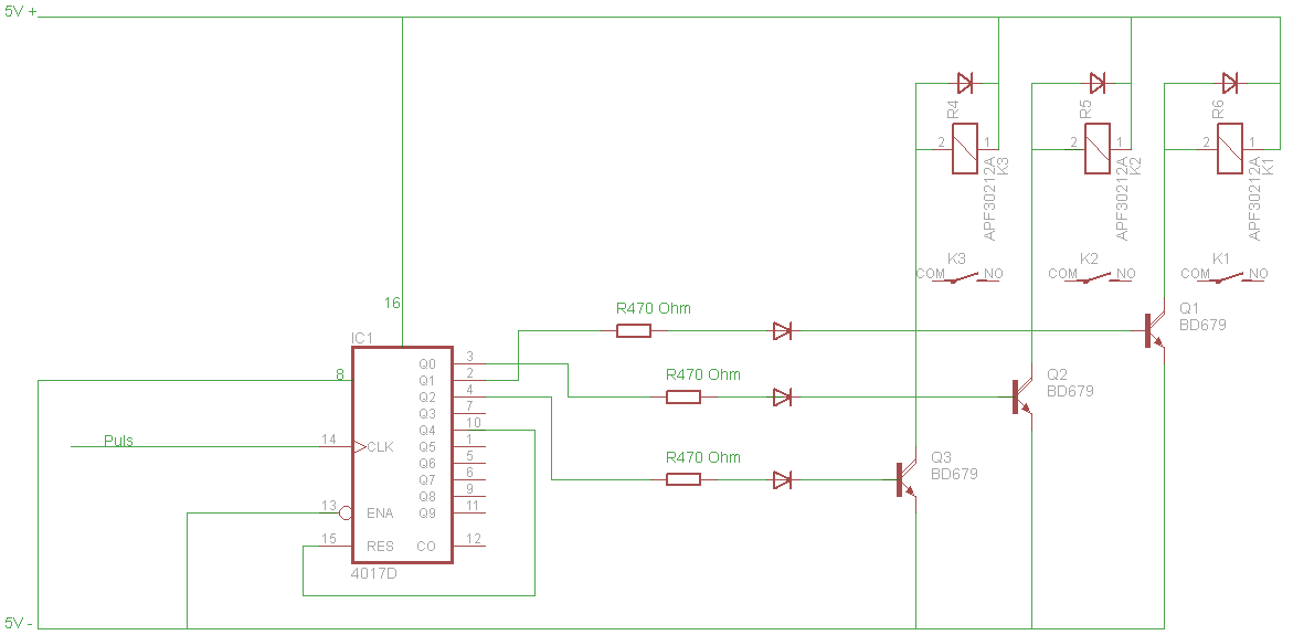

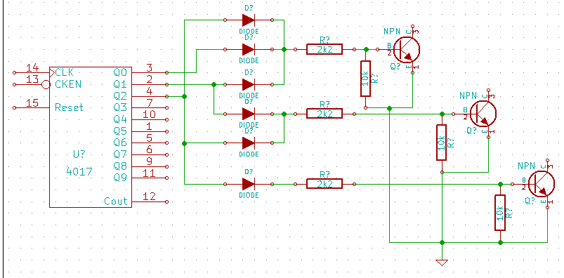

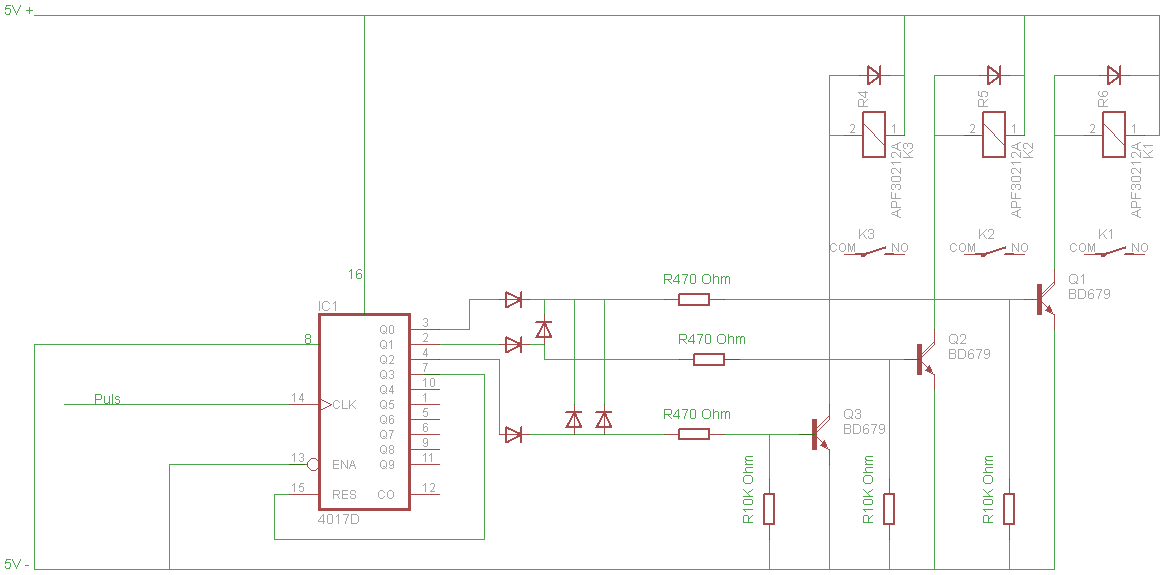

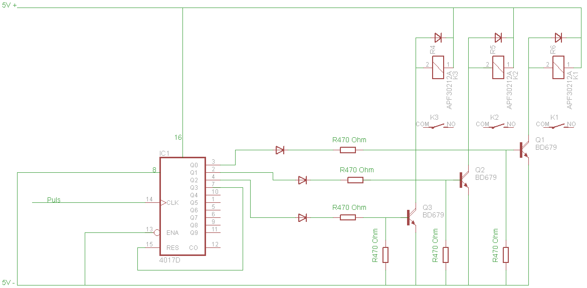

von Tim H. (tim_h70)
Also ich habe mit Eagel mal was gezeichnet, könnte das so funktionieren?
Zeichnung im Anhang.
mfg

von hp-freund (Gast)
Wie es jetzt ist wird nacheinander Relais 1 dann 2 dann 3 geschaltet.
Tausch mal in der Zeichnug die Position der Dioden mit den 470Ohm
Widerständen.
Dann denk mal nach was passiert wenn Du von einem IC Ausgang 2 Dioden an
2 Widerstände führst.
Um störsicherer zu sein sollte dann noch ein Widerstand jeweils an die
Basis des Transistors gegen Masse gelegt werden um einen definierten
L-Pegel zu haben.
Tschuldigung. Die Reihenfolge nach dem Plan ist natürlich 2 - 1 - 3 ...

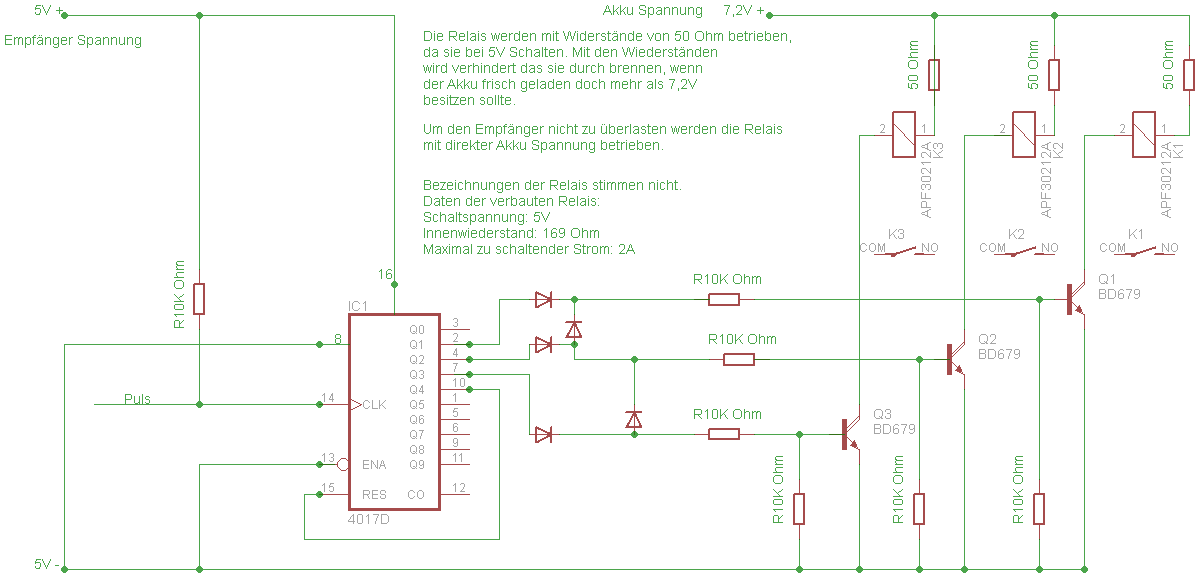

Wilhelm Ferkes schrieb:
>>> Warum nimmt man für sowas nicht z.B. einen kleinen PIC wie den 12F675
>> Stimmt. Schließlich ist das ein Mikrocontrollerforum. Da kann man doch
>> nicht einfach mit Logik kommen...
> Ich hab ja leicht reden, weil ich ein PICkit1 habe, und eigentlich nur
> einen PIC12F629 oder PIC12F675 für einen Preis um 1€ herum bestellen
> müßte...
> Na, wenns aber mit dem 4017 geht, und der Taster schon entprellt ist,
> ist der Aufwand ja auch überschaubar. Ansonsten brauchte man an Hardware
> für die Tasterentprellung noch einen Logikbaustein z.B. mit 2
> UND-Gattern, die kreuzgekoppelt werden, wenn der Taster dreipolig ist,
> oder ein Monoflop bzw. einen Halb-Monovibrator, da gibt es verschiedene.
Und ich Verstehe mal wieder nur Bahnhof. ^^
Wenn das hier das falsche Forum ist, hätte man mir das nicht ehr sagen
können? (nicht böse gemeint.)

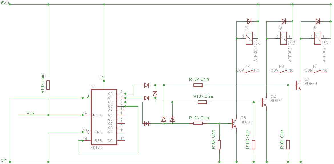

So nach angaben von hp-freund:
Widerständen.
und
>L-Pegel zu haben.
Ist nun diese Schaltung Herausgekommen.

von radiostar (Gast)
Tim Held schrieb:
> Also mit Michael Sch. Aussage kann ich rein gar nichts anfangen
Er meint, Du sollst Dir ein Programmiergerät samt Entwicklungsumgebung
für PICs besorgen, dann einen PIC12F675 nehmen und diesen programmieren.
Kann man machen, wenn man gerne mit Kanonen auf Spatzen schießt, oder eh
schon alles da hat.
Bei Deiner Schaltung würde ich die Widerstände von den Basen nach Masse
weglassen. Außerdem zieht immer nur ein Relais an - Du möchtest aber,
daß zuerst eiines, dann zwei, dann drei angehen, richtig? Dann brauchst
Du noch drei Dioden mehr, denn Q1 soll Relais 1 und 2 ansteuern, Q3 alle
drei. Die Basiswiderstände würde ich vergrößern. Immerhin nimmst Du
Darlingtons und die Relais ziehen ja auch nicht allzuviel Strom.
von troll (Gast)
> weglassen.
Ich würde sie merklich vergrößern. So 10k oder mehr.
von Wilhelm F. (Gast)
Natürlich nicht.
Aber der Clock-Input ist damit immer noch nicht entprellt, da kann nicht
mal eben einfach so eine Taste dran. Es sei denn, das ist anderweitig
außerhalb des Schaltplans schon gelöst.
Die Sache mit der Diodenlogik hinter dem 4017 sehe ich im Plan noch
nicht. Man braucht da 6 Dioden zur Entkopplung. Außerdem ist es
(vielleicht) gewagt, mit dem 3. Ausgang des schwachen 4017 gleich drei
Transistoren anzusteuern.
Vermutlich wäre auch ein Schieberegister (seriell ein, parallel aus)
einfacher als ein 4017. Man schiebt am Shift-Eingang Einsen rein, die
bei jedem weiteren Takt einen weiteren Ausgang schalten. Beim 4. Takt
resettet man das Schieberegister. Da kann man mal nach einem Baustein
suchen, der ein positives Reset-Signal hat, und dann gleich auch immer
alle Ausgänge auf Null setzt. Das erspart wenigstens eine Diodenlogik
hinter den 4017-Ausgängen.
Wozu?
radiostar schrieb:
> schon alles da hat.
Danke erst mal, nach deiner Beschreibung sieht es nun so aus.
Wenn ich die Relais benutze die ich vorgesehen habe, haben sie einen
Widerstand von 179 Ohm. Wie groß sollten dann die Basiswiderstände sein?
MFG
@ radiostar
Ich denke die Widerstände nach Masse könnten schon bei der endgültigen
Schaltung von Vorteil sein um einen stabilen L-Zustand zu erreichen.
Deren Werte sollten aber (ohne zu rechen) im Bereich des 5 - 10 fachen
der Basiswiderstände liegen.
@ Tim
Es sieht leider so aus als ob Du meinen Hinweis mit den Dioden noch
nicht verstanden hast.
Im Anhang meine Kurzversion - eigentlich nur für die Dioden.
Den Rest der Schaltung wieder ergänzen und wie schon mehrfach gesagt die
Entprellung nicht vergessen.
Jetzt sieht der Plan mit 6 Dioden schon besser aus.
Welchen Strombedarf haben die Relais?
Bedenke, daß durch die Entkopplungsdioden 0,6V Spannung verloren gehen,
und ein Ausgang eines Standard-4017 keine hohen Ströme liefert.
von Tom M. (Gast)
Schau ins Datenblatt der Transistoren, hFE = Stromverstärkung ist das
Schlüsselwort.
Und: da stimmt noch was nicht mit den Dioden am Ausgang Q2, da gibt's
2mal die Verbindung zum Q0 Strang.
Zeichne Verbindungen immer mit dem Verbindungspunkt ein. Dann ist es
glasklar, was wo verbunden ist und wo lediglich Linien überkreuzen, ohne
dass eine el. Verbindung gewünscht ist.
Übrigens: Kompliment zur Eigeninitiative. :)
Darlingtons sind keine MOSFETS. Wenn der Basisstrom weg ist, gehen die
Transistoren aus und schon ist der Zustand stabil. Ich würde die
Basiswiderstände auf 10k erhöhen.
Ok. Wir können noch verhandeln ;-)
Nach URI Währe das I= U/R. Also 5V/179Ohm=  0.027932960893854747 A
>Schlüsselwort.
Werde ich noch machen, da noch offen ist welche Transistoren ich genau
nehme.
Werde die Teile bei einem Elektronikshop besorgen, und ich weiß nicht
welche Transistoren er da hat.
Ist geändert.
Zur Entprellung, den Puls liefert dieses Bauteil:
http://www.conrad.de/ce/de/product/227390/2-Kanal-Schalter
mfg
28mA könnte man auch mit von der Baugröße her viel kleineren
Darlington-Transistoren wie dem BC517 gut schaffen.
Evtl. reichte sogar noch ein einfacher Nicht-Darlington wie der BC547,
ich suche mal nach Strombelastung der 4017-Outputs.
So.
>Das ist fertige Elektronik, die wird sicherlich schon ein entprelltes
>Signal liefern. Die Mindestlast fand ich im PDF nicht, und der Ausgang
>des Moduls schaltet auch nicht zwei Polaritäten. Es müßte da zum
>Clock-Input des 4017 also noch ein Pullup-Widerstand an +5V mit dran.
Dass das Signal vom Modul von einem IC Gesteuert wird, nehme ich auch an
das es entprellt ist.
Den Pullup-Widerstand habe ich eingefügt, jetzt nur mal wieder meine
Frage nach der Größe.^^
mfg
So, ich schaute gerade mal in den Grunddaten der HEF4000-Serie. Im
Grunde können 4000-Ausgänge unter schlechtesten Bedingungen (+85°C) nur
schlaffe 0,36mA Strom treiben, bei Raumtemperatur immerhin 0,44mA, und
zwar bei VCC 5,0V und Pinspannung 4,6V. Ein 74HC4017 wäre da statt dem
Standard-4017 zu überlegen, wenn man nur mit 5V Betriebsspannung
arbeitet.
Ich sah da leider später noch eine Unschönheit: Der Ausgang des Moduls
wird keine scharfflankigen Signale liefern, weil sich an der Basis der
dortigen Transistoren Kondensatoren mit 2,2µF befinden. Vielleicht
reicht es dem Input des 4017 trotzdem, sonst könnte man überlegen,
diesen Kondensator und auch den Schalttransistor weg zu lassen.
Vermutlich ist der Kondensator dort drinne, um die Abschaltflanke der
Schalttransistoren abzuflachen, denn sonst gehen diese bei induktiven
Lasten wie z.B. Motoren über die Wupper.

Also das ganze soll mit Minimum 5V bis 7,2V laufen.
Also das von wegen über die Wupper gehen, ist eingetreten, wenn ich viel
Strom abrufe, beim starken beschleunigen. Kann aber daran liegen das ich
es im Moment anders gelöst habe. Im Moment habe ich hinter dem Modul von
Conrad noch zwei Module an je einem Kanal die als Stromstoßschalter
arbeiten. Ich denke bei denen wird der Fehler liegen das sie bei starkem
beschleunigen schalten.
mfg

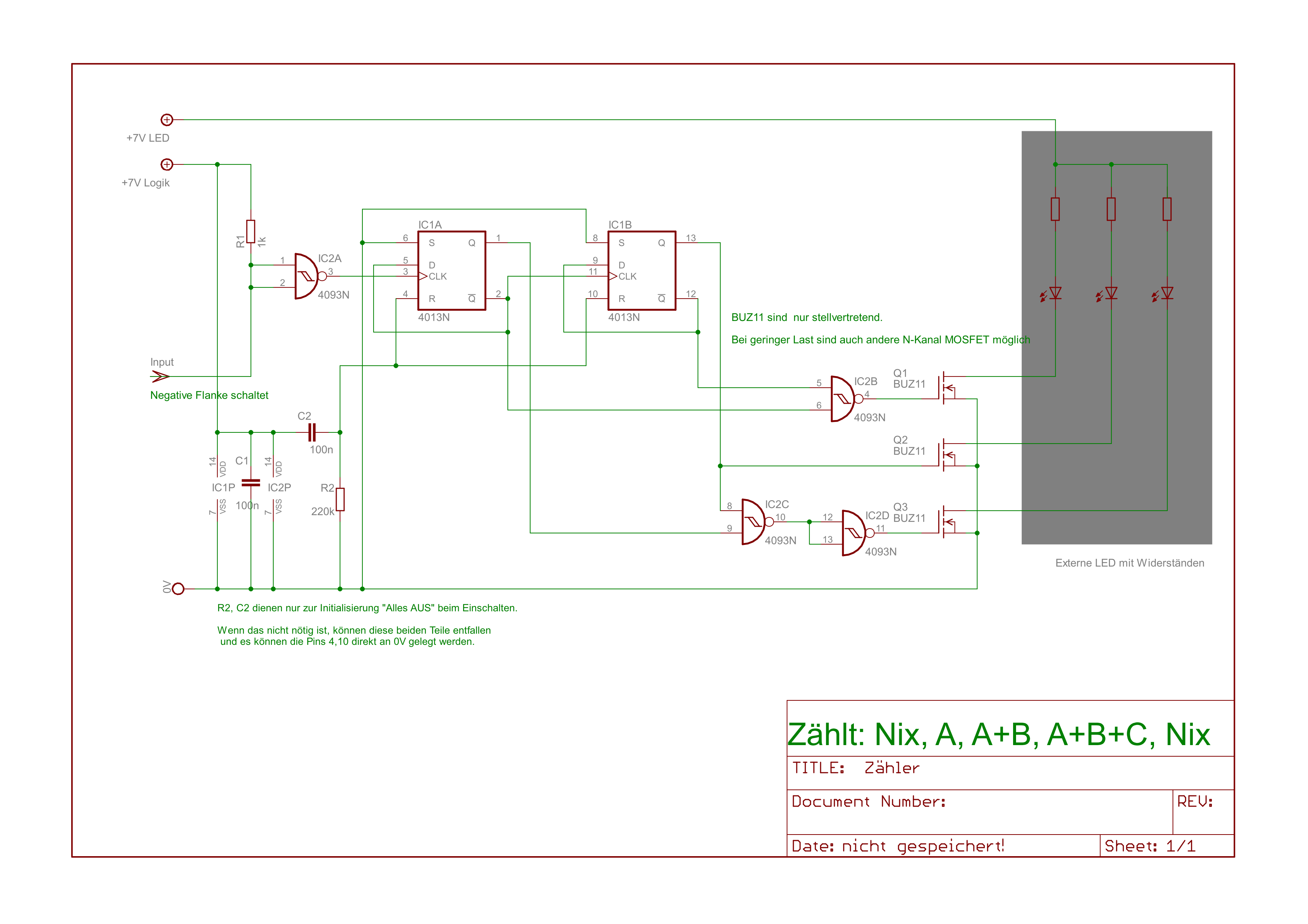

Glied laden. An die ersten drei Ausgänge die Relais, den vierten Ausgang
auf den Eingang "parallel laden". Da beim TTl sowieso ein offener
Eingang als "High" gilt, wird genau jene Information mit jedem Takt
durchgeschoben. Du kanst also den vierten Ausgang etweder mit auf
"Reset" legen. dann hast du, nachdem alle drei Relais angezogen waren,
beim vierten Impuls den Zustand, das auch mal alle aus sind. legst Du
den 4ten Ausgang auf "parallel laden" würde das erste Relais nie aus
gehen...

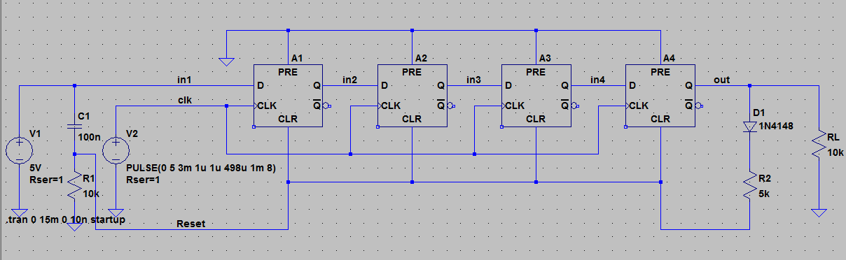

Decodierung geht dann mit Gattern oder Diodenlogik. Ein 74xx74 reicht
aus. Längere Schieberegister z.B. mit 3 Bit neigen eher zu
Fehlschaltungen durch Prellen oder Einstreuungen, auch da es vier
unerlaubte Zustände gibt.

Da hätte man wieder Zusatzbauteile. Die Lösung nur mit dem
Schieberegister alleine wäre schön klein.
Warum? Erfahrungen?
Wie ich die letzten Tage anderswo im Forum sah, machen 4017-er auch
schon mal Mätzchen.

von Malte S. (maltest)
@Tim Held:
auch in deiner letzten Version sind die Dioden noch suboptimal
verschaltet. Zum Schalten von R5 und R6 über Q1 und Q2 sind jeweils zwei
Dioden in Reihe. Warum?
So, ich noch mal.
Habe in einem anderen Forum diese Schaltung geschickt bekommen.
Anstelle der LED´s werden dann die Relais eingesetzt.
mfg
So Freunde der Nacht.
Ich habe beide Schaltungen meinem Elektronikhändler des Vertrauens
vorgelegt, und gefragt was seiner Meinung nach besser währe.
Er sagte beide Schaltungen werden funktionieren, warum auch nicht.
Meine Schaltung währe aber einfacher da nur ein IC verbaut werden muss.
Das einzige was ich noch geändert habe, um meinen Empfänger nicht zu
überlasten ist, das ich an die spulen der Relais direkte Akkuspannung
angelegt habe. Nicht weiter schlimm da die Transistoren nur nach Masse
durchschalten. Habe das ganze heute Vormittag zusammen gebastelt und es
funktioniert Einwand frei.
Hier also die endgültige Schaltung.
mfg
von Martin S. (sirnails)
Aua... dann mal sehen, wie lange...
von Guido C. (guidoanalog)
schau Dir auch einmal den CD4015 an. Es handelt sich hierbei um ein
"Dual 4-Bit Static Shift Register". Du benötigst für Deine Schaltung nur
eines der zwei Schieberigister des CD4015.
http://www.intersil.com/content/intersil/en/products/space-and-harsh-environment/rad-hard-digital/rh-shift-registers/CD4015BMS.html
bzw.
http://www.intersil.com/content/dam/Intersil/documents/fn32/fn3295.pdf
Den Eingang des Registers legst Du auf logisch "1" und den vierten
Ausgang verbindest Du mit dem Reset Eingang. Die ist zwar dann kein
"sauberer" synchroner Schaltkreis, für Deine Belange sollte die
Schaltung jedoch mehr als ausreichend sein. Ein Vorteil gegenüber der
Schaltung mit dem 4017D: Du kannst Dir das "Diodengrab" sparen.
Sowas ähnliches versuchte ich am Nachmittag mal, in LTspice zu
simulieren. Auch mit 4 D-Flipflops, die ein Schieberegister bilden
sollen, und sogar mit dem RC-Glied für Reset nach Stromeinschaltung.
Denn ein integriertes Schieberegister besteht ja im Prinzip auch nur aus
einzelnen D-Flipflops wie dem 4013. Man brauchte nur ein einziges IC.
Aber, wenns denn jetzt geht! Ich verwendete in der Simulation auch ein
RC-Glied für den Einschaltreset, damit die Schaltung nach
Stromeinschaltung irgendwo definiert steht, und nicht in einem
beliebigen Schaltzustand.
An meiner Simulation hapert noch das eine oder andere Detail,
Modellparameter der Simulationsbauteile, sonst hätte ich mich schon mal
gemeldet gehabt.
Nächstes mal installiere ich gleich PSPICE neu, da ist in der
Studentenversion die komplette Bausteinserie 74xx mit drin, was jetzt
gerade gut gewesen wäre.

Die Schaltung mit dem 4013 und dem 4093 ist auch OK. Sie scheint mir
sogar als am besten von allen geeignet. Sie hat
Schmitt-Trigger-Eingänge, um das Eingangssignal aus dem Schaltermodul
manierlich zu empfangen. Ich werde aber jetzt den 4015 untersuchen, das
wäre ja ein Baustein weniger. Auch, ob es von den Ausgängen
Rückwirkungen auf die Schieberegisterfunktion gibt. Also auch mal einen
Ausgang etwas kurz schließen, und schauen, ob der Baustein intern
korrekt weiter arbeitet.

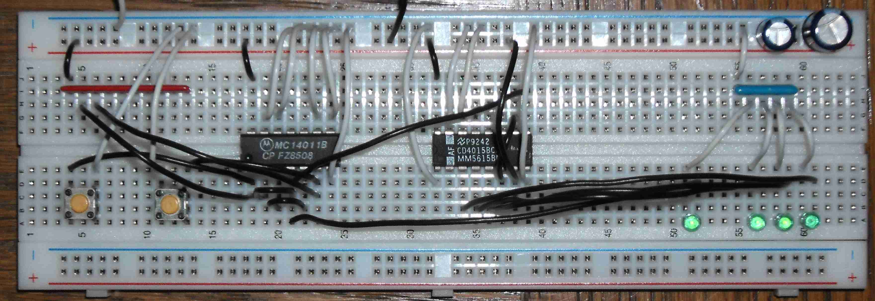

So, ich habe jetzt noch etwas mit LTspice herum gespielt, das tuts
jetzt. Man muß den Bauteilinstanzen noch manuell einige Modellparameter
hinzu fügen, wie z.B. Anstiegszeiten und Ausgangsimpedanz. Ich bin da
mit dem LTspice nicht immer ganz so fix schnell, wenn ich nicht täglich
damit arbeite. Aber man weiß ja, wie man Dinge ans Laufen bekommt.
Und zwar baute ich ein Schieberegister aus 4 einzelnen D-FF, von denen
je auch 2 in einem 4013 sind. Mit 2 Bausteinen 4013 hat man also auch
ein 4-bit-Schieberegister. Die Schaltung mit 4013 und 4093 gefällt mir
trotzdem besser, denn durch die mit 4093-Gattern entkoppelten Ausgänge
ist sie von den Transistoren her völlig rückwirkungsfrei. Ich spanne
diese Schaltung auch noch mal vor den Simulator.
Den 4017 kann ich in LTspice leider nicht mehr so leicht simulieren,
weil die interne Schaltung doch aus einigen Einzelteilen Gatter und D-FF
zusammen gebrasselt werden muß.
Der 4017 bleibt aber nach wie vor interessant, wenn man wüßte, daß die
interne Zählerschaltung auch rückwirkungsfrei von den Ausgängen
entkoppelt wäre. Allerdings fehlt der Schmitt-Trigger-Eingang, und ich
bin mir nicht sicher, ob es auch ohne geht.

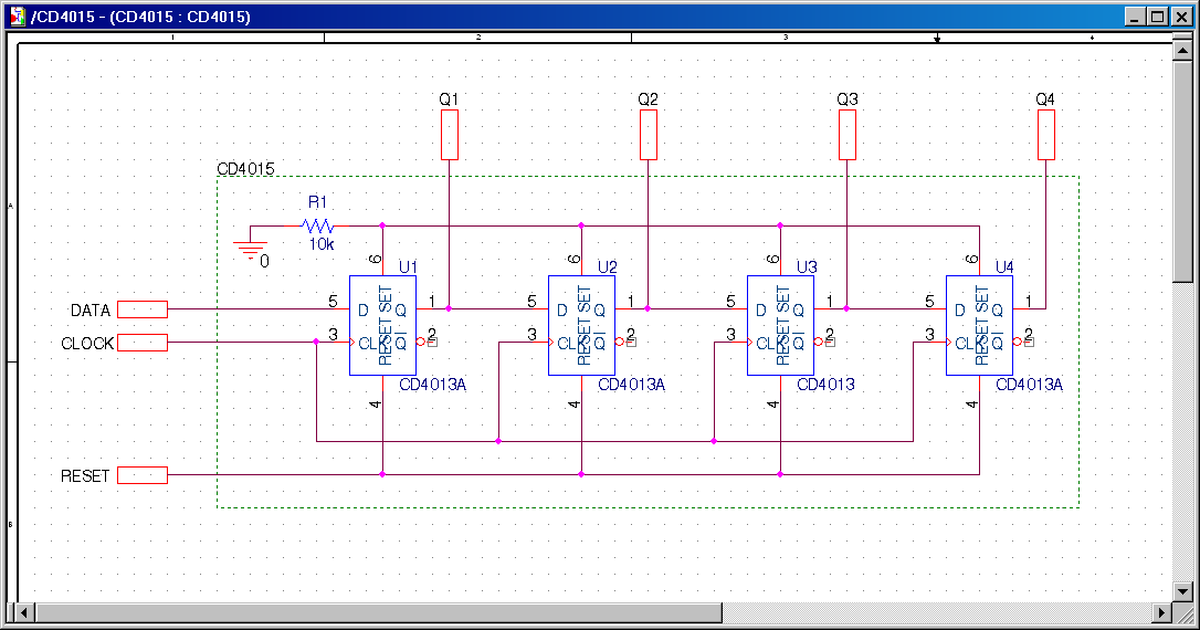

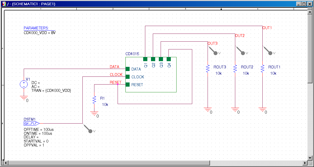

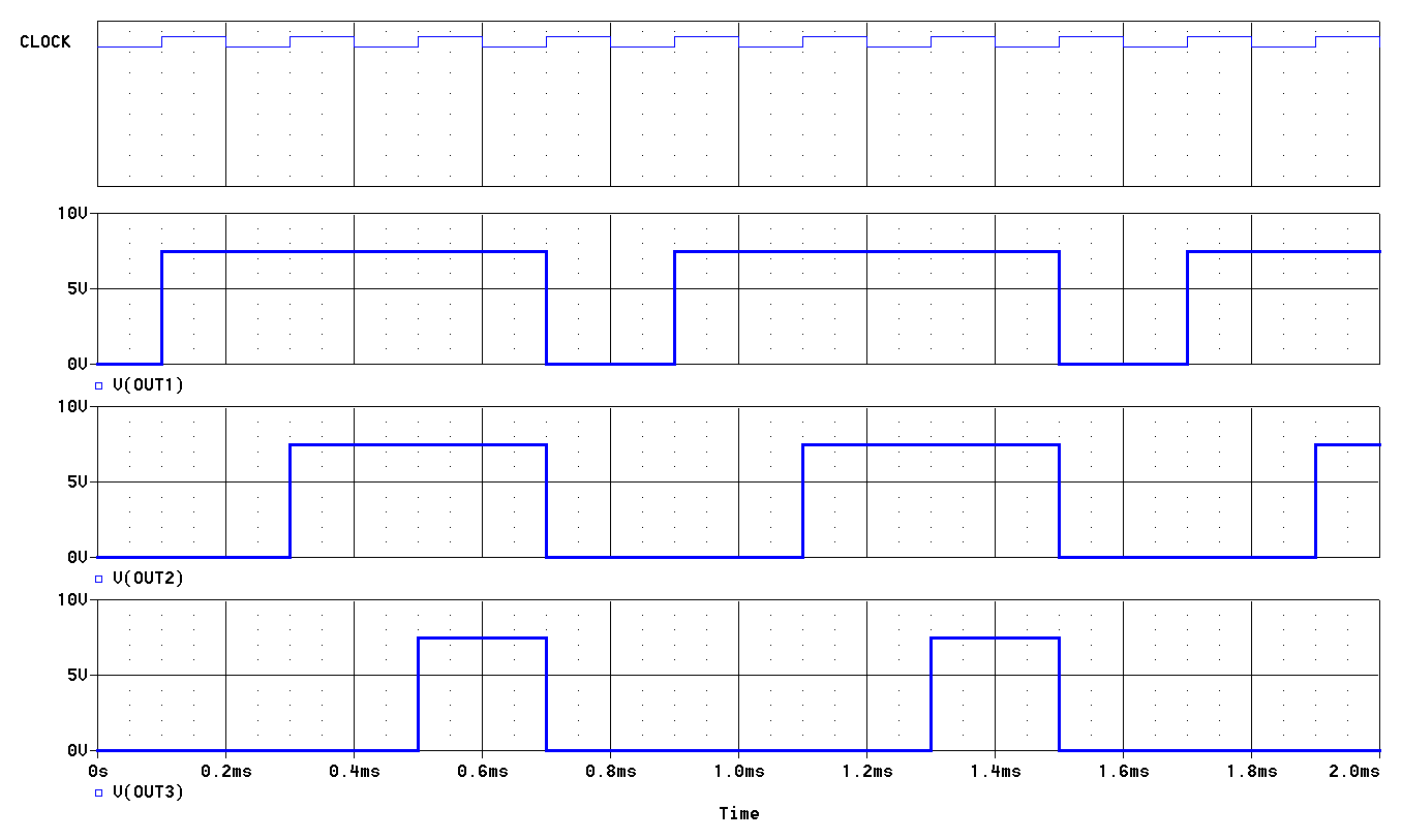

Ich habe den Ansatz mit dem CD4015 mit PSpice simuliert (s. Anhang). Den
CD4015 habe ich mit 4 FlipFlops aus dem CD4013 zusammengebaut. Die
"Initial States" der FlipFlops habe ich auf logisch "0" gesetzt. In der
Praxis wird folglich noch eine kleine Beschaltung benötigt, die die
FlipFlops beim Einschalten zurücksetzt.
Mit freundlichen Grüßen
Guido
Guido C. schrieb:
> Den
Exakt so machte ich das heute auch mal. Siehe Anhänge.
Dennnoch: Die Schaltung, die der TO von woanders her bekam, ist schon
einwandfrei, würde sie favorisieren.
Meinst Du die Schaltung aus diesem Beitrag?
Beitrag "Re: suche IC das arbeitet wie Stufenrelai"
Um ein paar Lichter im Bereich Modellbau zu schalten ist diese Schaltung
sicher ausreichend. Bei einem "sauberen" synchronen Design werden jedoch
alle FlipFlops mit dem selben Takt angesteuert. Den Ausgangssignal eines
FlipFlops als Taktsignal eines nachfolgenden FlipFlops zu verwenden
würde ich ohne große Not nicht machen. Hier kann man sich sehr leicht
sog. "Glitches" einfangen. Insbesondere dann, wenn die Ausgangssignale
der Flipflops über Logikgatter verknüpft als Ausgangssignale der
Schaltung dienen. Allerdings muss ich zugeben, dass das Thema "Glitches"
(so weit ich es auf die Schnelle überblicke) bei der o. g. Schaltung
nicht auftritt.
Ich vermisse ja immernoch die Dioden an den Relais.
von Harald W. (wilhelms)
Nun lass doch mal den Relais die Freude, mal ein bisschen Hochspannung
erzeugen zu dürfen. :-)

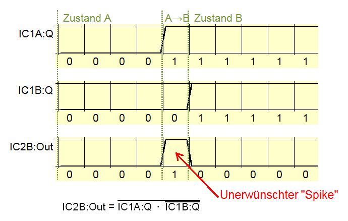

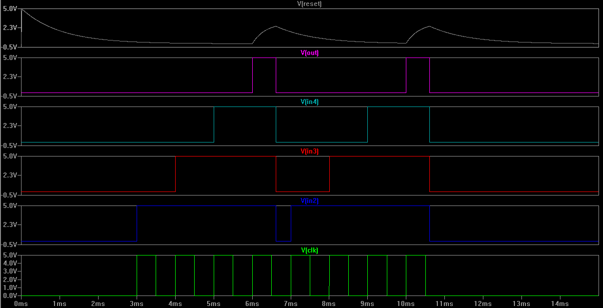

> nicht auftritt.
Diese Aussage von mir, ziehe ich hiermit zurück. Bei der Schaltung aus
dem Beitrag Beitrag "Re: suche IC das arbeitet wie Stufenrelai" treten
sehr wohl sog. "Glichtes" auf. Gilt für den Zustand beider FlipFlops Q=0
und schaltet das FlipFlop IC1A auf Q=1 schaltet das FlipFlop IC1B
ebenfalls auf Q=1 um. Allerdings schaltet das zweite FlipFlop
zeitverzögert. Dies führt zu einem "Glitch" am Ausgang von IC2B (vergl.
Abbildung im Anhang).
Wie bereits gesagt, für die Lichtsteuerung an einem Modellbautruck ist
dies natürlich nicht von Bedeutung.
Guido
[Edit]
Wie ich gerade sehe habe ich den "Glitch" im angehängten Bild als
"Spike" bezeichnet. Bitte gedanklich ersetzen.
[/Edit]
Da gebe ich dir einerseits völlig Recht. Synchron bevorzugen, wo immer
es geht. Andererseits arbeitet die Schaltung schon per Definition
(Verwendungszweck) langsam, und zählt auch nur bis 3, ich sehe hier kein
so großes Problem, ein zweites Flipflop mit dem Ausgang des vorher
gehenden zu takten.
PSPICE hat ja auch einen schönen Digitalsimulator, wo man solche
Situationen zur Ansicht mal nachstellen kann. Leider hat die
Studentenversion die 4000-er-Serie nicht in der Library, aber immerhin
die 7400. Mit dem Buch über PSPICE von Robert Heinemann arbeitete ich da
mal einiges durch. Nachdem ich den Rechner mal platt machen mußte, werde
ich PSPICE parallel zu LTspice auch wieder installieren.
Ein größerer Ripplezähler wie der 4060 ist ein gutes Beispiel. Wenn man
dort bei hoher Taktfrequenz einfach mal so den Zählerstand übernehmen
möchte, da gerät man schon in Schwierigkeiten.
Nicht synchrone Schaltungen haben allerdings auch Vorteile, z.B. den
Energieverbrauch. Jede Folgestufe im 4060 schaltet nur noch mit der
halben Frequenz der vorher gehenden Stufe, und braucht die halbe
Energie. Gatter werden auch eingespart.
Gestern passierte es mir aber auch, daß ich erst Races in der Schaltung
hatte, obwohl sie ja synchron ist. Die Modellparameter der Timings waren
defaultmäßig Null. Der erste Input war mit der ersten Taktflanke sofort
durch alle vier Flipflops hindurch zum Output durch geschaltet. Da
müßten dann notfalls noch Verzögerungsglieder zwischen die Stufen.
> gehenden zu takten.
Bei der Schaltung über die wir hier sprechen hast Du natürlich recht.
Darüber sind wir uns einig. Doch wenn es so einfach ist ein schönes
synchrones Design... O.K., O.K. ich hör schon auf :-)
Dass die FlipFlops nicht alle zur gleichen Zeit schalten hat natürlich
den Vorteil, dass die Leistungsaufnahme der Schaltung "gleichmäßiger"
ist. Auch da hast Du recht. Allerdings schalten auch bei einem
synchronen Design die FlipFlops nicht schneller, da sie ja nicht immer
bei jedem Low-High Taktflankenwechsel schalten (ja ich weiß, es gibt
auch FlipFlops, die bei High-Low Taktflankenwechsel schalten).
Bekanntlich haben CMOS-Logikbausteine beim Umschalten den größten
"Energieverbrauch". In sofern dürfte sich der höhere Energieverbrauch
lediglich auf die zusätzlichen benötigten Gatter beschränken.
Guido
So, Leute, meine erste Steckbrettschaltung ist fertig!
Der 4015 tut es schön, schaltet der Reihe nach 3 LEDs, dann wieder alles
aus, wie der TO es mal wollte.
Auf einen Power-On-Reset habe ich verzichtet, die Schaltung beginnt nach
Stromeinschaltung irgendwo mitten drin, aber das ist zum Funktionstest
egal. Eingabe mit einem RS-Glied aus zwei NAND-Gattern eines 4011, und
zwei separate Tasten: Eine für Set, eine für Reset. Beste Entprellung.
Mit 4mA pro LED sind die Ausgänge des 4015 zwar stark überbeansprucht,
es entstehen aber trotzdem keine Rückwirkungen auf die Schieberegister.
Die 4mA konnte ich direkt an der Batterie messen. Die statische
Stromaufnahme der Schaltung mit allen LEDs aus beträgt schlaffe 200nA.
Und das können zum Teil auch noch die ollen gebrauchten Elkos aus der
Wühlkiste sein.
Das ganze geht praktischerweise mit irgend einer unstabilisierten
Spannungsquelle bis 15V, die man gerade da hat, bei mir ein
Batteriehalter mit 4 Mignonzellen.
Erst überlegte ich einen ULN2003 an den Ausgängen, weil ich glaubte, die
LEDs würden zu schwach. Das wäre auch für die Schalttransistoren mit den
Relais eine gute Lösung gewesen, denn die Freilaufdioden für die Relais
sind dort gleich mit drinne.
Anbei mal meine erste Steckbrettarbeit seit Jahren. Bestimmt habe ich
gigantisch Platz verschwendet, nicht das allerschönste Design, aber das
wird noch besser.
Widerstände sieht man direkt nicht, aber Widerstandsarrays. Die rechte
LED ist aus, reflektiert aber den Blitz. Mit meiner bescheidenen
Billigknipse aufgenommen.
Links mit den gelben Knöpfen die Taster. Der linke für Rücksetzen, der
rechte für Setzen, das Eingabesignal.
Was mir gerade einfällt: So wie das Programm Lochmaster für
Lochrasterplatten, ich verwendete es aber nie, wäre noch ein Programm
Steckbrettmaster vielleicht schön.
