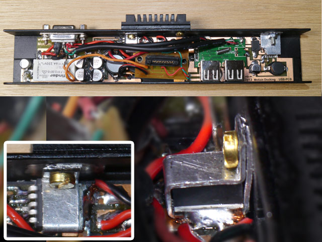

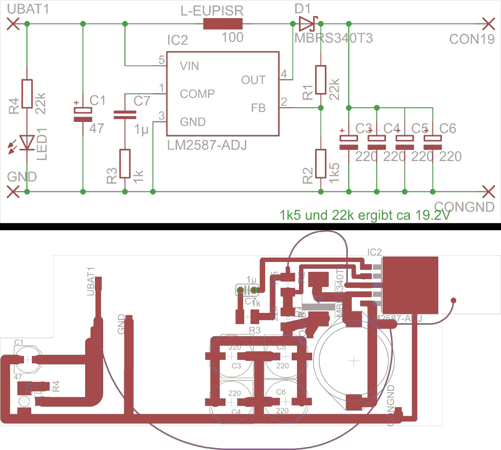

So - hier ist nun das Schaltbild und das Layout - ich habe ein paar
Bauelemente weggenommen - links sitzt noch ein Relais, eine Entstörung,
eine Diode, eine SUB-D Buchse und ein paar Lötpads, da die 12V auch für
eine zweite Platine (5V/2A) benötigt werden. Der LM2587 ist in eine
schmale Aluleiste gewickelt, um von allen Seiten Kühlung zu bekommen
(die Massefläche ist nicht gerade gross) - und diese Leiste ist am
Gehäuse (ein Aluminium U-Profil) verschraubt.
Du hast beim "Layout" offensichtlich nicht beachtet, dass der C1 direkt
zum Schaltregler gehört. Such mal deine drei Stromkreise
(Laden/Freilauf/Recovery) und zeichne sie ein:
http://www.lothar-miller.de/s9y/categories/40-Layout-Schaltregler

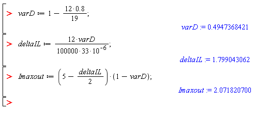

Du musst beachten:
Switch Current ist nicht gleich Output Current.
In manchen Datenblättern stehen die Formeln zum Berechnen vom
Output-Current dabei, hier leider nicht.
Jedoch wird es in einem anderen TI Paper erklärt:
http://www.ti.com/lit/an/slva372b/slva372b.pdf
Ich habe es mal nachgerechnet (siehe Anhang) und du kommst auf max. 2A
am Ausgang mit 33uH und einem I_switch = 5A.
Mit 100uH schaffst du 2.37A, jedoch hat deine Spule keine 100uH bei 5A
switch current sondern vermutlich nur noch 10uH oder so (sie ist ja
sogar nur für 3A Switch Current! ausgelegt, siehe Datenblatt der Spule)

Also die 100uH waren nicht zu groß, die Spule packt keine 5A, was sie
aber muss. Und wie schon gesagt, das 5A in der Spule bedeutet nicht 5A
am Ausgang, siehe Paper und Rechnung.
Ich habe den eher als Puffer für UBat gesehen :-( Danke für den Link -
den hatte ich schonmal vor langer Zeit gesehen. Meine StepDownWandler
sind in der Hinsicht besser layoutet, aber das 'blöde' Relais und die
Sub-D Buchse sind ist leider so unförmig, dass ich rechts nicht mehr
unterbringen konnte. Über dem freien Bereich ganz rechts sitzt die
Platine mit dem Docking Connector.

Noch was zu deinem Layout, also wie du schon drauf hingewiesen wurdest,
ist es nicht sonderlich geeignet.
- Der Eingangskondensator ist zu weit weg und wenn ich die Bauform
anschaue, vermutlich zu klein bzgl. der Spannung. Zudem ist ein
Elektrolyt eher ungeeignet für solche Aufgaben als Eingangskondensator.
Der Wandler braucht eine hohe Kapazität, daher würde ich auf Elektrolyt
nicht verzichten, aber mit einem parallelen großzügig dimensionierten
Keramik erweitern (geh bei der Spannung mindestens!! auf das doppelte,
eher das dreifache, nimm nur X7R oder X5R), der dann die hohen Ströme
abhalten kann, was der Elektrolyt auf Dauer nicht kann.
- Die hochohmige Sense-Leitung läuft entlang der hochfrequenten Switch
Leitung (um die Diode rum),
- Der GND ist nicht sinnvoll sondern zusammenhangslos über lange
Leitungen geroutet (siehe Datenblatt Fig. 44 und beschreibenden Text. In
Fig. 44 sind die Drähte absichtlich Sternartig mit GND beschalten und
auch unterschiedlich Fett (Signal vs. Power), wie vermutlich auch im

- Deine Kühlung ist nicht-existent: Im Datenblatt kannst du die
Verlustleistung berechnen, ca. 1W. Diese 1W werden bei dir aber nirgends
abgeführt außer durch das Gehäuse des IC selber. Deine Leiterplatte
führt das Kupfer unter dem IC nicht raus, kein Kühlkörper, nichts. Am
besten wäres es wenn du es mit dem Gehäuse verbindest, sodass die
Gehäuse-Innentemperatur nicht so stark ansteigt und die
Temperaturempfindlichen Elektrolytkondensatoren mit der Zeit tötet.
Vermutlich läuft dein IC auch sehr heiß, da er eben die Wärme nirgends
abführen kann (schau dir einmal an wie 1W LEDs gekühlt werden und
vergleiche es mal mit deiner 'Kühlung').
Du hast zwar einen beschränkten Platz, aber die hälfte der Platine ist
ungenutzt. Ich weiß es nicht, aber hättest du es nicht besser lösen
können, wenn du die ganze Schaltung um 90 Grad im Uhrzeigersinn gedreht
hättest und auf der linken Seite die Spule und Eingangskondensator,
dicht rechts vom IC die Feedback Widerstände etc., oberhalb des IC die
Diode, sowie rechts neben der Diode und Widerstände die
Ausgangskondensatoren? Dann wäre der IC mittig unten und du könntest
seine Kühfläche direkt mit dem Gehäuse verbinden.
Zu Eagle: Schau dir mal den Smash Befehl an, dadurch kannst du
Bauteilbeschriftungen vom Bauteil lösen und somit frei platzieren und es
bleibt lesbar.
Ist ein 50V Panasonic Elko.
> Keramik erweitern
Sowas bekomme ich wohl mit etwas Freiraumverdrahtung und Verkleben noch
unter.
Das war das was ich oben ansprach und womit ich nicht glücklich bin.
Funktioniert aber und ich bin da eher Pragmatiker ;-)
> Artikel von Lothar beschrieben wird),
Den GND muss ich doch in jedem Fall zuführen - eigentlich sind nur die
Elkos allesamt etwas weiter weg. Jetzt würde ich es wohl anders
layouten, weil mir die Funktion von C1 nun klar ist, aber wie gesagt es
funktioniert und ich lasse den Kram jetzt ein paar Tage laufen...
doch - eine Aluleiste um den Chip gewickelt und am Gehäuse verschraubt
(mit dem 100µ wurde das Ganze ja sehr warm) - hab mal ein Foto gemacht.
Hinten dran sitzt auch noch ein zersägter Kühlkörper eines 386er (gut,
dass ich nix wegschmeisse...). Jetzt im reinen Betrieb (mit vollem Akku)
wird das ganze nur noch minimal wärmer als die Umgebungstemperatur.
> bleibt lesbar.
Ja - Eagle und ich sind nicht ganz warm. Wenn man einmal im Jahr etwas
realisiert, dauert der Einstieg jedesmal immer etwas und die Feinheiten
erschliessen sich mir nicht. Ich "optimiere" danach auch immer noch in
Photoshop. Ich müsste wohl öfter was machen, aber Hardware ist bei mir
eher Mittel zum Zweck, wenn es nichts passendes fertig gibt (die
KFZDocking-Kauflösungen für dieses Tablet sind platzmässig eine
Zumutung).
Software ist eher mein Job..

@Andreas:
ok, die Kühlung passt, der Kondensator passt, den Kermik auflöteten
macht's vielleicht stabiler.
Der GND wird meist in Signal und Power-GND gesplittet und an einer
kleinen Stelle aneinandergeführt um Störungen auf die empfindlichen
Signal-Pins zu verhinden, die durch die starke Stromschwankungen
Power-GND Bereich liegen. Ebenso wird darauf geachtet, dass der
Eingangsstrom zum IC 'über den Kondensator-Pin fließen' muss, und nicht
dran vorbei. Dasselbe beim Ausgangspin, d.h. die Spannung wird nicht an
der Diode abgegriffen sondern hinter den Kondensatorpins. Diese
Änderungen würden aber eine neue Leiterplatte benötigen.
Hier ist alles dazu zusammengefasst in einer Präsentation
http://e2e.ti.com/cfs-file.ashx/__key/communityserver-discussions-components-files/858/0284.Boost_5F00_Converter_5F00_Design_5F00_Tips_5B00_1_5D00_.pdf
Du speist damit aber auch nicht direkt einen Prozessor etc. an, sondern
im Tablet selbst ist ja auch noch ein Spannungswandler der die 19V dann
wieder auf Batteriespannung senkt. Von daher wird's halb so wild sein,
falls die Stromversorgung nicht perfekt sauber ist. Aber für's nächste
mal.

Bei dieser Anwendung würde ich das Gerät vergießen. Das sorgt nebenbei
auch noch für eine bessere Wärmeabfuhr.
Falls du die Platine nochmals neu machst empfehle ich dir rechts unter
dem Schaltregler ein Polygon einzuzeichnen (Taste Polygon, Name des
Signals eintippen und einmal um den freien Bereich herum führen), dann
wird die Wärme besser verteilt. Ich hätte das auf einer doppelseitigen
Platine aufgebaut, die untere Seite komplett GND und nicht mit
Durchkontaktierungen gegeizt. Das wirkt dann wie ein Kühlkörper.
X5R würde ich nicht empfehlen, die zulässige Grenztemperatur wird bei
dieser Anwendung wahrscheinlich überschritten, spätestens wenn die Sonne
darauf scheint. Die Elkos sind hoffentlich mindestens 105°C-Typen?
OP (Firma: www.anju.de) #3144034
Ich schaffe leider nur einseitig in guter Qualität (Gesichtsbräuner,
Glasscheibe und Laserfolie , weswegen das layouten so manches Mal zur
Qual wird ;-) Aber hier setze ich 0,8er Platinen ein und die liegen
direkt auf dem Aluminum-Profil auf.
Ja - habe extra nochmal nachgesehen. Das ganze sitzt allerdings auch in
der  Hinterströmung der Cockpitscheibe. Bei 56° im Backofen erreicht die
Temperatur im Inneren knapp über 75° an der Schottkydiode (wohl eher 80°

#3144834
Ich habe auch kein besseres Werkzeug, aber der Trick ist dass die
Unterseite unbearbeitet bleibt. Alle GND-Verbindungen gehen sofort mit
einer Durchkontaktierung auf diese Fläche, damit gibt es dann oben viel
mehr Freiheiten beim Layout und kaum noch Drahtbrücken. Nachteilig ist
nur dass man wieder Löcher bohren und die Durchkontaktierungen
herstellen muss. Ich bevorzuge eingelötete Drähte.
