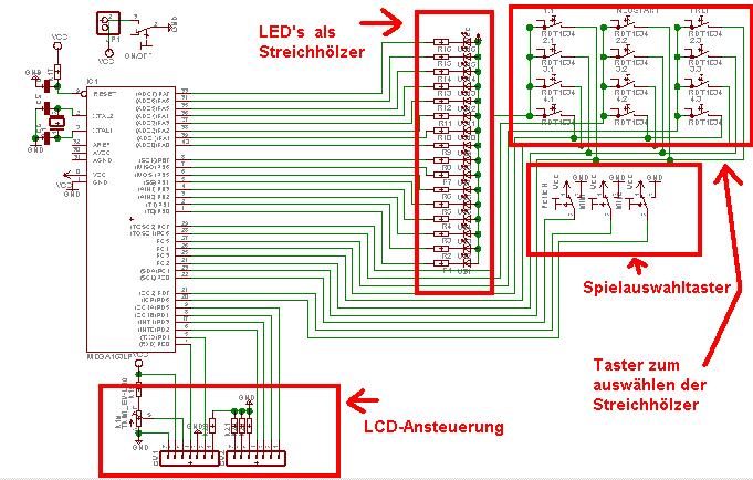

von Manuel (Gast)
ich habe meinen Schaltplan so konstruiert das ich die Auswahl der
led'S die weg sollen wie bei diesem Spiel auf der Seite hier gemacht
habe. (Auswahl mit Taster)
http://www.alraft.de/altenhein/nim.htm
Hab als Anhang mal meinen Schaltplan.
Schreibt einfach mal was ihr dazu so denkt.

von Christian Ege (Gast)
@Manuel
An Deiner Stelle würde ich mir vor dem Programmieren sehr genau
überlegen wie du vorgehst und was du willst. Bei solchen Speilen kannst
Du Dich nämlich sehr schnell überschätzen. Wir hatten das Problem bei
dem Kartenspiel MAU MAU in Prolog.

Hallo Manuel!
Jetzt wird es Zeit dass du dein Projekt genauer zu spezifizieren
beginnst. Du hast also 16 LEDS und ein 4 Zeiliges LCD. Welche Version
des Spiels willst du nun realisieren? Schreib die Regeln genau
zusammen. Was willst du wo Anzeigen? Eingabeaufforderungen und
Einstellungen am LCD, Streichhölzer als LEDs usw.
Wenn du diesen Ablauf genau beschreiben kannst können wir uns ans
Programmieren machen ...
Greets Gerhard

von Manuel (Gast)
ich habe mir gedacht ich fange erstmal etwas kleiner an. Ohne Display.
Hab mir jetzt was geeaglet auf der nur die LED's Der Controller und
die Taster mehr nicht.
Das Spiel will ich genau so gestallten wie es auf der Seite gespielt
wird die ich gepostet hab.
Jetzt bin ich verwirrt ;-)
Also das mit G und U ist doch die Gewinnstrategie oder habe ich das
falsch verstanden? Oder soll
Ich würde an Deiner Stelle direkt mit Binärwerten arbeiten. Das Bit ist
gesetzt wenn das Streichholz vorhanden ist. Es ist nur die Frage was
macht mehr Sinn die Werte Zeilenweise oder Spaltenweise anzuordnen.
Wie machst du das mit den Reihen hats du für jede Reihe eine Taste mit
der du vorgibst in Welcher Reihe du ein/zwei/drei weg nimmst, oder hast
du 10 Tasten die du entsprechend angeordnet hast? Ich werde aus deinem
Schaltplan irgendwie nicht schlau.

von Manuel (Gast)
Das mit dem G und U hast du richtig verstanden, dass ist die
Gewinnstrategie.
Ich habe für jede Reihe auser der ersten, 3 Tasten zum auswählen für
3,2,1 hölzer.
Spaltenweise macht es sind. Da ich ja schauen muss ob die Spalte
ungerade oder gerade ist. Aber Achtung nicht der Binärwert muss gerade
sein. Man muss die einsen in der Spalten zählen, habe ich nun 3 einsen
in einer spalte ist sie ungerade aber habe ich 2 einsen ist es gerade.
