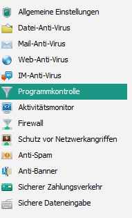

Gast #3141960
Kennt sich irgendwer mit KP aus? Ich habe alle Programme aus der Liste
entfernt und trotzdem dauert es lange bis es startet, nur wenn ich
kaspersky beende dann geht es sehr schnell.
Keiner so ein Problem vorher gehabt?
Gast #3141965
Karl schrieb:
> Das Programm aus der Liste zu löschen nutzt anscheinend nichts... Nur
> wenn ich Kaspersky ganz beende funktioniert es, das ist jetzt aber blöd!

Gast #3141994
Okey, hab da mal das ganze näher untersucht, und komme auf den Schluss
dass die Firewall von Kaspersky alles verlangsamt!!
Alle anderen Dinge wie Programmkontrolle etc. spielen keine Rolle.
Allein die Firewall macht probleme im 15 Sekunden Bereich.
Wer empfiehlt mir die Firewall zu deaktivieren?
