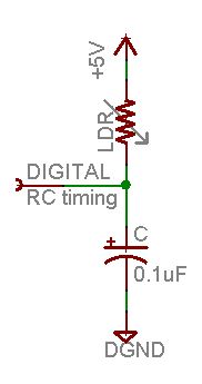

Ich habe eine Schaltung gefunden, wie ich einen LDR (Fotowiderstand) in
Verbindung mit einem Kondensator an einem Digital Eingang/Ausgang
betreiben kann. Kondensator entladen und dann die Ladezeit messen
(Schaltung siehe Anhang).

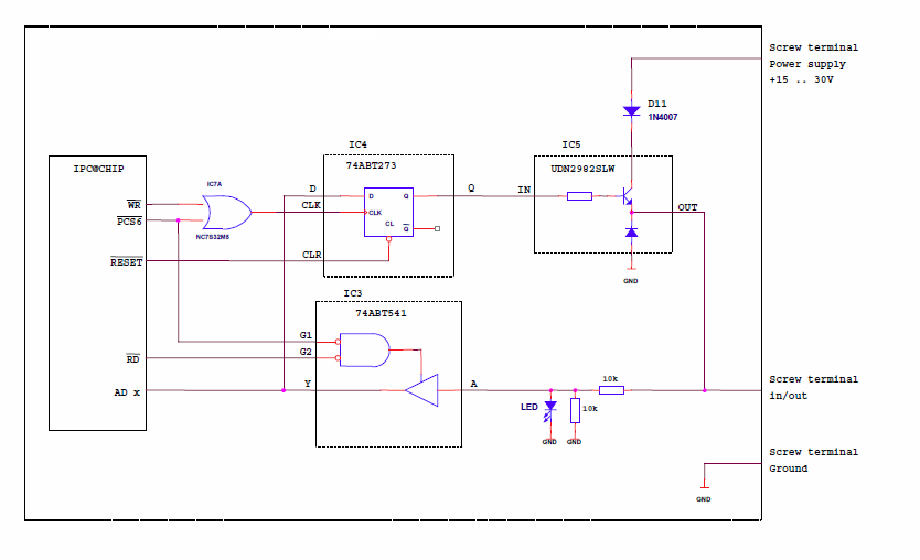

Jetzt möchte das gleich an meinem Controller tun, der hat aber einen
Open Collector Ausgang und kann vermutlich deswegen den Konsensator
nicht entladen (Ausgangsschaltung von meinem Contoller im Anhang).
Weiterer Unterschied: Mein Ein/Ausgang arbeitet mit ca. 12-15 Volt (und
nicht mit 5 Volt)
Wie muss ich die Schaltung verändern, damit das funktioniert? Möglichst
mit Dimensionierung der Bauteile.

Moderator (Firma: Titel) Persönliche Seite #3142598
Detlef Gerhardt schrieb:
> der hat aber einen Open Collector Ausgang
Da ist doch der Emitter offen....  :-o
Du musst Plus und Minus vertauschen:
            .----------o--------- 30V
            |E         |
            '----------o
                      LDR
             ----------o--------- GND
Allerdings solltest du nochmal genau nachschauen, ob du deinen LDR
überhaupt mit 30V beaufschlagen darfst.
Und falls ja, was passiert, wenn der hell beleuchtet 100 Ohm hat. Dann
würde nämlich ein Strom von 0,3A fließen und damit eine Verlustleistung
von knapp 10W anfallen...
OP (Firma: private) #3142611
Ok, das hilft mir schon mal etwas weiter.
Ich betreibe den Controller nur mit 12-15 Volt. Das muesste der LDR doch
aushalten? Ich schaue noch mal ins Datenblatt.
Wegen der Verlustleistung: Ein Schutzwiderstand in Reihe mit dem LDR?
Grüße,
dgdg
