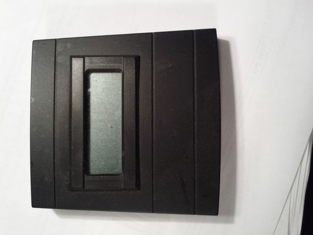

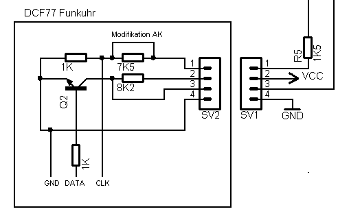

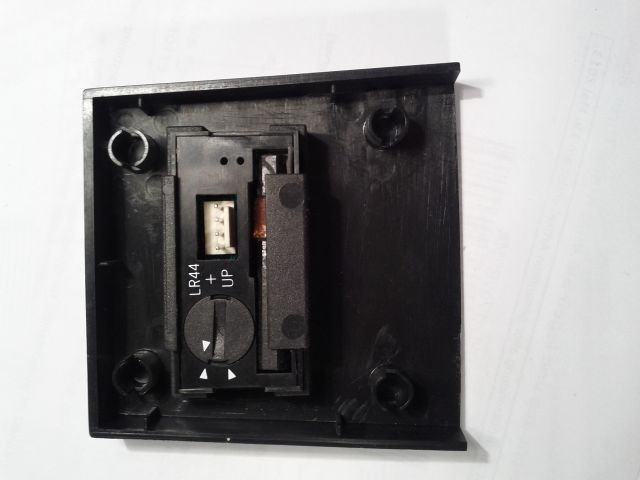

Spass beiseite: Ich meinte eine solche gut in eigene Lösungen einbaubare
DCF77-"RTC", fix und fertig mit Batteriefach und leicht auf TTL
umbaubarem RS232-Ausgang, wie es sie vor 2 Jahrzehnten mal gab, heute
aber leider nicht mehr.
von Harald W. (wilhelms)
Hmm, ein solches Modul hab ich auch noch bei mir liegen, leider ohne
Unterlagen. Ich benutze es immer, wenn ich zweimal im Jahr durch die
Wohnung wandere, um die ganzen Nichtfunkuhren wieder an die aktuelle
Zeit anzupassen.
Hast Du da Unterlagen, wo da die serielle Scnittstelle ist? Die
hardwaremäßige Anpassung ist kein Problem für mich.

von (prx) A. K. (prx)
Was meinst du wohl, wozu die 4 Pins am weissen Anschluss da sind? Der
war schon da, ist nicht von mir. Es gab die Dinger aber auch ohne
Ausgang.
Protokoll:
      [0][1]: hours
      [2][3]: minutes
      [4][5]: seconds
      [6]:    0: summer time
              1: winter time
              2: low battery
              3: last reception ok
      [7]:    '9' if valid
A. K. schrieb:
> Protokoll:
PS: RS232 sind die ursprünglichen Pegel. Gelesen wurde per Bitbanging.
Was da genau abgeht weiss ich nicht mehr, das weiss nur noch der
AVR-Assemblercode (auf Anfrage).
Nun, bei mir ist das Gehäuse an der Stelle geschlossen. Gerade eben
habe ich es geöffnet und siehe da: An der Stelle sind vier Lötaugen,
in die man Stifte Löten kann. :-)
> Der war schon da, ist nicht von mir. Es gab die Dinger aber auch ohne
> Ausgang.
> Protokoll: ...
Vielen Dank für die Infos. Das werde ich bei Gelegenheit gleich mal
ausprobieren. Vielleicht zuerst am PC mit einem Terminalprogramm.
Gruss
Harald
