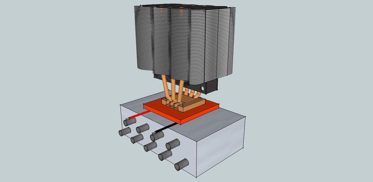

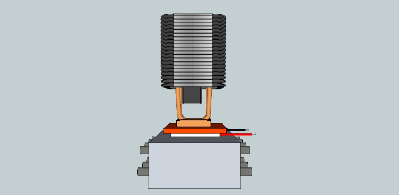

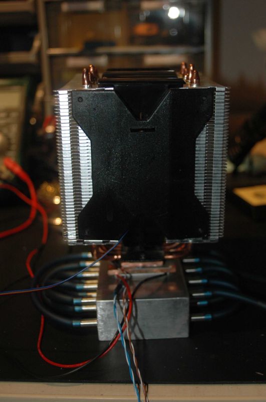

Hallo Forum, Ich bastle derzeit an einem kleinen Wärmetauscher welcher mit Hilfe eines Peltierelements ein Aquarium im "Durchlauf" (vor allem) Kühlen und auch heißen kann. Den Wärmetauscher, inklusive Wärmeabfuhr und Wasserdurchfluss habe ich bereits fertig, einen kleinen Eindruck davon könnt ihr aus den angehängten Konstruktionsentwürfen gewinnen. (Ein Foto davon kann ich gerne nächste Woche hochladen falls es jemanden interessieren sollte! ;) ) Gesteuert wird das TCL über einen VNH2SP30 (Popolu MD01B Eval Board) welches ich bisher rudimentär über einen Arduino steuere und mit ~19 kHz PWM-Frequenz betreibe. Soweit so gut, jedoch habe ich bereits mehrfach gelesen, dass der PWM-Betrieb für TCLs nicht das gelbe vom Ei ist, wegen der erhöhten Elektrischen Verluste durch die Taktung (Verlust quadratisch zum fließenden Strom), der Verluste durch die interne Wärmeleitfähigkeit des TCL (ist das TCL aus, fließt Energie von der Warmen zur kalten Seite, welche man danach erst einmal wieder "wegpumpen" muss...) und nicht zuletzt die wohl immense Verkürzung der Lebensdauer des Peltiers... Also dachte ich mir, gesagt getan, Glätte ich doch einfach die PWM und gebe sie dann auf das Peltier. Dazu habe ich mir angesehen, dass sich ein LC-Tiefpass eignen würde, stehe nun jedoch vor dem Problem der richtigen Dimensionierung von L und C und vor allem der Auswahl der diversen passenden Spulen... Betriebsdaten des TCL: -Versorgungsspannung: 12 V -Maximalstrom bei 12V: 3 A (5-10 A sollen vllt. später möglich sein.) -PWM-Frequenz: 19 kHz -Grenzfrequenz: Ka, siehe unten. -Tolerierbarer Ripple: KA (Ab wann arbeitet das TCL "gut genug"?) -Der Filter muss nicht besonders schnell reagieren -Bauteile am besten über RS-Components beschaffbar (ev. Vorschläge welche Art von Spule / Kondensator verwendet werden kann) -Lässt sich der Filter verpolen bei gleichbleibender Funtion? Vielleicht hat ja jemand von euch ne tolle Idee wie man das Geschickt lösen / dimensionieren kann und in wie fern das Glätten der PWM bei TCL notwendig scheint. Vielen Dank an euch bereits im Vorraus!

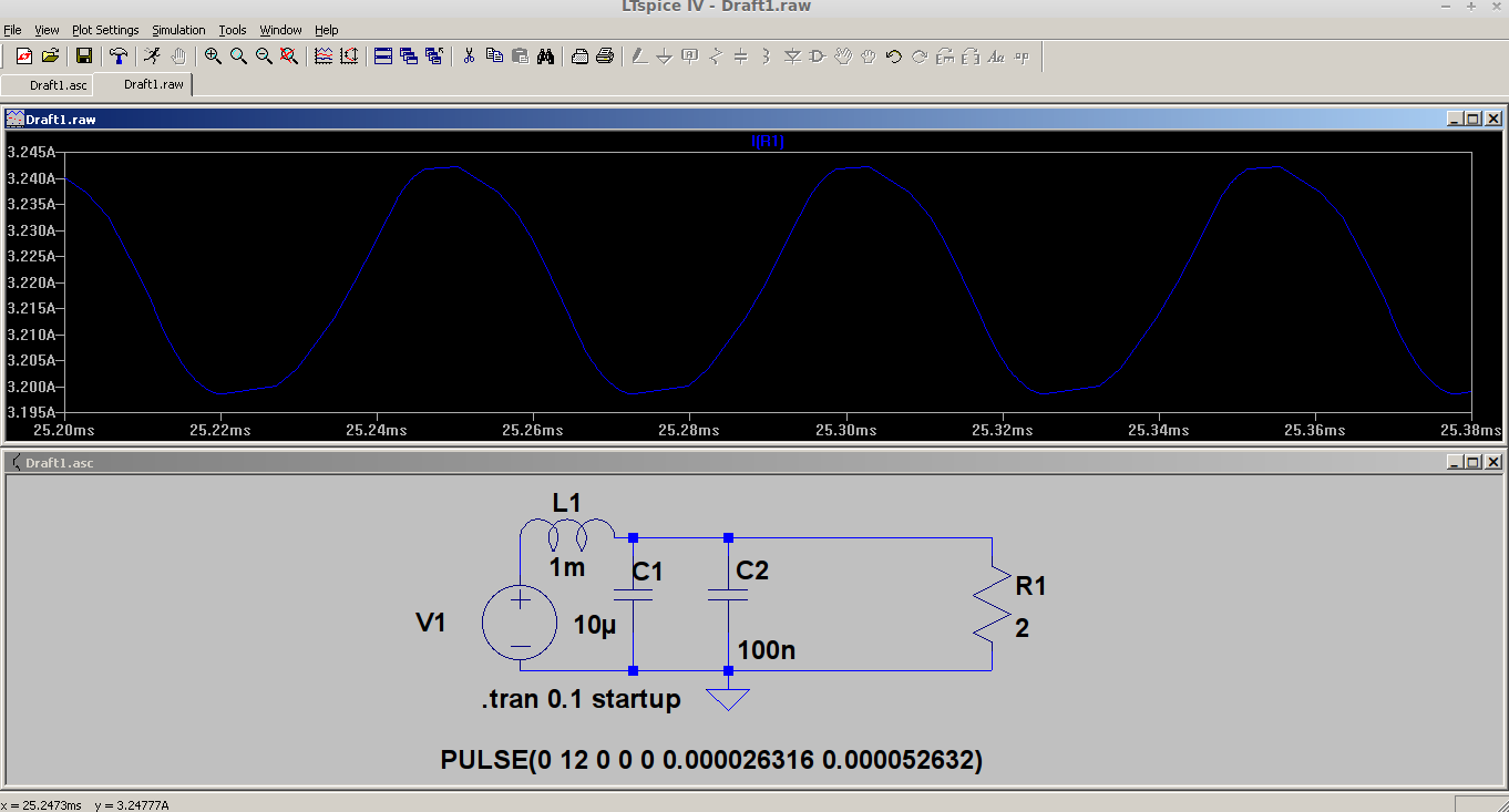

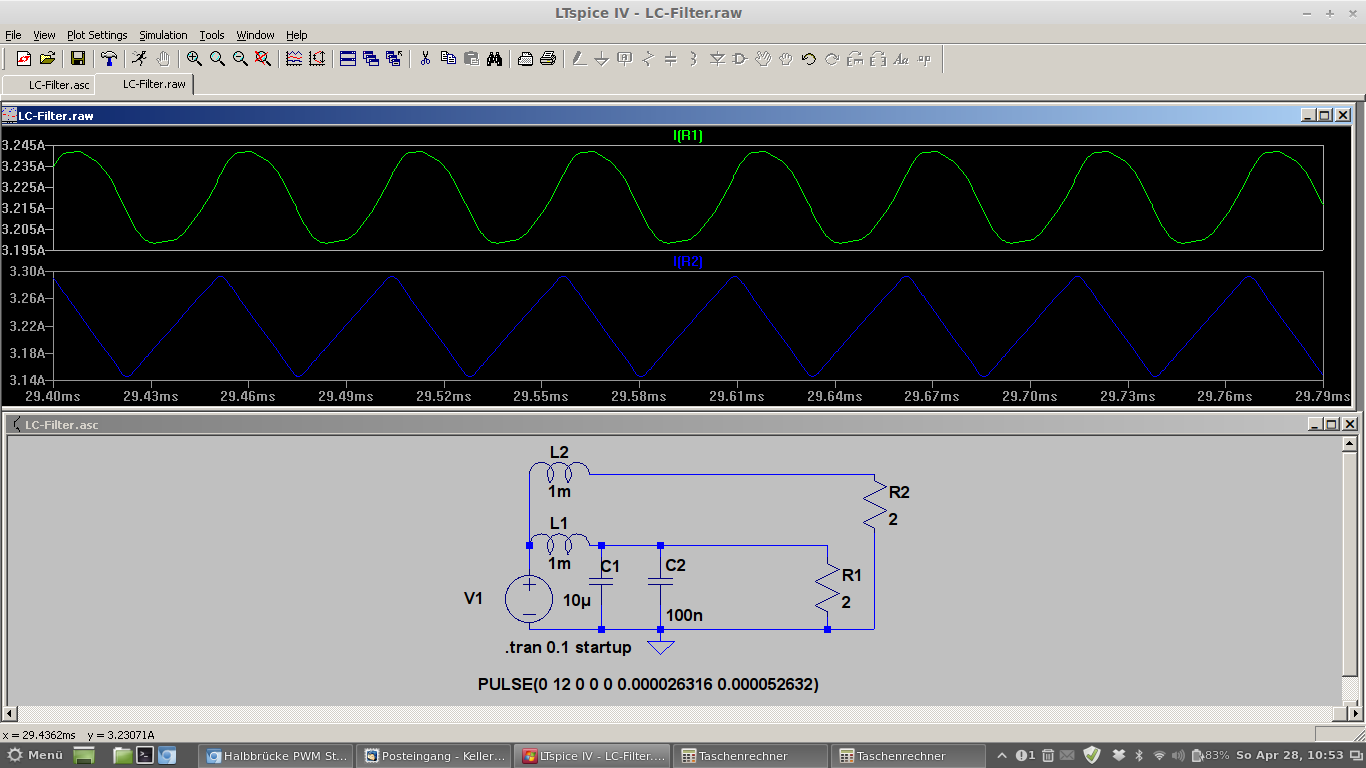

Ich habe eben mal ein wenig mit LT-Spice simuliert. Was haltet ihr hiervon? Oder sollte das noch glatter sein? Strom-Ripple sind etwa 1,4%, 45 mA Amplitude.

Bernhard Keller schrieb: > Was haltet ihr hiervon? Und wozu sind die Kondensatoren da? Wenn du die weg nimmst, ändert sich an den Rippeln nichts.
Doch, schon ein gutes Bisschen... Mit: 48 mA Ripple ohne: 150 mA Ripple

Bernhard Keller schrieb: > Doch, schon ein gutes Bisschen... Ok, mit einem Kondensator, dessen ESR deutlich klein gegenüber dem Lastwiderstand ist, läßt sich da schon noch etwas bügeln. So sieht das doch ganz brauchbar aus.

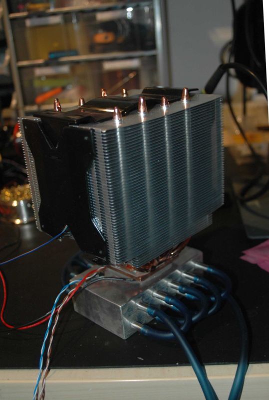

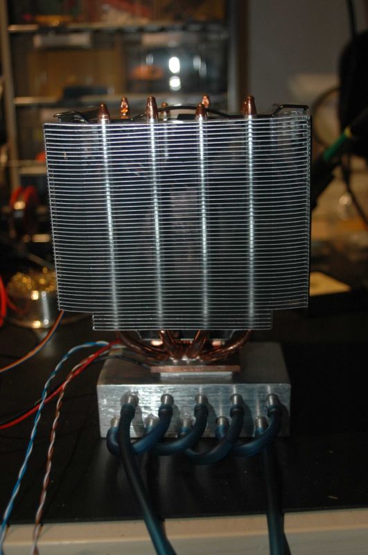

P.S.: Für die Interessierten unter euch: So sieht das gute Stück aus!
