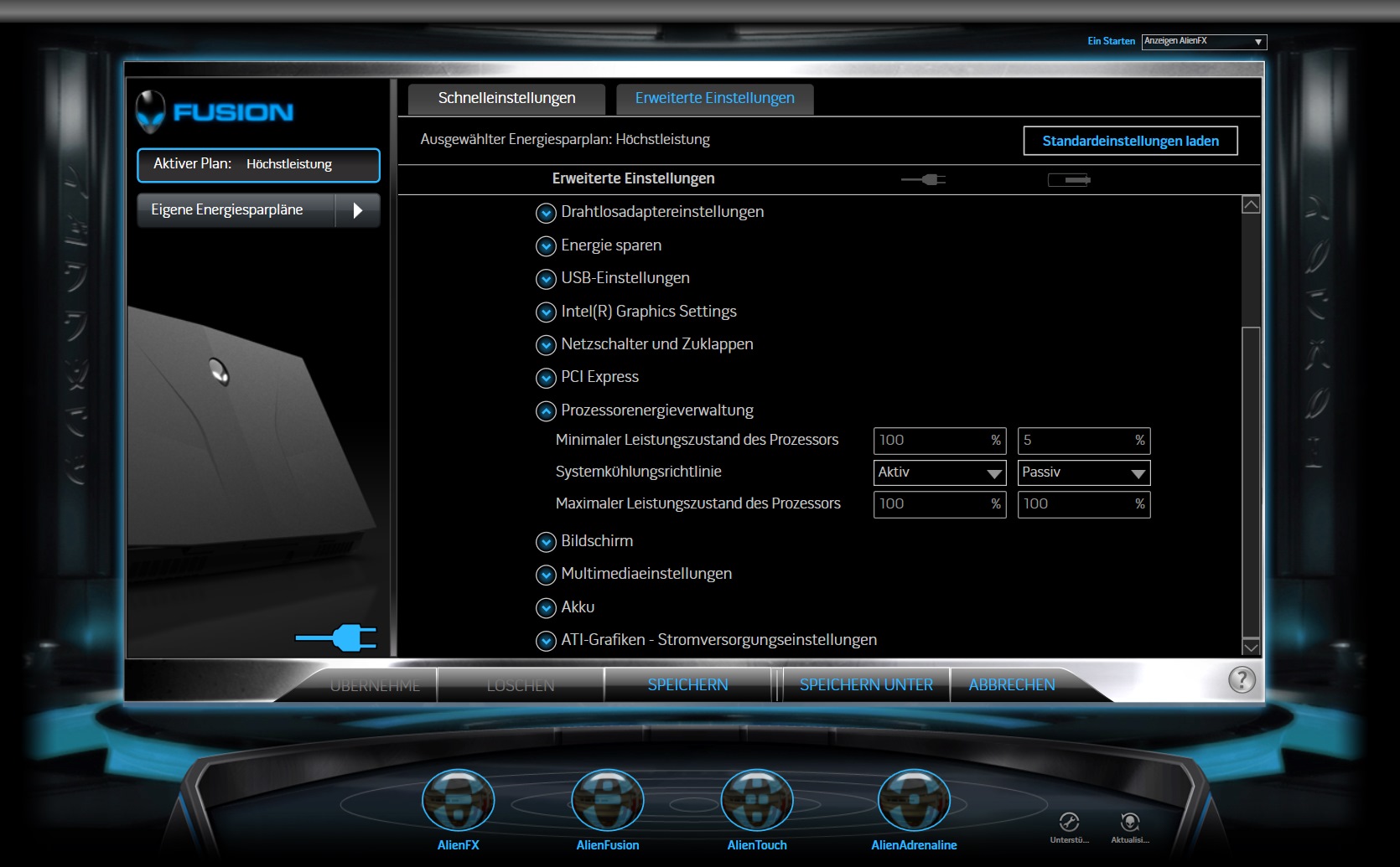

Oder in der Windoof Energieverwaltung die max. CPU Auslastung auf 99%
stellen. Somit übertaktet der i7 nicht mehr selbstständig und bleibt
kühler ;)
Ich weiß leider nicht wo genau das bei Windoof einzustellen ist aber die
Alienware Software greift ja auch nur auf die Windows-Fuktionen zurück.
