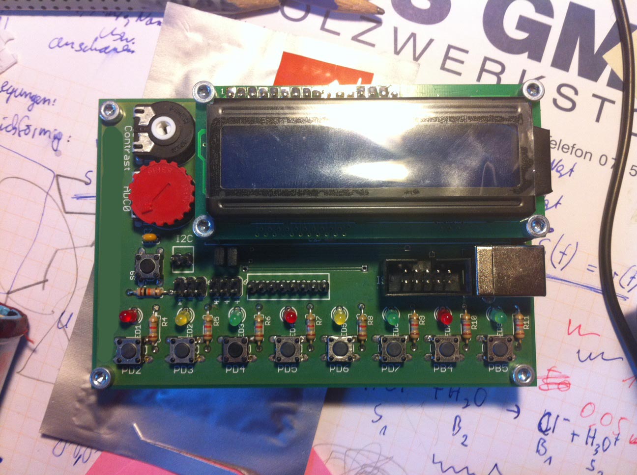

Ich besitze den Microcontroller ATmega8 und würde daraus gerne ein Sytem
mit 10 RFID-Reader-Modulen bauen. Das heißt vom Microcontroller aus
sollen am Ende 10 Rfid-Reader (Spulen) abgehen die beliebig positioniert
werden können. Dabei reicht eine Leseentfernung von um die 8-10cm vom
jeweiligen Modul. Ich kenne mich zwar bis jetzt noch nicht so gut mit
Microkontrollern aus jedoch würde ich gern dazulernen und freue mich
über eure Hilfe.

Du wirst nicht daran vorbei kommen, dich in das Funktionsprinzip der
RFID Tags einzulesen, das kann dir keiner abnehmen. Gleichzeitiges lesen
mehrerer Tags mit einer Spule geht bei 125khz nicht. Musst dir nur mal
anschauen, wie die Dinger funktionieren, dann wird dir das klar. Wenn du
dein Projekt ernsthaft verwirklichen willst, muss du anfangen zu lernen.
Dabei wirst du aber bei den Grundlagen anfangen müssen. Wie funktioniert
ein Schwingkreis, wie ein Transistor, welche Protokolle werden von Tags
verwendet. Ohne dieses Hintergrundwissen kann ich dir leider nicht
erklären, wieso du keinen Erfolg haben wirst. Hast du dieses Wissen,
kannst du dir die Datenblätter der Reader-ICs durchlesen und begreifen,
was du verwirklichen kannst, und was nicht. Mit einer Black-Box die dir
jemand zusammenstellt wirst du nicht weiterkommen, dafür ist das Thema
zu sensibel. Schwingkreise müssen abgestimmt werden usw.
