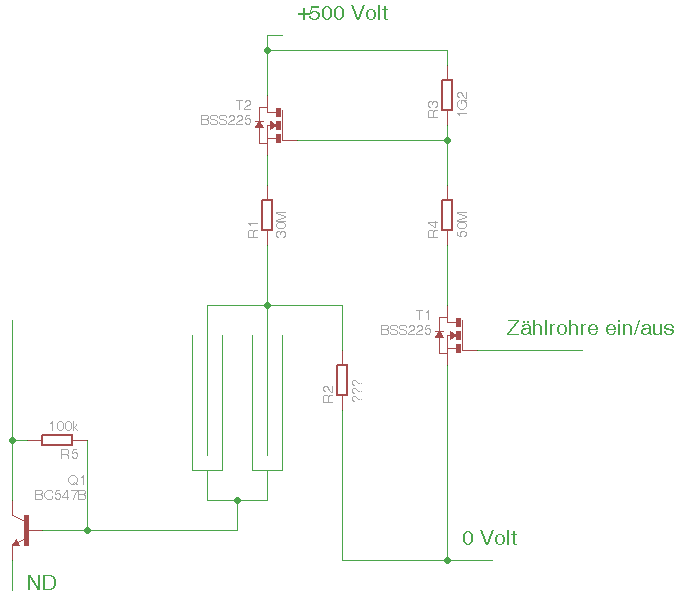

Ich habe einen Geiger-Müller-Detektor mit 10 Zählrohren, deren
Versorgungsspannung ich gerne elektronisch und individuell für jedes
Zählrohr zu- oder abschalten möchte. Ich kann und will dafür aber nicht
10 Spannungswandler bauen, sondern würde die rund 514 Volt
Gleichspannung einfach gerne über elektronische Schalter aufteilen
wollen. Die Zählrohre werden mit 10 MOhm Vorwiderständen betrieben, d.h.
es fließt im Detektionsfall nur ein Stromimpuls von etwa 50 µA, der über
einen einfachen BC547 verstärkt und danach der Zählung zugeführt wird.
Irgendwie finde ich keine praktikable Lösung. Ein Schalten mit MOSFETs
fällt leider flach, weil deren Leckstrom schon 100-500 µA beträgt. Hat
vielleicht jemand ne Idee, wie man das Problem doch einer Lösung
zuführen könnte?
Danke und schöne Grüße, Volker :)

Wenn man richtige MOSFETs wählt gehts vielleicht doch.
Schau dir mal den BSP125 an.

Heißen Dank! Der BSP125 schaut ja schon sehr gut aus! Ich denke, 0.1 µA
werden keinen Impuls auslösen. Es geht ja auch darum, die Lebensdauer
der unbenutzten Zählrohre zu schonen und dazu darf kein Strom beim
Durchtritt von ionisierender Strahlung fließen. Oder zumnindest nur ein
extrem kleiner.

Marek N. schrieb:
> Eine andere Option wäre es, nicht die HV abzuschalten, sondern die
> Zählrohre kurzzuschließen, wenn die Versorgung eh hochohmig ist.
Ja, aber wenn die Zählrohre in Betrieb sind, sperrt der Transistor und
hat dann auch die volle Betriebsspannung zwischen Drain und Source
liegen. Also eigentlich das selbe in grün. Die Frage ist eigentlich nur,
ob der MOSFET zuverlässiger einen winzigen Strom von 5-50 µA leitet und
wie hoch dann sein Innenwiderstand ist, oder ob er zuverlässiger sperrt.
Ich denke, das werde ich mal im realen Betrieb testen. Problem ist auch
das Voltmeter mit seinen 10 MOhm Innenwiderstand. Da muss ich mir wohl
mal n Tastkopf besorgen oder einen 1090 MOhm Vorwiderstand.

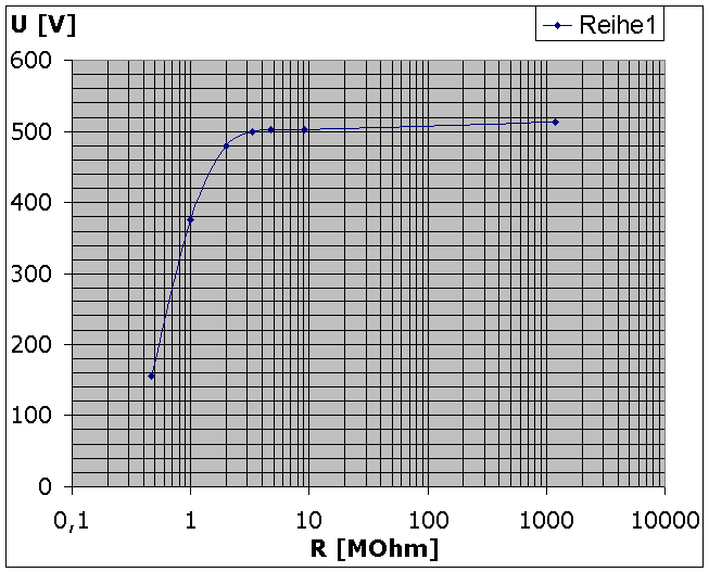

> Also 9 Transistoren ON und nur wo gemessen werden soll OFF. Die
> Hospannungsquelle muß dann allerdings die 500 µA liefern können!
Genau das ist das Problem. Bei einer Belastung mit 1 MOhm bricht die
Spannung auf 360 Volt ein. Vorgesehen sind bei einem normalen Zählrohr
nie mehr als 10 µA. Auch 100 µA kann die Quelle noch liefern, aber
darüber wird die zulässige Spannung unterschritten. D.h. ca. 80 mW
Leistung sind die Obergrenze und außerdem will ich den Spannungswandler
auch nicht ständig an der Lastgrenze betreiben. Dafür ist er nicht
vorgesehen. Da das Zählrohr an ein bestehendes Dosimeter angeschlossen
werden muss, habe ich auch keinen Einfluss auf den Spannungswandler.

Ich habe mal ein Messdiagramm beigefügt, das die Spannungsquelle unter
Belastung zeigt. Man sieht, dass es bis zu einer Belastung von 3 MOhm
keine Probleme gibt. Dann knickt die Spannungskurve weg.

Ich habe auch einige Simulationen gestartet. Die sind alle sehr
vielversprechend. Ich nehme zwei FETs. Siehe beiliegendes Schaltbild.
Die Werte sind noch nicht endgültig. Aber die Source von T2 folgt der
Spannung am Gate. Das Zählrohr hat etwa 490 MOhm Innenwiderstand im
Ruhezustand. Ob R2 nötig sein wird, weiß ich noch nicht. Evtl. um die
Zählrohrspannung auf 370-390 Volt zu bringen.
Der Spannungsteiler im Drain-Pfad von T1 ist nötig, damit die
Gate-Source-Spannung von T2 nicht unter -20 Volt sinkt (maximal
erlaubt). Das Ganze funktioniert deswegen, weil der Transistor einen
maximalen "Leckstrom" von nur 0.1µA hat. Dadurch sinkt im Sperrzustand
die Spannung an der Source trotz des hohen Innenwiderstands des
Zählrohrs auf ca. 40V.

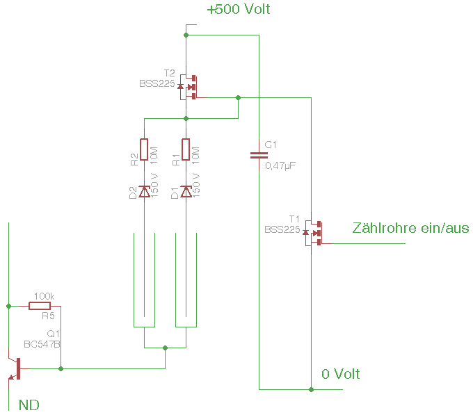

von Volker U. (volkeru)
Wen es interessiert: Anbei die getestete Schaltung. Sie funktioniert
absolut sauber. Der Leckstrom bei gesperrtem FET ist bei diesen
Transistoren wirklich so extrem niedrig, dass die Source-Spannung auf
unter 1 Volt sinkt, wenn man das Gate auf Masse legt. Und das bei 500 V
Drain-Spannung. Der Widerstand und das Zählrohr an der Source reichen
als Last dazu völlig aus.
Daher konnte ich die Schaltung sogar noch weiter vereinfachen und den
Spannungsteiler im Drainpfad von T1 entfernen.
Der Kondensator C1 sorgt für ausreichend Strom, wenn mehrere Zählrohre
mal gleichzeitig feuern. Die Z-Dioden mit 150 V vor den Zählrohren
stabilisieren die Spannung an den Rohren währenddessen perfekt auf den
Sollwert von 380-390 Volt.
Die Sache funktioniert wirklich ganz wunderbar!
Also nochmal heißen Dank an Marek für die klasse Idee, Transistoren mit
ultra niedrigem Leckstrom zu nehmen! Ich wusste gar nicht, dass es sowas
geniales inzwischen gibt. Sie kommen wirklich extrem nah an einen
idealen FET heran. Ein Hoch auf Infineon - lach. Wie ich gesehen habe,
sind diese Transistoren auch noch ziemlich neu.
Tschö, Volker

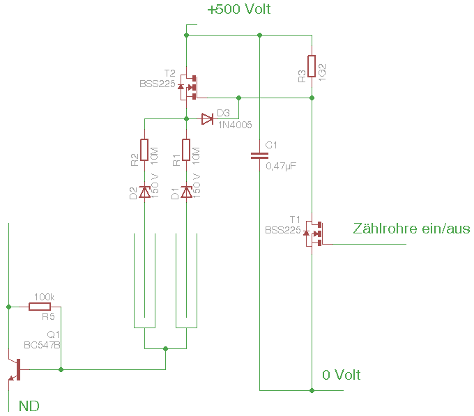

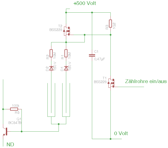

Beim weiteren Experimentieren habe ich einige seltsame Effekte bemerkt.
Wenn ich bei T2 Gate und Source galvanisch kopple (siehe Schaltung
oben), funktioniert die Schaltung trotzdem noch. Das kann ich mir nicht
so ganz erklären. Der FET steuert von Drain nach Source durch, obwohl
keine Potenzialdifferenz zwischen Gate und Source besteht!? Und er
sperrt, sobald Gate und Source auf Masse gelegt werden. Ich bin kein
Festkörperphysiker, aber vielleicht kann den Effekt ja jemand erklären?
Was sagt denn die Source-Spannung an T2. Eventuell bilden beide Transen
aufgrund Leckströmen nur noch einen Spannungsteiler von ca. 2/3 der
Gesamtspannung.
Wenn ich den Drain von T2 abkopple, sinkt die Source-Spannung auf 0.
D.h. es fließt definitiv ein Drain-Strom in T2. Ich kann die Source von
T2 auch unterschiedlich stark belasten ohne dass die Spannung sich
wesentlich ändert. Bei einem Spannungsteiler wäre das nicht der Fall.
Ich habe gesehen, dass ein solcher FET, bei dem Gate und Source
gekoppelt sind, eine Konstantstromquelle ist und auch als "FET-Diode"
bezeichnet wird. Gibts sogar so im Handel (ist mir aber noch nie
untergekommen). Hier steht einiges darüber:
http://books.google.de/books?id=uMUkan_5NsgC&lpg=PR1&hl=de&pg=PA112#v=onepage&q&f=false
Eigentlich dürfte das aber nur bei J-FETs funktionieren, die
selbstleitend sind und nicht bei MOSFETs, die das eigentlich nicht
sind?!
Konstantstromquelle heißt ja, dass mit zunehmender Last (= sinkender
Lastwiderstand) die Spannung proportional sinkt. Wenn ich also die
Source gegen Masse kurzschließe und so den Lastwiderstand auf nahezu
Null Ohm setze, sinkt auch die Source-Spannung auf nahe Null Volt, um
den Strom zu begrenzen. Dies bedeutet, dass der FET sperren muss.
Das ist jetzt allerdings eine elektrotechnische Erklärung, keine
physikalische :).
Ergänzung: Wie eine Konstantstromquelle verhält sich der FET T2 aber
auch nicht. Wenn ich die Source mit 10 MOhm belaste, beträgt die
Spannung am Widerstand 504 Volt. Belaste ich die Source mit 3,3 MOhm,
beträgt die Spannung 497 Volt. Also nix mit Konstantstromquelle. Ob das
jemand erklären kann? Ich bin gespannt!

Nö, es sind ja keine Grenzen, an die ich gestoßen bin. Ich kann nur
nicht erklären, warum es so wunderbar funktioniert. Ich kann das
Zählrohr problemlos über T1 ein- und ausschalten, so wie ich das wollte.
Die Spannung im ausgeschalteten Zustand beträgt am Zählrohr 0 Volt. Das
zu erreichen, damit hatte ich so wenig gerechnet wie du. Und im
eingeschalteten Zustand liegen perfekte 390 V am Rohr und es arbeitet
einwandfrei. Warum der Transistor mit einer galvanischen Verbindung
zwischen Gate und Source noch so prima arbeitet, kann ich nicht wirklich
erklären. Ich würde es gern verstehen :-).
Zusammengefasst: Man kann den Zufluss über den "Drain" durch die
Spannung steuern, die zusammen an Gate und Source liegt. Zieht man
Gate/Source durch externe Beschaltung (T1) auf 0V, wird auch der
Drain-Zufluss gesperrt. Lässt man Gate/Source hingegen unbeeinflusst,
wird der Drain-Zufluss voll geöffnet. Eine geradezu absolut perfekte
Lösung, die ich nur nicht erklären kann! :-/ Man benötigt also nichtmal
den Widerstand im Drain-Kreis von T1 (siehe beiliegendes Schaltbild). Im
Prinzip entspricht dies einer Kopplung, wie man es vom
Darlington-Prinzip bei Transistoren kennt.
Im Grunde ist es die Realisierung des anfänglichen Vorschlages, das
Zählrohr einfach kurzzuschließen. Nur mit dem Unterschied, dass ein
vollständiger Kurzschluss der Spannungsquelle durch T2 aktiv verhindert
wird und im Kurzschlussfall nur der FET-Leckstrom von 0,1 µA fließt.
Eigentlich die perfekte Lösung. Und nur auf Basis von zwei n-Kanal FETs.

Ich habe mich nur falsch ausgedrückt. Die Reihen-Dioden stabilisieren
nicht, sondern natürlich reduzieren sie die Spannung auf die nötigen
390 V. Das Netzteil ist stabilisiert, wie man ja auch aus dem weiter
oben von mir geposteten Lastdiagramm erkennen kann. Zumindest bis zu
einer Last von 3 MOhm.

> Vielleicht hast du dir T2 irgendwann am Gate geschossen durch momentane
> Überspannung (Nun ne quasi Konstanstromquelle). Tausche mal beide
> Transen und schau, obs dann immer noch 'funktioniert' ?
Du hast Recht! Nach dem Austausch funktioniert es nicht mehr :-(. T2 ist
also wohl wirklich zerschossen. Vermutlich weil die Zählrohre eine
Kapazität haben und daher kurzzeitig beim Abschalten eine Rückspannung
von 400V zwischen Source und Gate besteht. Die müsste man dann wohl mit
einer Freilaufdiode kurzschließen.
Damit wäre das "unerklärliche" Problem also geklärt. Lustig ist
allerdings, dass ich durch den Defekt genau den benötigten Effekt habe.
Im Grunde bräuchte ich genau so einen defekten Transistor für meine
Zwecke :-).

Ich bin jetzt wieder "back to the roots". Siehe die Schaltung oben. So
wie ich sie oben dargestellt habe, habe ich sie nun aufgebaut und einige
tausend Schaltvorgänge durchgeführt. Beide FETs sind immer noch völlig
in Ordnung :-).
Es wird also die Rückwärtsspannung von 390 Volt gewesen sein, die
aufgrund der Röhrenkapazität kurzzeitig zwischen Source und Gate liegt,
die den Transistor zerstört hat.
Das einzige, was jetzt eventuell noch Probleme bereiten könnte, wäre die
Transiente beim Einschalten. Da die Source von T2 nicht verzögerungslos
dem Gate folgt (dauert ca. 50 ns), könnte für eine sehr kurze Zeit
Überspannung zwischen Gate und Source liegen. Da aber auch T1 nicht
verzögerungslos einschaltet (und die fall-time sogar etwas größer ist
als die rise-time), steigt die Spannung am Gate von T2 auch nicht
beliebig steil an. Zumal auch der 1,2 GOhm-Widerstand den Einschaltstrom
zusätzlich begrenzt. Und zwischen Gate und Source liegt ja auch noch
eine Kapazität, die erstmal mit 0,32 nC geladen werden muss. Daher
vermute ich mal (ohne es ausgerechnet oder gemessen zu haben), dass die
Einschalt-Transiente kein Problem für T2 ist.

> zerbraten, weil diese Diode fehlte und ich nicht an die Kapazität des
> Zählrohrs gedacht hatte, die beim Ausschalten einen Rückwärtsstrom von
> Source nach Gate verursachte.
