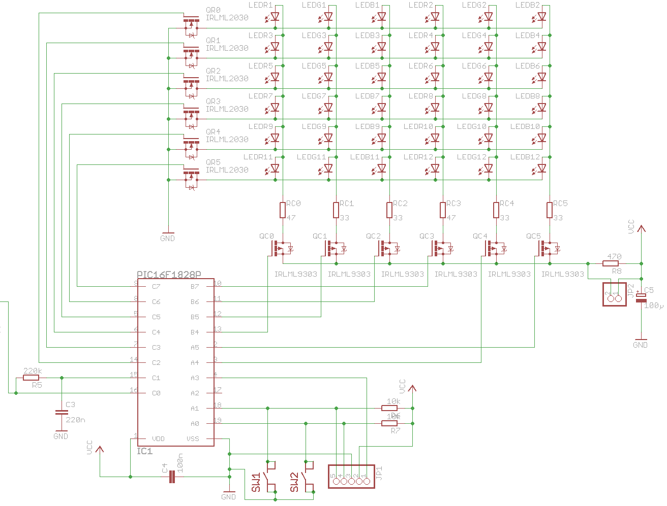

Ich habe eine 6x6-LED-Matrix mit MOSFETs aufgebaut und möchte diese
im Zeilenmultiplexverfahren von einem PIC ansteuern. Das Problem: ich
sehe ein deutliches "Nachleuchten", d.h. sobald eine LED aktiv ist,
leuchten auch alle übrigen LED in dieser Spalte -- sehr schwach, aber
gut sichtbar.
Um dem Problem auf die Spur zu kommen, habe ich eine Ansteuerung
programmiert, die nur eine Spalte benutzt und bei der eigentlich
alle LEDs dunkel sein sollten:
1. Anfangszustand: C0...C0 low (alle Spalten aus)
                   B4..B7, A4..A5 high (alle Zeilen aus)
2. B4 low, B4 high  (Spalte 0 kurz ein- und sofort wieder ausschalten)
3. C0 high, 100µs warten, C0 low (Zeile 0)
4. C1 high, 100µs warten, C1 low (Zeile 1)
5. C2 high, 100µs warten, C2 low (Zeile 2)
6. C3 high, 100µs warten, C3 low (Zeile 3)
7. C4 high, 100µs warten, C4 low (Zeile 4)
8. C5 high, 100µs warten, C5 low (Zeile 5)
9. goto 2
Alle LEDs der Spalte 0 leuchten schwach, sogar noch die in Zeile 5.
Im Oszilloskop sehe ich, daß in Schritt 2 die Gate-Spanung von QC0
für etwa 500ns auf 0V und dann wieder auf 5V geht. JP2 ist
kurzgeschlossen
Wie kommt es, daß noch 500µs später die LED in Zeile 5 leuchtet?
Hat jemand eine Erklärung dafür?

Die Schaltung ist komplett aufgebaut. Ich kann (mit der richtigen
Multiplexansteuerung) jede LED einzeln ein- und ausschalten, das ist
nicht das Problem.

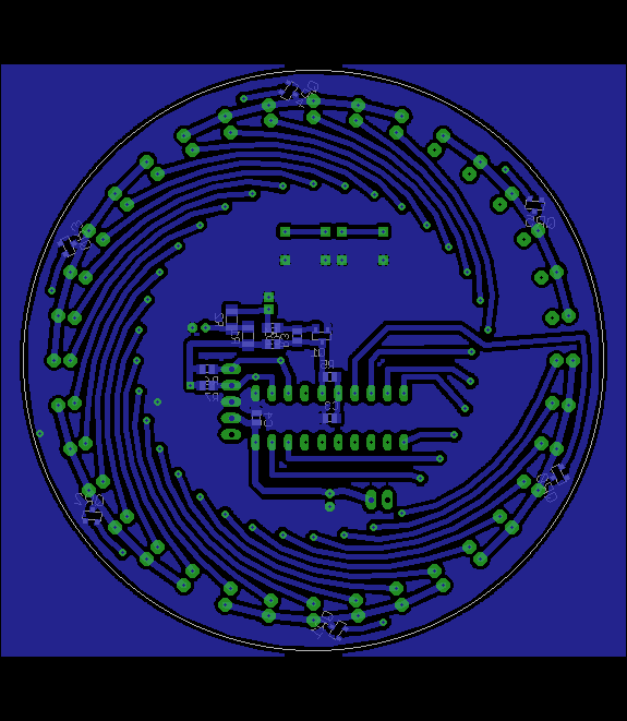

Kann es am ungünstigen Layout liegen? Die Leiterbahnen zu den Anoden der
LEDs sind schon etwas kompliziert, siehe Bild. Bei Frequenzen im
10kHz-Bereich sollte das aber alles kein Problem sein, oder?
Nein. (zuerst habe ich die Hälfte der MOSFETs vermisst).
Eigentlich wird so ein kleiner MOSFET vom Ausgang eines uC rasant
umgeladen. Es kann also nur passieren, wenn der uC-Ausgang offen oder
sonstwie falsch angesteuert ist.

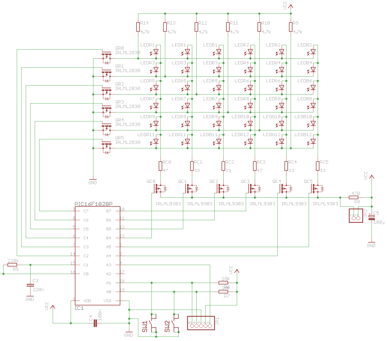

Gast #3144933
Ich denke, dass es sich um kapazitive Effekte handelt. Bedenke, dass die
LEDs ebenfalls relativ große Kapazitäten sind, und dass die Gateströme
nicht nur über die Sources abfließen, sondern auch in die Drains
gelangen. Durch die floatenden Spaltentreibern könnten sich dadurch
entsprechende Ladungsansammlungen bilden.
Leider habe ich keine konkrete Lösung, sondern nur einige Vorschläge:
Die Drains der Zeilentransistoren über Pullups mit Vcc verbinden und die
Drains der Spaltentransistoren über Pulldowns mit GND verbinden. Dadurch
sind die LEDs im Ruhezustand definiert gesperrt und ihre Kapazitäten
werden klein gehalten. Die Widerstände sollten möglichst niederohmig
sein (220R..1k ?). Die Austastlücken müssen groß genug sein, um
vollständige Entladungen der Leitungen zu ermöglichen (Scope).
Versuchweise Kondensatoren (100n) parallel zu den LEDs legen. Die
Kondensatoren können kleine Ladungspulse aufnehmen und von den LEDs
fernhalten.
Die Ansteuergeschwindigkeit der MOSFETs durch Gatewiderstände etwas
reduzieren (100R...1k ?).
Die Muxfrequenz reduzieren auf zB. 113 Hz, so niedrig dass gerade noch
kein Flimmern auftritt und Oberwellen der Netzfrequenz vermieden werden.

Die Messung habe ich direkt an den Gates gemacht.
Wie MaWin schon geschrieben hat, die Ausgänge des Controllers sollten
genug Strom liefern, um den FET innerhalb einer µs umzuladen.
Ich denke, ich habe eine Kapazität in meiner Schaltung und sehe sie
nicht. Irgendwo muß die Ladung ja herkommen, die durch LEDs fließt, und
der Spaltentransistor ist definitiv gesperrt, siehe Bild.

Nach einigem Herumprobieren habe ich einen Weg gefunden, das
Nachleuchten zu unterbinden, und zwar je einen Pull-Up-Widerstand an den
Drains der Zeilentransistoren.
Die Matrix arbeitet jetzt perfekt, so daß ich erst einmal weitermachen
kann. Trotzem wüsste ich gerne, was da eigentlich passiert...
