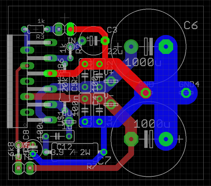

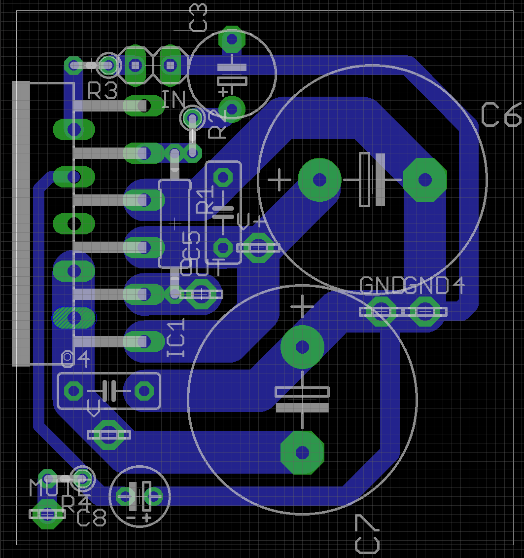

nach meinem TDA729x-Fehlschlag wollte ich es mal mit TI's Silizium
probieren.
Als Verstärker-IC ein LM3886 in ziemlich 1:1 Referenzbeschaltung ausm
Datenblatt. Ich hab jetzt lediglich zusätzlich zu 100n
Abblockkondensatoren noch 1u (oder 680n, was immer in der Bastelkiste
noch an Folienkondi rumliegt :-) vorgesehen. Danach geht's direkt auf
1000µ Low-ESR/105°C.
Außerdem habe ich noch ein Boucherot-Glied mit 1u + 3.9 Ω vorgesehen.
Ein Layoutscreenshot ist im Anhang (das Eagle Board hat nur einige
wenige Änderungen seit dem erfahren, insb. dass die beiden dünnen
Masseärmchen erst im Sternpunkt "GND" zusammenkommen), und natürlich
Eagle Board und Schematic.

von Marian (phiarc) Benutzerseite
Die soll selbst geätzt werden, in die Bohrungen, die gleichzeitig Vias
darstellen sollen, setzte ich dann Vianieten rein. Das sind hier dann
zwar ein paar, aber das Layout ist doch recht kompakt… und Nieten nicht
teuer :-)
von Pete K. (pete77)
Hast Du mal ein DRC gemacht? Die Durchführung zwischen den Beinchen am
LM3886 sieht etwas knapp aus.
70µ wären nicht schlecht. Leiterbahnen so dick wie möglich.
Schau mal bei www.iteadstudio.com unter openpcb, da gibt es so etwas
sehr günstig. Selbermachen lohnt da nicht wirklich mehr...
DRC beschwert sich da nicht, ich lasse aber auf top eh alle Pads weg,
die keine Traces dran haben. Da sollte also noch ganz gut Luft sein.
Würde es etwas, bei ausreichend Platz, bringen, eine Trace sowohl auf
Top wie auch auf Bottom zu routen und dann bei beiden Endpunkten
durchzukontaktieren? Bei den kurzen Strecken hier kann ich mir nicht
vorstellen, dass da irgendwelche parasitären Kapazitäten o.ä. auftreten
könnten.

von Markus -. (mrmccrash)
Also ich würde bei dem Layout die Stromzuführung vor den Elkos machen,
nicht dazwischen, damit die Kondensatoren auch eine Wirkung zeigen
können. Wenn du schon 100n (Keramik?) und Low-ESR Elkos verbaust, sind
die 600n-1u Folie ziemlich überflüssig, die sorgen wahrscheinlich noch
eher für eine Schwingneigung.
Mit etwas drehen bekommt man das Layout auch einseitig hin, da bin ich
mir ziemlich sicher. Oder ist die Leiterplattengröße fest vorgegeben?
_.-=: MFG :=-._
Ne, die Größe ist nicht vorgegeben.
Einseitig würde hier denke ich mit einigem Querschnittsverlust
einhergehen, wenn man sich z.B. die Lage des V- Pins anschaut. Wenn ich
da ohne zweite Lage rankommen will, müsste ich sowohl um V+ als auch GND
herum.
Ich habe mit Google auch keine befriedigenden einseitigen Layouts für
den LM3886 gefunden…
Achso, ja die Idee war 100n Keramik, 1u Folie und 1000u Low-ESR
Elektrolyt zu nehmen…
Edit: Wie meinst du das mit der Stromzuführung vor den Elkos? Sollte das
nicht ziemlich wurscht sein bei den großen Elektrolydingern…? In meinem
aktuellen Layout gehe ich da immerhin mit 200mil Traces lang :-)
Oki, Markus hat recht. Wenn man seine barocken Symmetrievorstellungen
weglässt, kann man ein glaube ich ziemlich gutes Layout einseitig
machen.
(Beachte: Ich hab das Boucherout-Glied vom PCB genommen. Das mache ich
dann, wenn ich dieses Layout benutze, einfach direkt frei über die
Lautsprecherterminals.

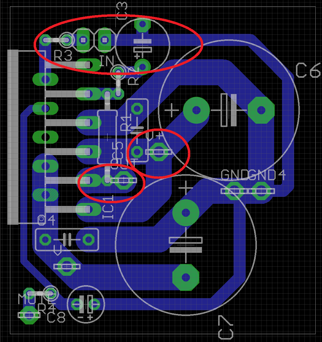

Das DRC hat mir den Pin No. 2 angekringelt (Overlap). Der ist laut
Datenblatt Not Connected und darf — glaube ich — frei belegt werden.
Wenn nicht, mache ich vor dem Einlöten aus TO220-11 halt TO220-10 :-)
Die breiten Traces sind alle gleich dick; sind alles 120 mil Traces.
Mehr geht schlicht nicht vom Pinraster des T220 her.
von Thomas D. (thomasderbastler)
von Electronics'nStuff (Gast)
Du wirst nicht lange Freude daran haben, spätestens bei der Bestückung
bekommst du Probleme an den angemalten Stellen.
Die oberen beiden Kringel passen scho…
Da kommen keine Pinleisten (IN, oberster Kringel) bzw. Lötstifte
(V+/OUT) rein, stattdessen werden die Kabel direkt eingelötet.
V+ ist etwas unter beengten Verhältnissen mit dem C5 davor, aber nix
unmögliches. Ich bediene mich da allgemein gerne des Tricks eine
Aderendhülse auf das abisolierte Kabel aufzuschieben und nur leicht zu
vepressen ; das ganze zu verzinnen und dann die Aderendhülse heiß
abziehen. Damit erhält man ein sehr eng liegendes, verzinntes Ende, was
man sehr gut durch die Bohrungen schieben kann.
Bei dem untersten Kringel ist mir nicht ganz klar, was du meinst. Ich
hab schon ein paar Layouts mit Pad-an-Pad-Bestückung problemlos gelötet.
(Die eine GND-Bohrung liegt inzwischen btw. nicht mehr unter einem der
Elkos)
(C3 wurde inzwischen durch einen Folienkondi ersetzt, ein Elko hätte an
der Stelle wohl nicht sonderlich lange gehalten :-) – das Layout wurde
dadurch aber nicht verändert, war beides 5mm Raster.
Wenn Du die Platine am KK befestigst würde ich die Eingangsklemmen an
die gegenüberliegende Seite legen.
Ansonsten musst Du mit den Kabeln quer ziehen.
Vielleicht möchtest Du ja auch Stereo machen und zwei Platinen eng
nebeneinander platzieren, dann stören die Anschlüsse auch.
