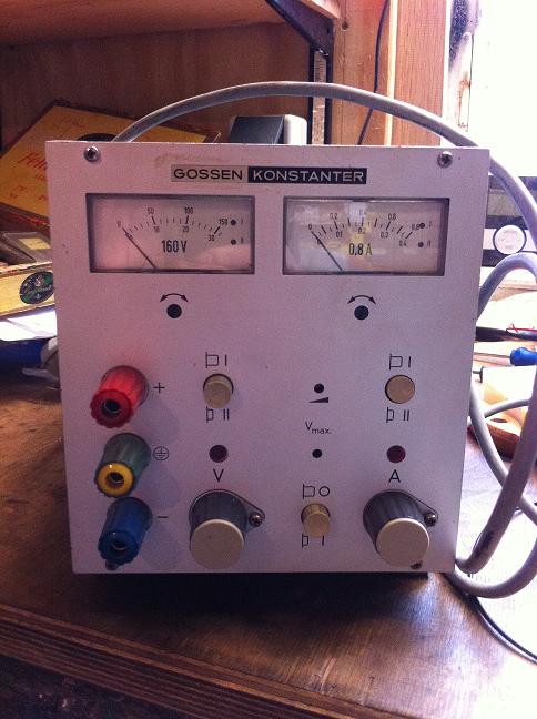

ich habe heute ein Netzteil vom Typ "Gossen Konstanter 24K160R0,8" aus
einem Nachlass erhalten. Ein schönes und schweres Teil.
Das Gerät scheint soweit auch noch zu funktionieren (Spannungs und
Stromeinstellung) allerdings brummt es ziemlich stark sobald man es
einschaltet. Und zwar auch wenn der Ausgang nicht belastet wird.
Den passenden Schaltplan habe ich auch bereits unter folgendem Link (Auf
Seite 33) finden können, allerdings weiß ich nicht so recht wo der
Fehler liegen könnte.

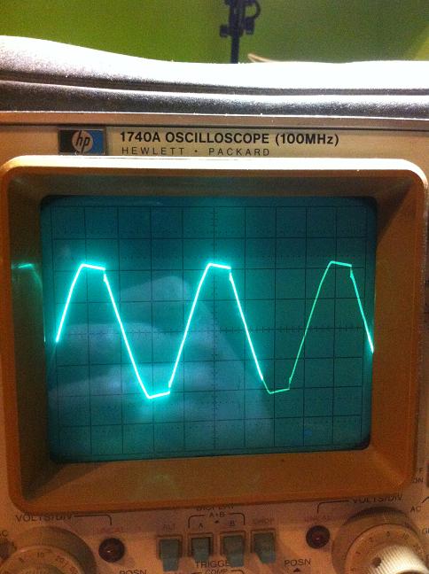

Könnte eventuell auch der Trafo einen "Windungsschluss" haben (dann
dürften aber die Spannungen nicht stimmen, oder?) oder eine Diode des
Brückengleichrichters kaputt sein(100Hz Brumm am Ladeelko ist aber
vorhanden)? Den angehängten Spannungsverlauf habe ich an der
sekundär-Leistungswicklung bei Volllast gemessen.
