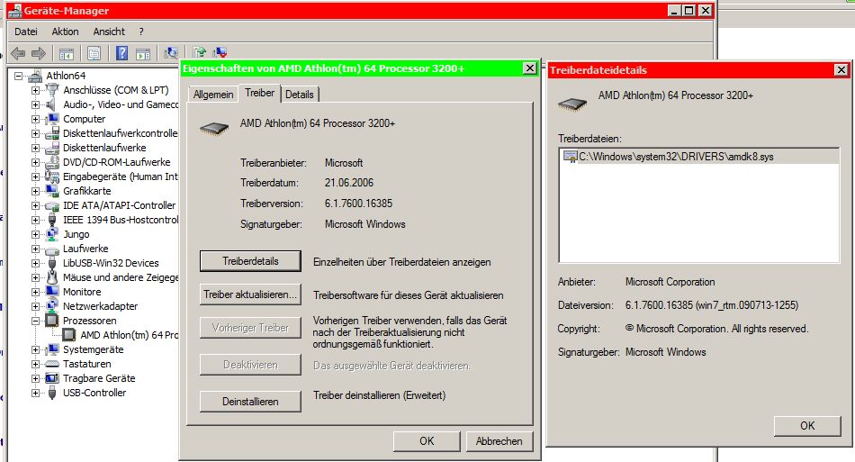

von Paul B. (paul_baumann)
Ich habe zwar kein solches "Rennpferd", aber normalerweise muß man einen
extra Treiber für solche CPU installieren, der nicht Bestandteil des
Betriebssystems ist, sondern vom Hersteller der CPU und/oder dem des
Boards stammt.
MfG Paul

von Marius W. (mw1987)
Schon lange nicht mehr. Windows braucht keine Treiber für die CPU. Ist
vielleicht im BIOS was verstellt, dass nur noch ein Kern "sichtbar" ist?
Meistens heißen die Optionen SMP oder ähnlich.

von Paul Baumann (Gast)
Marius schrob:
Hm, bei mir gibt es einen Treiber für den Herren Prozessor.
MfG Paul
Sicher gibt es einen "Treiber". Der ist aber in Windows integriert und
muss nicht nachinstalliert werden. Und sowas Grundlegendes zähle ich zum
Kernel.
Marius
von amateur (Gast)
@Paul
Bei einem Treiberdatum von: 21.06.2006 würde ich mal eine etwas antike
Installation unterstellen.
von Malte S. (maltest)
> Boards stammt.
In deinem Screenshot steht aber was anderes woher der stammt.
