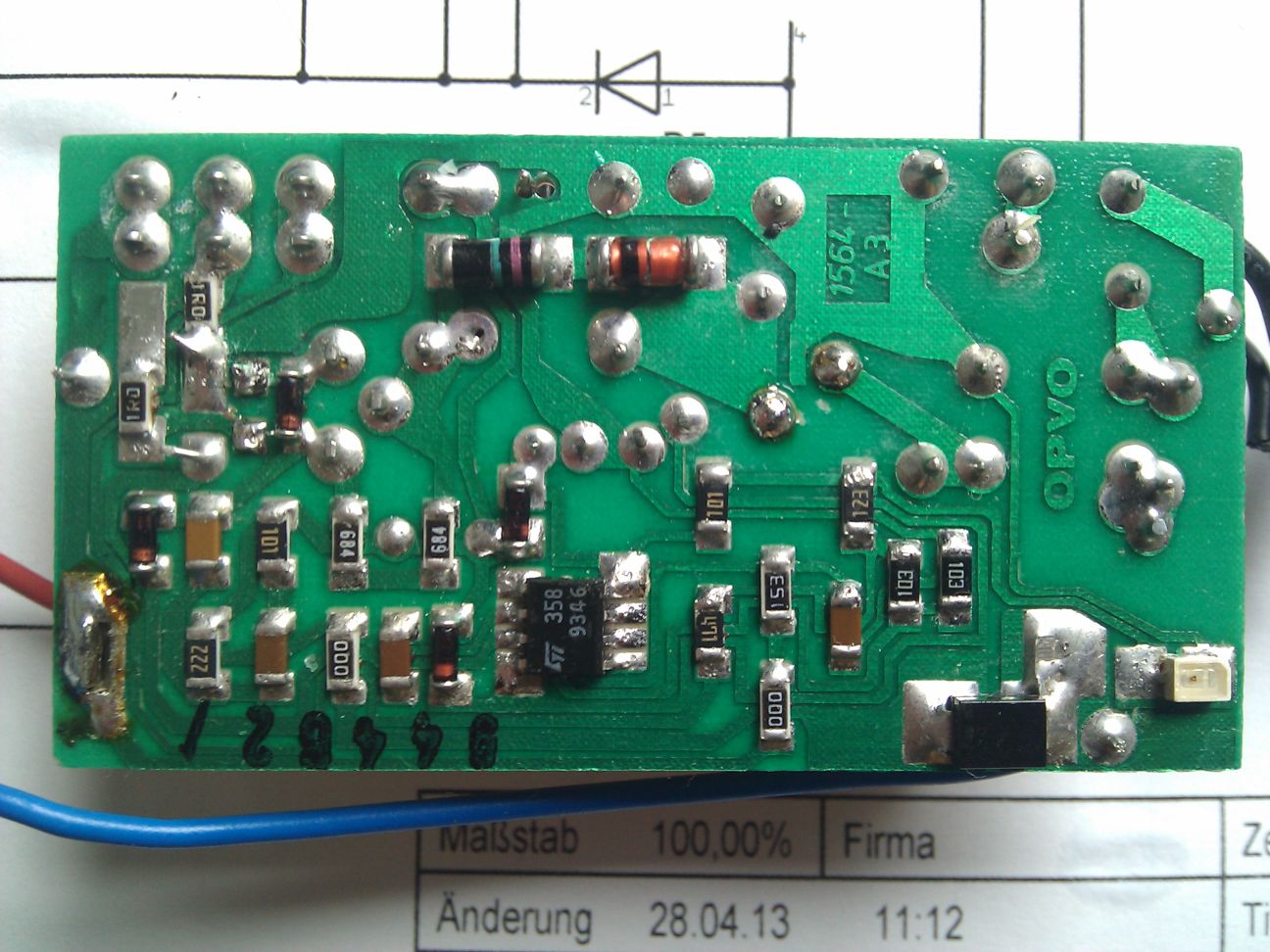

Habe hier einen Haarschneider Grundig 4545, der hat vor einiger Zeit den
Geist aufgegeben. Da das Gerät ziemlich teuer war und mechanisch
einwandfrei funktionierte würde ich es gerne wieder zum Leben erwecken.
Es handelt sich um ein Haarschneider mit eingebautem Akku und
Ladeelektronik. Per Schiebeschalter wird entweder der Motor betrieben
oder der NiCd AA Akku geladen.
Auf der Platine sind 2 (R4,R7) Widerstände abgeraucht, die
ursprünglichen Werte sind leider nicht mehr zu erkennen. Um da was

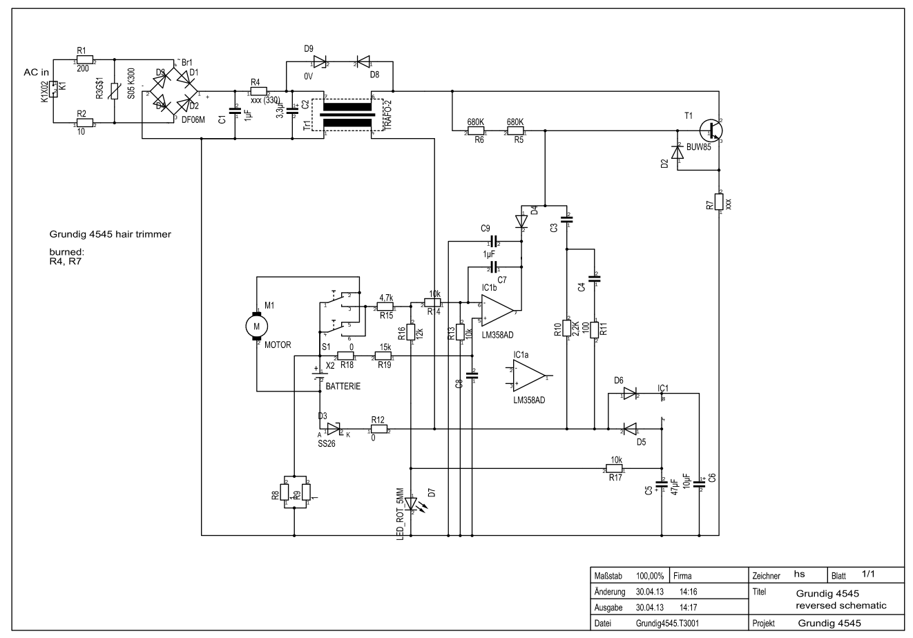

vernünftiges zu wählen, habe ich die Schaltung extrahiert (siehe
Anhang). Leider verstehe ich die Schaltung kaum. Ist mir irgendwie
unklar wie das funktionieren soll.
Erst gleich-richten, dann direkt der Trafo? Wie soll das gehen? Ist das
so ne Art sekundär getaktetes Schaltnetzteil? Hat einer der Experten
vielleicht Vorschläge wie R4, R7 zu wählen sind?

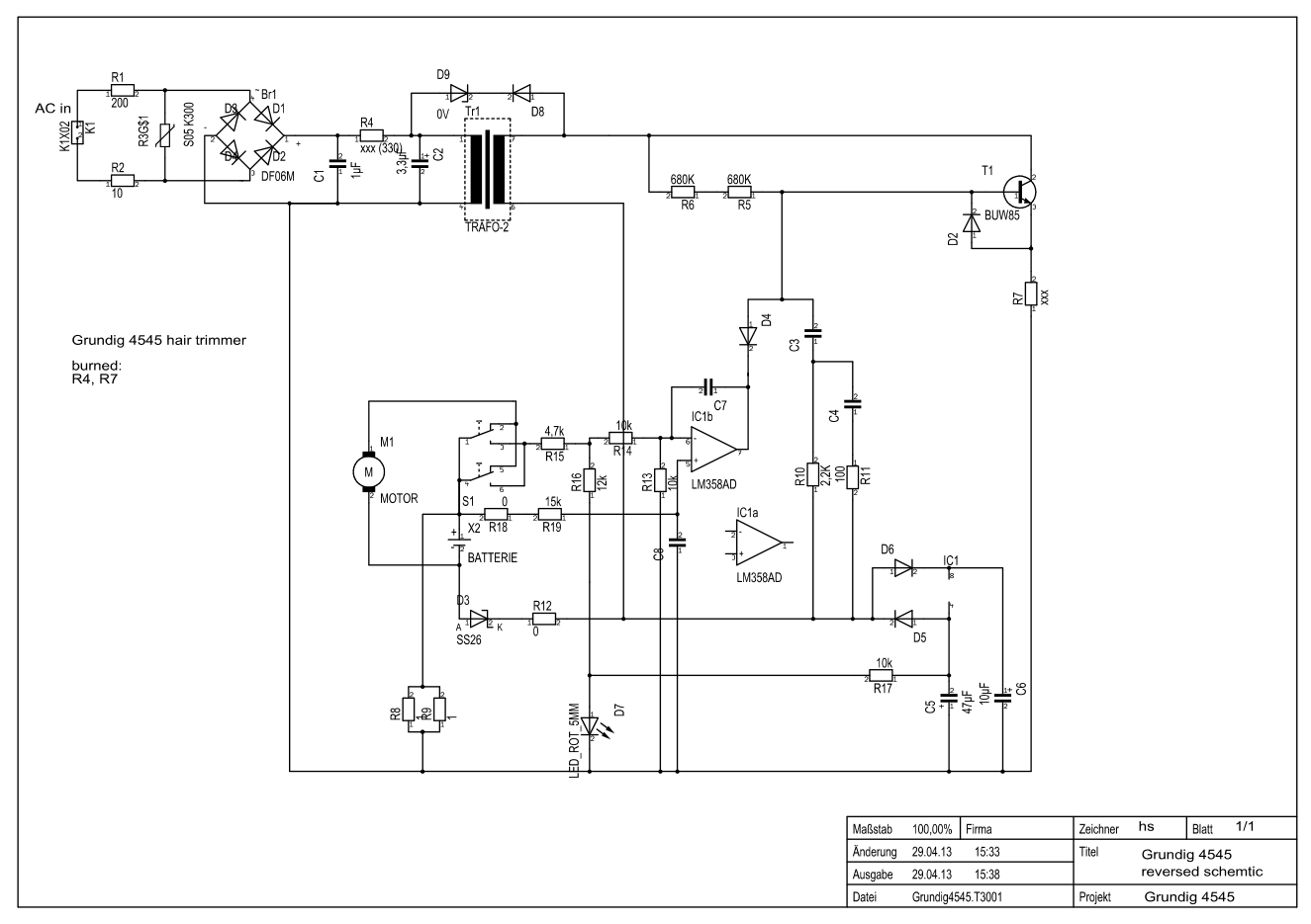

Mit Sicherheit hat die Schaltung viele Fehler. Den Trafo solltest du mal
um 90° drehen, dann sieht das schon viel besser aus.
Und nur R4/R7 zu ersetzen bringt gar nichts, weil die nicht ohne Grund
abgebrannt sind, das sind nur Folgeschäden. Es könnte den BUW85 erwischt
haben, dann passt das auch mit den abgebrannten R`s.

Hab den Trafo nochmal im Schaltplan korrigiert. So müsste es jetzt mit
dem PCB übereinstimmen.
Ich hatte gehofft es handelt sich um eine Art Standard-Schaltung, deren
Funktion sich einfach erklären ließe. Naja nichts für ungut, dann fliegt
das Teil auf den Müll.
Grüße

Geht für mich Richtung Flusswandler,  habe aber leider die
Schaltnetzteile-Vorlesung nie besucht :-(
Die beiden Widerstände begrenzen doch den Strom  in der Spule wenn der
Transistor durchschaltet. Ich würde erst mal testen, ob der Transistor
noch in Ordnung ist, dann halt einfach mal mit hohen Werten für die
beiden Widerständen anfangen und rantasten, bis der Ladestrom passt.
Vielleicht findet sich ja noch jemand, der sich mit Wandlern auskennt.
Gruß Garp

Eigentlich nicht so kompliziert, ein selbstschwingender Sperrwandler,
mit dem OPV wird er "abgewürgt", wenn der Ladestrom überschritten wird
(Konstantstromregelung). Würde so aber keinen Leerlauf vertragen, z.B.
weil der Akku ausgetrocknet ist. Das könnte eventuell die Ausfallursache
sein. Wenn der Schalter auf Motorbetrieb steht müsste der Wandler
blockiert sein.
Wenn kein Trenntrafo und etas Erfahrung mit sowas vorliegt, würde ich
auch zu dem Vorschlag mit dem Steckernetzteil (liegen doch sooo viele
alte Handylader rum..) tendieren.
Neuer Akku und ein Vorwiderstand, der den Ladestrom auf etwa 100 mA
festlegt, sparen etwas Müll..
mfG vom ingo

vielen Dank für eure Antworten. Das bringt einiges Licht ins Dunkel.
Ich versuche den Akku und den BUW zu tauschen, der scheint tatsächlich
hinüber zu sein.
Sollte das nicht funktionieren, ist der Vorschlag mit dem
Steckernetzteil ne gute Idee. Werd ich machen.
