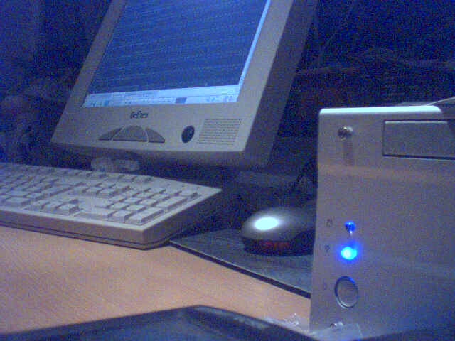

so, bildextrahieren aus dem Datenstrom funktioniert nun auch mit den echten Farben :D Hab mal andere Bildsensoren angeguckt wie die 8BPP definieren. Und siehe da es wird RGB332 eingesetzt (ich hatte RGB323 dekodiert). Schnell umgestrickt und tadaaaaaaaaaaaaaaaa das erste Farbbild ;) (siehe Anhang) Für die BV auf nem Avr ist das Bild in 80x60 und RGB332 eigentlich ganz brauchbar denke ich ;) Zwar nur mit 6fps aber als Spielerei bestimmt brauchbar

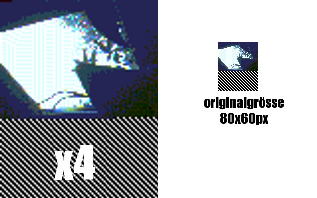

5,99 ? Aber mit Porto, oder ? Gut das ich mir schon 5 gesichert habe ;D ;D So, habe nun mal ein paar Frames nacheinander ausgeben lassen. (pc mit perlskript steuert die cam) Zu sehen ist mein Fernseher (Simpsons, man kann im ersten pic Bart erahnen g) Dann schwenke ich zu meinem TFT. Für 80x60 mit 8 Bit Farbtiefe gar nicht mal so schlecht :D
ups, da hatte sich ein fehler in eingeschlichen der die Bilder versetzte. Hier nochmal ohne den Bug ;)

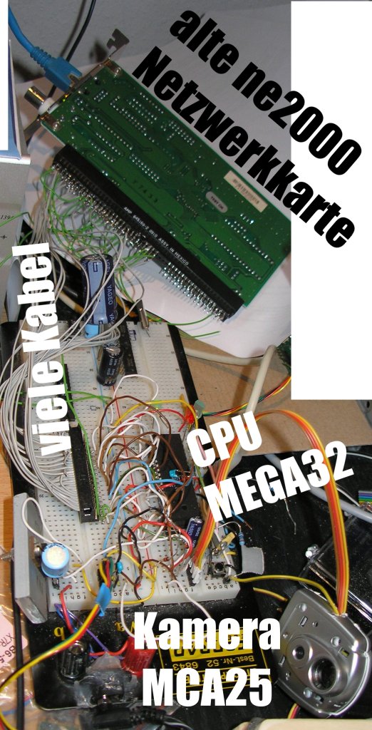

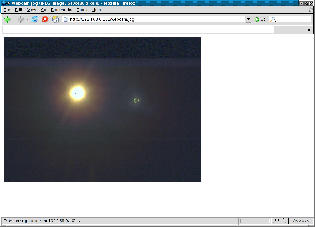

Hi! Es gibt Neuigkeitem: ES FUNKTIONIERT ! Man nehme: MCA25 1,- Eur, ne olle ne2k netzwerkkarte, nen mega32, Steckbrett und ein paar kabel -----> Homemade ipCAM für <10 Euro 8) Anbei ein Screenshot. Bildaufbau ca 1-10s je nachdem wie gross das JPG ist (~5KByte/s). Lässt sich bestimmt noch durch größeren Buffer verbessern (momentan pro tcp packet nur 250 byte cam daten). Hatte heute mit fiesen Ram Bugs zu kämpfen (siehe printf post). jetzt gehts aber so weit ;) Ein paar Kleinigkeiten fehlen noch (jpg ende Erkennung, ...) aber das Prinzip funktioniert :D Wann kommen eure Kameras an ?

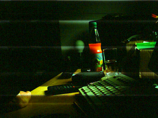

Achja, die Streifen kommen von der Regelung der Kamera. Ich muss noch einbauen dass sie intern erst ein paar Bilder verwirft bevor ich das Vollbild auslese.

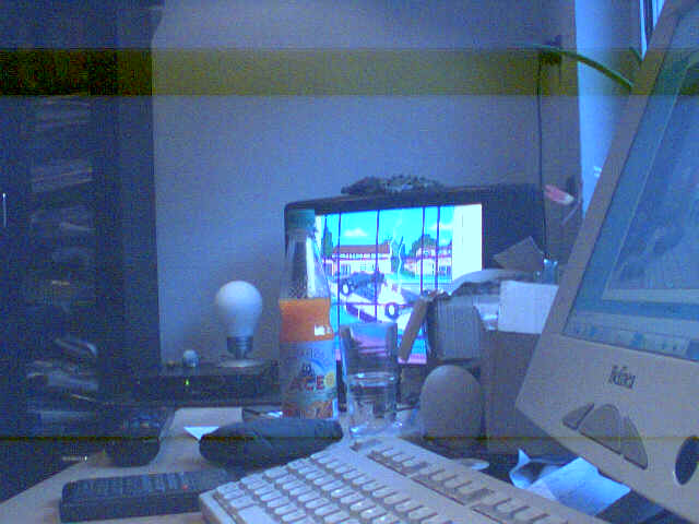

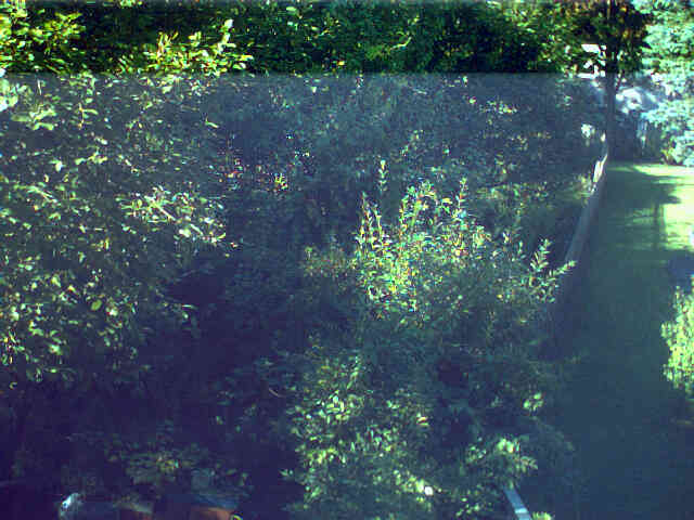

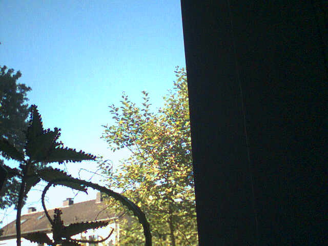

Auktionen laufen noch... Kannst mal ein Bild von draussen posten? (Tageslicht, und nicht direkt in die Sonne) Um die Qualität beurteilen zu können. Thanx Aticio
Hi! Wenn es nachher noch hell genug ist wenn ich zuhause bin gerne ;) Muss nur gucken ob ich das bewegt bekomme, ist ja nur auf nem steckbrett fliegend verdrahtet (20 kabel zum isa bus...) Aber ich versuchs ;) Habe heute morgen den Bug behoben das er das bildende nicht erkannte.
Hi! So, hier ein Bild von gerade eben. Der hell/dunkel Streifen kommt daher das die Cam das erste Bild direkt ausliefert, werde ich aber ändern. Wenn er erstmal vorher 2-3 Bilder zum Helligkeitsabgleich machen kann sollte das nicht mehr sein ;) Jetzt habe ich nur ncoh einen Bug drin dass ich die Cam irgendwie resetten muss falls jemand im Browser auf abbrechen klickt... Als Workaround sollte ein 2s watchdog reset reichen g Aber auch nur im Notfall 8)
so, und damit ihr euch auch den Versuchsaufbau vorstellen könnt hier mal ein Bildchen ... g Chaos pur g Aber es funzt ;)

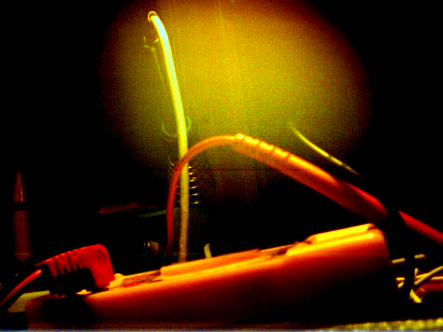

Hi. Danke für die Bilder. Das erste sieht im oberen Teil ja nicht schlecht aus. Woher kommt der Grauschleier im unteren?
Guten Morgen Sssssss, Hurra, meine Kiste mit Cams ist da! Die sind ja niedlich klein. Kannst du den Perl Code posten (oder mailen)? Edward
Hi! Gruaschleier kommt daher dass nur ein Bild gemacht wird intern. Die Cam braucht aber länger für helligkeitsabgleich. Kann ich aber beheben ;) So zum Anschluss der Cam an den PC nochmal was: - Cam an nen usb Adapter über nen max232 dranhängen - cam und max 232 mit 4,2V versorgen (einfach ne Diode in Reihe, nach der Diode nen 10uF nach Masse) - den Pin6 erst noch auflassen - perl code starten, pin10 mit 100K auf 4,2V ziehen -> cam startet @Edward: Den Perlcode maile ich dir zu, ist aber undokumentiert und total chaotischt. Der Atmega Code ist aber dokumentiert, muss aber erst noch aufräumen ;)

Sssssss, der aufbau ist echt lustig ;). Muss man eigentlich das gesamte TCP/IP protokoll auf den AVR portieren oder reicht ein karten treiber?
Den mega32 Code gibts später auf ner website ;) Muss ihn noch weiter dokumentieren und bugs fixen... @philipp: Auf dem mega läuft ulrich radigs webserver. also ethernet, ip, tcp, http... Damit man ihn per http ansprechen kann brauchts natürlich tcp/ip ;) Die mca25.c wird man aber auch ohne den webserverkram nutzen können. Zumindest habe ich versucht es so allgemein wie möglich zu coden ;)

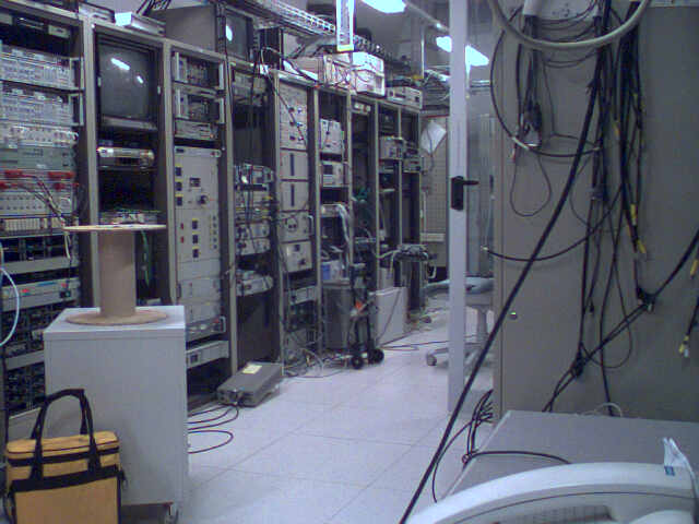

Ja guck mal hier: http://www.mikrocontroller.net/attachment.php/236104/webcam.jpg_20092005_1632uhr.jpg Wie versorgst du die cam mit Strom ? Deins sieht ja super aus :)
Strom von einer HP 6825A Bipolar Power Supply, Gibt stinkt normale 5 Volt her ! dann durch die 1n4148 in C=220uF. Pass auf mit Strom von USB, ich hatte ein anderes Projekt da waren bei meinem PC ueber 100mVpp Ripple drin. Mein Fon gibt nur 3.6 Volt. Edward (Heisser Thread, schon 7 Downloads in weniger als 10 min!)
Ich tipp auf Foto aus ner Einrichtung von T-Systems / Mediabroadcast. :)
Hi! Hab jetzt nochmal das perl prog benutzt. Und siehe da die Streifen sind weg :-X Liegt wohl irgendwie an den Kommandos die ich mitm avr schicke...

Hi! Du musst meinen Schaltplan und die Sourcen ggf an die anderen Pins anpassen. Du brauchst nur den RX/TX port am avr und irgendeinen pin als Reset Signal zur Cam. Die leds kannst du weglassen, den Servo auch ;)
So ich war heute in München-Schillerstr. und hab eine Karte geschenkt gekrigt nachdem ich ihm glaubhaft gemacht hab das ich echt eine ISA Karte will. Die Karte hat RTL 8019AS Chipsatz(kam unter nem Sticker zum Vorschein). Die IRQ und I/O Ports kann ich auf der Karte einstellen(Jumper). Aber es gibt 3 Probleme: 1. Das Ding hat kein RJ45 Ausgang aber löcher dafür--->Nachrüstbar???(siehe Foto in Link) 2. Wie ist die Pinbelegung(wie die andere Karte???) 3. ein Kondensator is so komisch eingesägt--->Absicht???(siehe Foto) Hier Fotos(man sieht karte, RJ45 löcher, Kondensator und Anleitung): www.ludwigspowerseite.de/ne2000bilder.zip (2,5MB) Noch ne Frage: Was is ne Boot-ROM Adress??? Wie muss ich die einstellen???
Hi! Oha da fehlt der RJ45 Anschluss und der Übertrager soweit ich das sehe... Evtl kannst du einen von ner anderen alten karte dort einlöten. Weiss nicht ob die genormt sind. Oder du lötest den rtl8019 ab und packst ihn auf ne eigene Platine 8)

Hi, hab heute auch mal meine Kamera ausprobiert und gerade das Bild im Anhang geschossen :) Jezt aber guts naechtle Tobias
