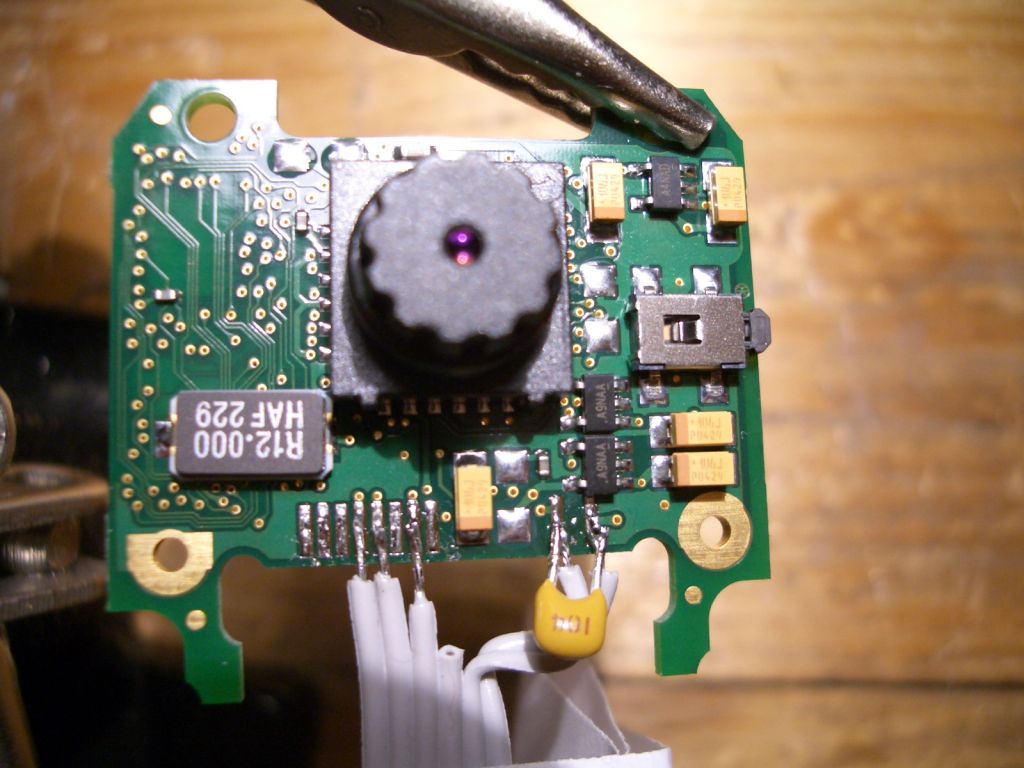

Hi Leute,
habe den Server von Holger Buss aufgebaut (ISA-CTRL). Die Kamera habe
ich angeschlossen und folgende Datei für den Kamerabetrieb verwendet:
avr-ip-webcam_based_on1.38_181005.tar.gz
Der Server funktioniert nur ohne Kamerabetrieb. Wenn ich den Code für
die Kamera auf enable setze, dann funktioniert nix mehr. Wenn ich die
Kamera wieder deaktiviere, dann kann ich auf den Server zugreifen -
natürlich kann ich dann kein Bild im Browser sehen.
Mußte jedoch die ganzen Variabelndefinition nach "#ifndef ISA_CTRL"
alle rausnehmen und die für Holger Buss' Server stehenlassen.
Irgendwas stimmt im Code nicht - bloß was? Hat schon jemand
funktionstüchtigen Code für den ISA-CTRL mit Kamera für mich parat? Ich
finde den Fehler einfach nicht...
Liebe Grüße, Micha
von Sssssss (Gast)
Hi!
Kommentier mal bitte in der main.c die Zeile 73 (DDRB = ..)
aus und versuch es nochmal.
Dann deaktivier in der main.c die caminit:
//mca25_init();
//mca25_configure();
Dann #define USE_MCA25_CAM 1 und lass die webcam ab.
Dann ruf die index.html auf, zumindest die indexseite müsste
zumindest laden.
Danach mach die cam dran und die beiden mca25 zeilen wieder
einkommentieren.
Dann wieder index.html.
Danach meld dich mal wieweit du gekommen bist ;)

von Sssssss (Gast)
Ok da haengt dann die cam irgendwo.
Kannst du mal an die Cam TX Leitung den pc mit anklemmen ?
Dann lasuch mal bei 9600 baud mit was da gesendet wird...
poste das dann mal hier dann sehe ich ob die cam ueberhaupt
kommunizieren kann.
von Micha (Gast)
ich nochema... g hier der Log der Kamera - hab es aufgezeichnet. Im
Terminal steht auch, daß die Kamera "is running".
Liebe Grüße, Micha
von Sssssss (Gast)
öhm was issn das ?
R: 0x52
R: 0x52
R: 0x52
û: 0xFFFFFFFB
û: 0xFFFFFFFB
 : 0xFFFFFF8B
Õ: 0xFFFFFFD5
í: 0xFFFFFFED
e: 0x65
Õ: 0xFFFFFFD5
Das sendet die Cam ??
Kannst du mal deine verbindungen skizzieren ? Du hast die Cam doch
nicht hinter dem max232 haengen oder ?
von Micha (Gast)
Nene, ist ohne max232:
Hab den TX der Cam direkt an den TX des Atmels und den RX der Cam
direkt am RX des Atmels.
Jetzt hab ich das so gelassen und einfach den TX der Cam an das RX des
Com2 vom PC angeschlossen. Das was in der Datei steht das kommt dann
dabei raus...
Aber ich ahne schon, daß ich den RX der Cam mit dem TX des Atmel und
vice versa verdrahten muß? Fällt mir gerade auf... g
von Sssssss (Gast)
jepp... du musst rx/tx kreuzen g
Und direkt an die com geht auch net, da muss dann nen max232 zwischen
Also uC<-->cam direkt (txrx gekreuzt)
camTX->pc nur ueber max232

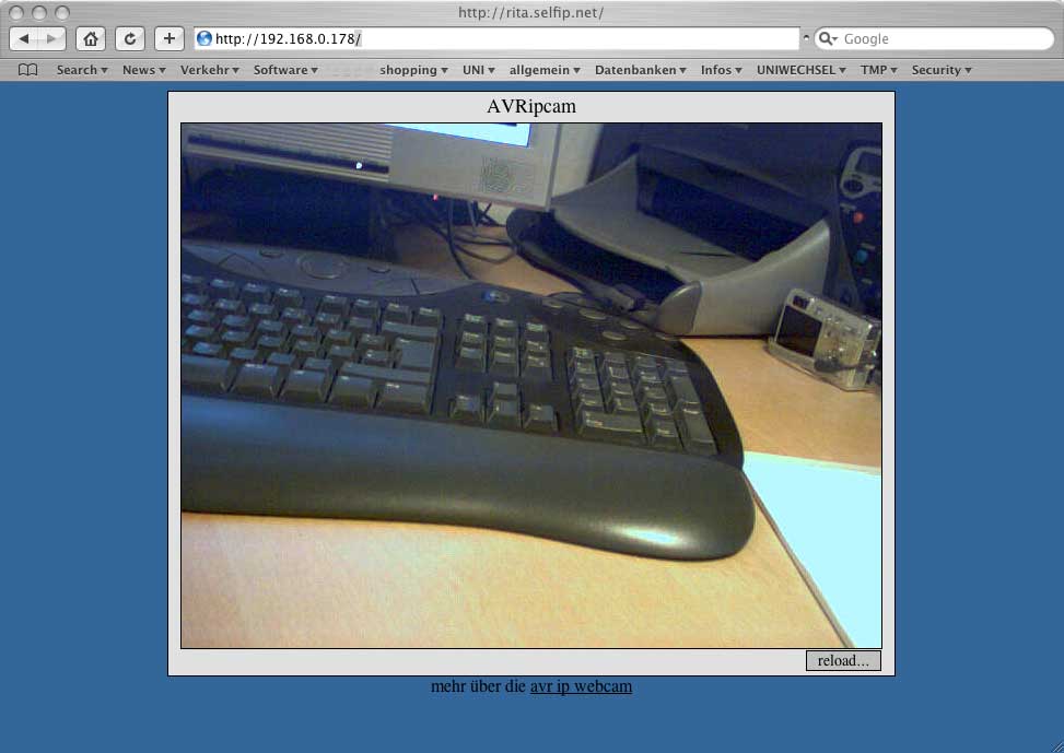

von Micha (Gast)
Hier mal ein screenshoot!
Werde das Projekt dann weiter umbauen und den Schaltplan von Holger
verwursten und mir die Platine dann selbst ätzen, so daß alles ganz
schick in ein kleines Gehäuse mit Cam kommt...
Ist ja voll geil1

von Elektrikser (Gast)
Ah ja, auch mal ein Doppelposting fertig gebracht. Damit ist das auch
klar, wie das geht.
Vom ersten Server habe ich da mal ein Bild hochgeladen, allerdings hat
die Kamera einen Grünstich, oder wollte die mehr Licht? Naja, egal. Ist
auf jeden Fall ein Erfolgserlebnis. Den Server hatte ich bis vorher noch
gar nicht mit der Cam probiert, deswegen war ich verblüfft, dass er ein
Bild aufbaute.
O.K. Nr.1 lebt!
Sieht so aus als ob die Cam eine Macke hatte. Leider war das Teil nicht
total defekt, sondern reagierte teilweise. Mit der zweiten Cam
funktioniert es auch am Nr.1-Webserver.
Ich habe allerdings immer wieder Streifen in den Bildern mit einer
anderen Helligkeit.

Die Kamera habe ich gestern noch einmal neu gelötet. Finde unter der
Lupe auch keine Zinnbrücken oder andere Fehler. K.A. warum die so
zickt.

von Kevin K. (kkonradt)
Re: Hi.
Meine Cam:
'KRY 105 016 R1A Type 408 0013 W0233 Made in China' :-D (oder WO233)
Chip neben dem Prozessor:
leider keine Ahnung; Platine ist bereits auf das Gehäuse
ge-Heisskleber-t; (Ich glaube es waren 3 "größere" Chips).
Falls es weiterhilft: Ich hatte vor dem Einbau ins Gehäuse die
Voderseite ge-digicam-t (ich liebe neuentdeckte Verben ^^)
(siehe Anhang)
Probleme/Datenübertragung:
Bisher keine. (Allerdings ohne µC - Nur am Rechner. Ohne USB<->Ser.)
Falls es wen interessiert meine com-Port Einstellungen und die
Kommunikation per skript:

So, endlich auch mit Kamera ausgestattet, es ist eine MCA-25 KRY 105 016
R1A  Type 408 0013 W0235  Made in China  CE  FCC  N173.
Noch ein paar meiner Gedanken:
Es ist nicht unbedingt notwendig, die Cam zu öffnen, man kann z.B.
dünne (Fädel-)Drähte an die Kontakte anlöten. Da die restlichen, soweit
ich gesehen habe, unbelegt sind, kann man ruhig dicker löten: Pins 3+4,
5+6, 7+8 jeweils zusammen.
Zum Öffnen: man muss den dunkleren Teil um die Linse herum abheben,
nicht die ganze obere Schalenhälfte. Das hintere dunklere Teil kann man
noch nicht abheben, da darin die Gewinde der 4 Schrauben sind. Diese
erst aufschrauben.
Manchmal bleibt die Kommunikation mit der Kamera stecken. Hab ich noch
nicht untersucht, habe allerdings den Verdacht, dass an dem seriellen
Eingang des Mega32 ein Pullup fehlt. Er ist nämlich
einstreuungsempfindlich.
Die quadratische Linse des Suchers läßt sich prima als Makrolinse
verwenden. Ich entfernte die runde Linse (durch Auseinanderdrücken der
beiden schwarzen Halterungen mittels sehr dünnem Schraubenziehers oder
Messers) und steckte die Linse samt schwarzem Träger auf die Optik der
Kamera. So entstand z.B. das Bild im Anhang, das beide ICs gerade beim
Übertragen dieses Bildes zeigen, sozusagen ein Selbstportrait. Damit
das gut hält, habe ich ein 5mm-Stück eines dickeren Kabelmantels auf
die Optik gesteckt und darauf den Träger.
Eine andere Brennweite bekommt man, wenn man die quadratische Linse
ohne den Halter direkt an die Öffnung hält (oder mit doppelseitigem
Klebeband o.ä. klebt).
Hat schonmal jemand die Optik heruntergeschraubt. Wie ich vermute, ist
das ein Gewinde mit Sicherungslack. Dahinter kommt evtl. der IR-Filter
und die Linse. Den Filter könnte man entfernen und IR-Fotografie
versuchen.
Sehe gerade, die Optik scheint nur eine Linse zu sein, oder ist ein
Filter darin integriert?
Oder liegt er auf dem CCD? Oder ist er die Glasscheibe, die im Gehäuse
vor der Optik befestigt ist?
Muss noch Versuche mit einer IR-Fernsteuerung machen...
Habe es gerade versucht: mit einem 12er Gabelschlüssel das
Kameragehäuse festhalten und mit einer Gripzange die geriffelte Linse
drehen, klack macht es, und der Sicherungslack ist gelöst. Evtl. geht
es durch leichtes Anwärmen (Lampe, Fön, Lötkolben in sicherer
Entfernung) leichter, ich habe es ohne Wärme geschafft. Vorher jedoch
die genaue Position z.B. durch Anritzen markieren, damit man wieder
richtig scharf stellen kann. Durch das Drehen ändert man nämlich die
Entfernungseinstellung, und das macht sich super gut: je weiter man die
Linse herausdreht, desto näher rückt der Schärfebereich zur Kamera. So
kann man super Makroaufnahmen machen (auch ohne die quadratische
Linse). Kurz bevor das Gewinde zu Ende ist, ist die Entfernung ca.
1,5cm (siehe 1N4007-Foto). Aufpassen, wenn die Linse rausgeht, dass
keine Brösel des Lackes auf den CCD-Chip fallen, am Besten, Kamera
zumindest senkrecht oder noch besser auf den Kopf stellen, damit Staub
herausfällt, nicht hinein.
Einfacher geht es indem man zuerst das ganze Linsengehäuse vom CMOS
Chip abhebelt
Dann kann man die gaze Optik in zwei Zangen nehmen und drehen.
Danach einfach wieder mit 4 kleinen Tropfen kleber in den Ecken auf den
CMOS Chip aufkleben.
