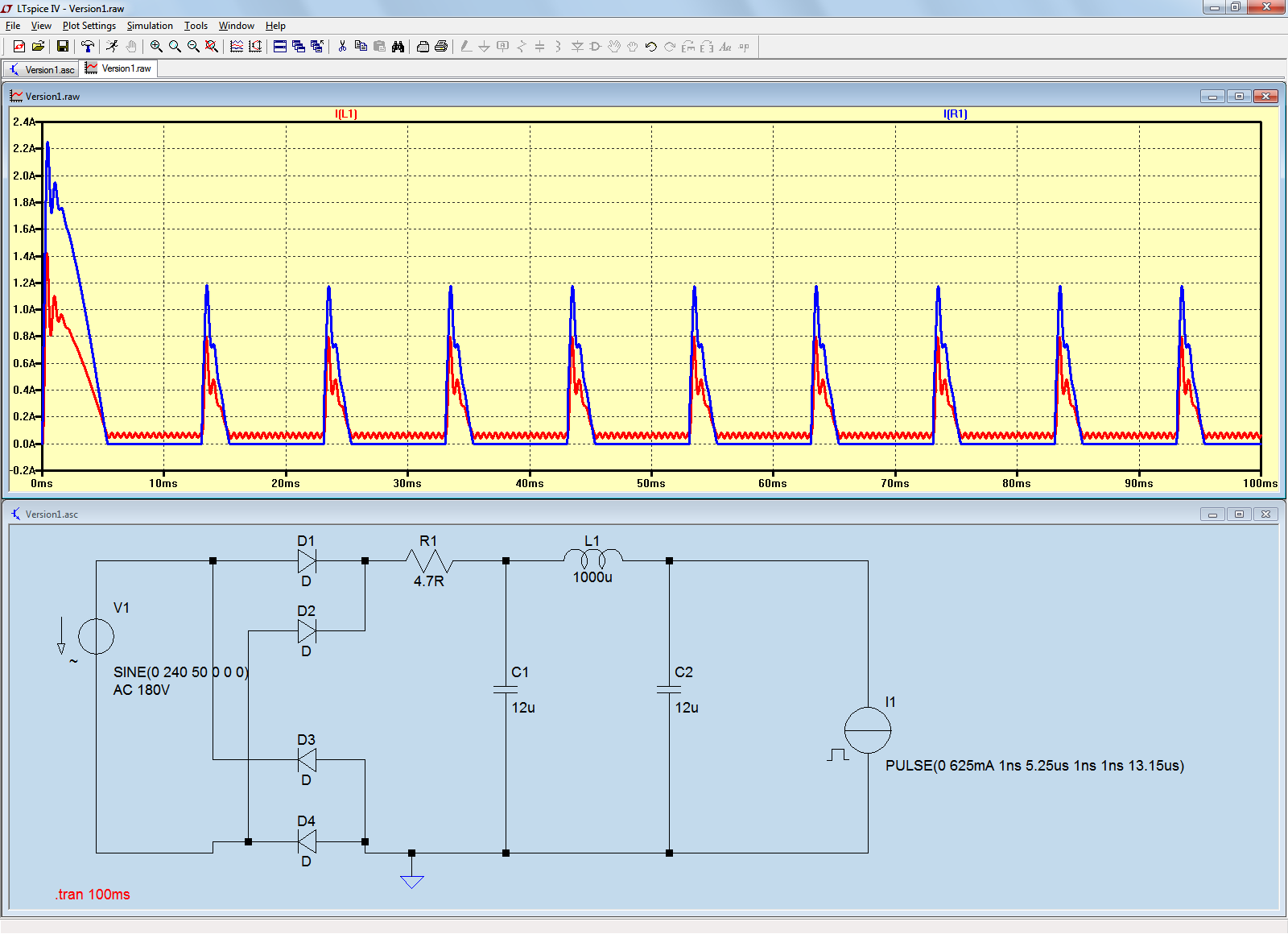

Ich versuche gerade den Eingangskreis eines Sperrwandlers mit 12V/1A zu
simulieren, konkret geht es mir um die Belastbarkeit der Drossel. Als
Trafo+Controller habe ich die Stromquelle mit den Werten unter Vollast
eingebaut. Jetzt war ich über die Spitzenströme in der Aufladephase der
Kondensatoren etwas überrrascht, die Drossel muß ja einen extrem großen
Sättigungsstrom im Vergleich zum RMS haben.
Kann diese Simulation so funktionieren? Ich will nur RMS und Imax von L1
wissen, C1 und C2 sind mit 10µ +20% angenommen.

Warum soll man das nicht können? Wenn du die hohe Strom-Peks nicht haben
möchtest, müsstest du die Induktivität deutlich größer machen.
Dadurch wird zwar der notwendige Sättigungsstrom kleiner, die Drossel
wird aber insgesamt größer. Deswewgen nimmt man bei kleinen Leistungen
meistens die großen Strom-Peaks in Kauf.
Die Induktivität hat schon die maximale Größe, so dass ich bei
niedrigster Eingangsspannung unter Vollast gerade so eben den max. DT
nicht erreiche und der Übertrager gerade noch so vollständig
abmagnetisiert.
Mir ging es eher darum ob ich den kompletten Sperrwandler so einfach mit
der Stromquelle Simulieren kann. Der Strom entspricht dem bei der
Homepage von Schmidt-Walther simuliertem.

Meinst du jetzt die Induktivität L1? Ist das die Speicherdrossel bzw.
die Übertrager-Hauptinduktivität?
Ich hatte angenommen, dass das eine EMV-Drossel sein soll.
Wenn das die Induktivität des Übertragers sein soll, dann ist deine
Simulation so falsch...
L1 ist eine EMV-Drossel, den Schalter/Controller und den Hauptübertrager
habe ich in der Stromquelle versucht zusammenzufassen, und weiß nicht so
genau, ob das so passt.
