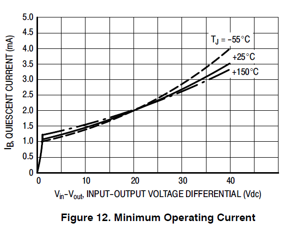

von ArnoR (Gast)
> Wo hast du denn das gelesen? Eigentlich arbeitet der LM317 schon
> vernüftig bei 1.5 mA, kann man auch im Datenblatt nachlesen, gibts nette
> Diagramme dazu ;)
In den DB steht sogar 10mA, aber bei 5mA steigt die Ausgangsspannung nur
ganz wenig an, sodass man mit 5mA auch gut bedient ist. Aber 1,5mA ist
definitiv zu wenig, wie man in dem angehängten netten Diagramm sehen
kann.

von M. K. (sylaina)
ArnoR schrieb:
> Aber 1,5mA ist
> kann.
Das Diagramm sagt, dass der Mindeststrom von der Dropspannung abhängt
und wenn man weniger als 10 V Dropspannung hat sind 1.5 mA durchaus
ausreichend.
Das Datenblatt gibt hier auch einen typischen Mindeststrom von 3.5 mA,
max. 12 mA an bei einer Dropspannung von 40 V. ;)
>ausreichend.
Bei höheren Chiptemperaturen geht der Wert schon deutlich über die
1,5mA. Außerdem sind das nur typische Werte. Ausreißer können deutlich
darüber liegen.

> zu Hersteller schwanken kann. ST, TI und Fairchild geben gar keinen Wert
> für eine Dropspannung von 10V an und LT spricht von 2mA.
Naja, ST und Co geben u.a. auch maximal 5mA Minimum Load an bei 40V Drop
und mit weniger Drop wird auch der Minimum Load nur kleiner. Ich hab
hier noch 7 Stück (TO92) rumliegen und hab mir den Spass noch gegeben,
an alle einen 1kΩ und einen 10kΩ Widerstand mal dran zu klemmen bei 5V
Eingangsspannung (Steckbrett). Alle regeln korrekt auf 1.25V am Ausgang,
ganz wie es im Datenblatt steht. Meine SMD-Batterie der LM317 teste ich
jetzt nicht, ist mir zuviel aufwand. Aber das zeigt, dass es auch
ordentlich nach unten gehen kann/darf. ;)
