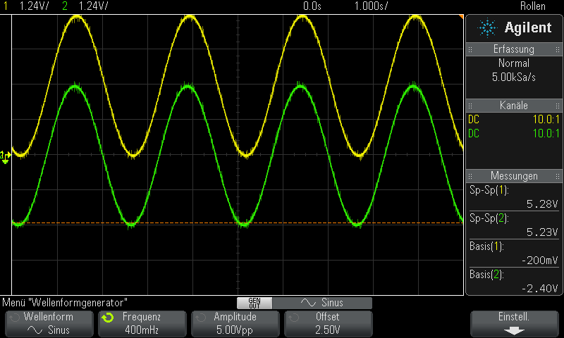

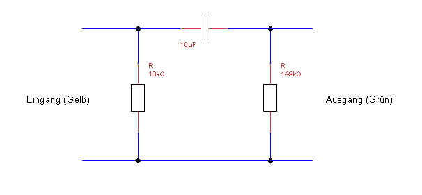

ich hoffe ich werde nicht für den Betreff gelyncht. Ich habe euch mal
einen Schaltplan und einen Screenshot aus meinem Oszi abgehangen. Wäre
jmd. so nett und würde mir erklären wie das ganze funktioniert und wie
man so eine Schaltung nennt?
Für mich sieht es so aus wie ein Pass (RC-Glied) aber es entsteht eine
Art "Nullpunkt" Verschiebung. Schaltung funktioniert tadellos und macht
was sie soll, aber ich möchte sie verstehen. Die Schaltung macht aus dem
0 bis 5V Eingangssignal (Kommt aus einem DA-Wandler) -2.5 bis 2.5V am
Ausgang.
Danke und Gruß
Fabian
Gast #3150025
Aus dem Auf- und Entladestrom des Kondensators bei 0 bis 5V
Eingangsspannung wird ein Umladestrom am Ausgang, welcher je nach
Stromrichtung positiv oder negativ am Ausgangswiderstand erscheint. Der
untere Anschluss des Ausgangswiderstandes bestimmt das neue
Bezugspotential des Signales.
Moderator #3150503
Da der Ausgang des DAC im Vergleich zum linken Widerstand der Schaltung
(18 kΩ) offensichtlich niederohmig ist, hat dieser Widerstand keine
Funktion (außer, dass er den DAC belastet). Lässt man ihn weg, bleibt
ein gewöhnlicher RC-Hochpass übrig, über den du u.a. im Wikipedia mehr
nachlesen kannst:
  http://de.wikipedia.org/wiki/Hochpass
  http://de.wikipedia.org/wiki/RC-Glied
Gast #3150618
Fabian O. schrieb:
> aber diese vertikale
> Signalverschiebung verstehe ich noch nicht ganz.
Kein Eingangssignal: Spannung am Ausgang entspricht der am unteren
Anschluss des Ausgangswiderstandes, da der Kondensator keine
Gleichspannung durchlässt.
Nun kommt ein Wechselsignal an den Eingang. Der Kondensator wird über
den Widerstand am Ausgang auf den neuen Spannungswert geladen bzw.
entladen, d.h. die abfallende Spannung am Ausgangswiderstand ändert die
Polarität. Das ist der Wechselspannungsanteil der Eingangsspannung mit
nun dem Bezugspunkt, welcher dem unteren Anschluss des
Ausgangswiderstandes entspricht.
Moderator #3150713
Oder, um es in Begriffen der Filtertechnik auszudrücken:
Das Ganze ist ein Hochpass (das hast du ja schon akzeptiert). Der
Gleichanteil eines Signals hat die Frequenz 0Hz und ist der zeitliche
Mittelwert des Signals. Der Gleichanteil des Eingangssignals beträgt
etwa 2,5V. Der Hochpass lässt seinem Namen entsprechend bevorzugt hohe
Frequenzen durch. Bei der niedrigsten aller denkbaren Frequenzen,
nämlich 0Hz, sperrt er vollständig. Damit entfernt der den Gleichanteil
des Eingangssignals. Das Ausgangssignal hat also einen Gleichanteil von
0V, d.h. der zeitliche Mittelwert des Ausgangssignals ist ebenfalls 0V.
Genau das zeigt auch der Oszi-Screenshot.
