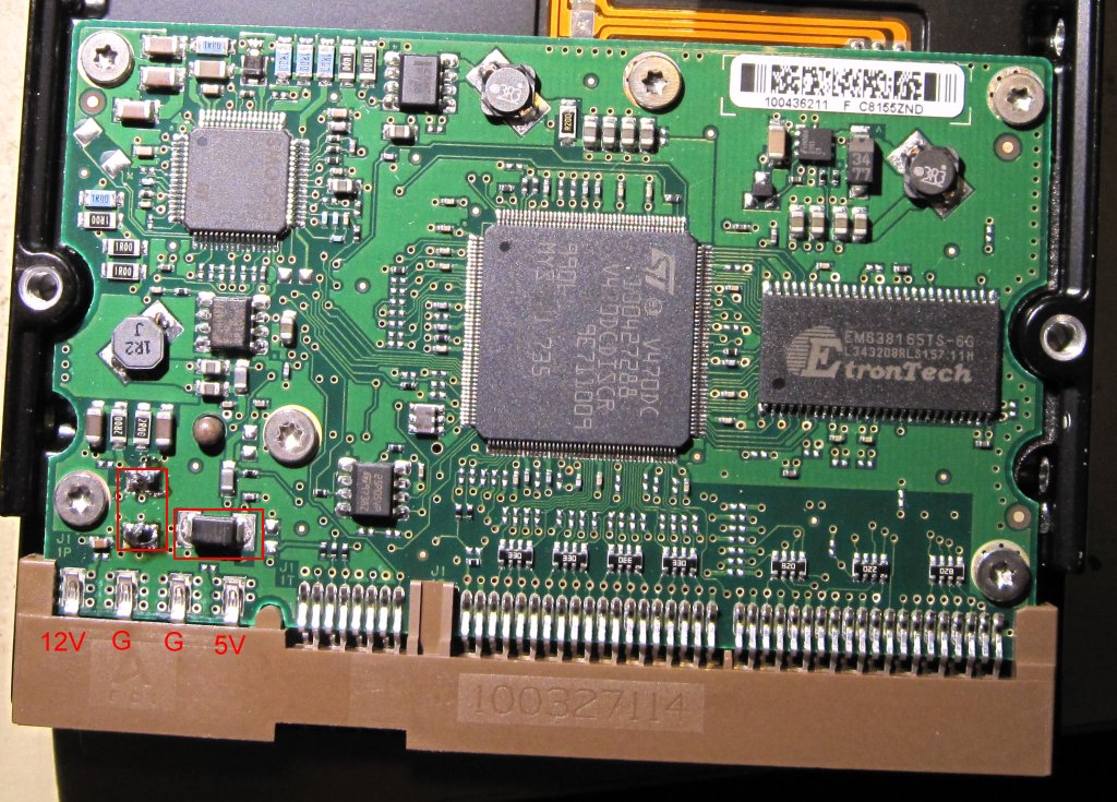

gestern hat mir ein Bekannter seine externe Festplatte älterer Bauart
vorbeigebracht. Angeblich tot, ich solle mal sehen, was genau da los
ist.
Also aufgemacht, 12V-Netzteil dran, eingeschaltet..... nix.
Festplatte entfernt, nochmal eingeschaltet... Status-LED geht an.
Platte wieder rein, eingeschaltet... wieder nix.
Ersatzplatte rein, eingeschaltet... funktioniert.
Zwischendiagnose also: Festplatte ist tot.
Dann habe ich mal genauer nachgeschaut, was da los ist. Zwischen
5V und Gnd messe ich etwa 10kOhm, zwischen 12V und Gnd... 0 Ohm?
Also Kurzschluss im 12V-Zweig.
Ein Blick auf die Platine der Festplatte zeigt zwei dicke schwarze
SMD-Bauteile nahe am Stromanschluss. Das Teil zwischen 5V und Gnd
lässt sich mit Lupe und viel Mühe als GP230 identifizieren und hat
in beiden Richtungen (direkt auf Platine gemessen) einen Widerstand
von so etwa 10kOhm. Das Teil zwischen 12V und Gnd hingegen zeigt bei
Messung direkt auf der Platine 0 Ohm. Also Kurzschluss.
Jetzt hab ich den schwarzen SMD-Käfer mal einfach ausgelötet,
die Platte wieder eingebaut.... und sie LÄUFT!
Beschriftung auf dem toten SDM-Teil ist (ON) 733 LEM.
Meine Frage: Was habe ich da eigentlich ausgelötet. Datenblatt o.ä.
habe ich nicht gefunden. Ich VERMUTE mal, dass es sich um eine
Z-Diode handelt, daß jemand die Festplatte statt an 12V an ein
19V-Notebooknetzteil angeschlossen hat, und die Diode hat
bestimmungsgemäß das Zeitliche gesegnet, um die Festplatte selbst
zu schützen. Ist aber nur mal so ne Theorie.
Um was also handelt es sich bei dem (ON) 733 LEM, und was kann
ich als Ersatz einlöten? Darf auch ruhig nen altes TTH-Bauteil
sein, das wird dann eben entsprechend zurechtgestutzt. :D
MfG
-Clyde

#3150621
Da bist du auf ein Dauerbrenner-Thema gestoßen. Schau mal da nach:
Beitrag "Re: Festplatten-Elektronik beschädigt - Diagnose & Reparatur der Platine benötigt"
Da findest du die angegebene Bezeichnung zwar vermutlich nicht, aber mit
ziemlicher Sicherheit ist es genau der gleiche Fehler wie in all den
dort verlinkten Artikeln beschrieben.
OP #3150672
stimmt, ist tatsächlich ne TVS-Diode, die hier ihren Geist aufgegeben
hat. Und wie ich meinen Bekannten kenne, hat der die externe Festplatte
an nen 19V-Notebooknetzteil gehängt, und das ist jetzt das Ergebnis.
